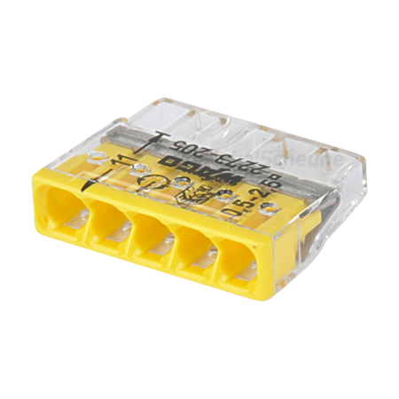

Sehen aus wie Lüsterklemmen? Sowas hier? Also ohne Schrauben wie bei Lüsterklemmern?
1. Instanz wäre ja auch vllt den Vermieter mal zu fragen ? irgendwer wird da ja irgendwas beauftragt haben in der Ausführung bzw. Ausschreibung.
2. Lieber Geld bezahlen als die Bude abzufackeln oder ungünstig eine gewischt zu kriegen und sich schlimmeres zuzufügen als ein paar Kröten zu verlieren...

Das würd ein Vermögen kosten,
Eine Beerdigung, oder ein Feuerwehreinsatz ist teuerer.

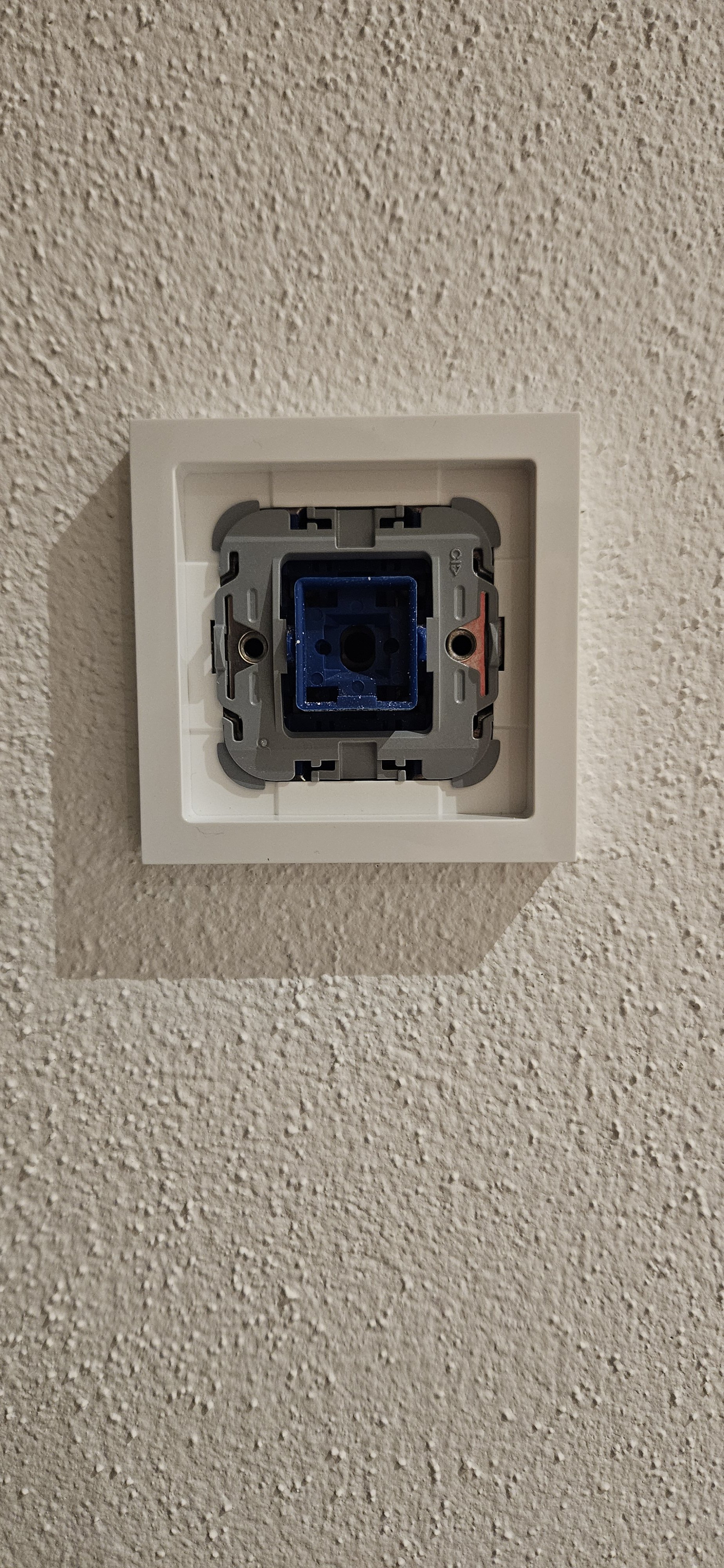

Grundsätzlich gehört die Elektroanlage zwar dem Vermieter, aber der wird das auch nicht wissen und Lampen anschließen darf man.
Es kann viele Gründe geben warum die Leitung so viele Adern hat. Aber ein Elektriker schießt das fachmännisch an und dann ist es auch sicher. Vielleicht hat die Hausverwaltung ja einen Elektriker/Hausmeister an der Hand der das macht.

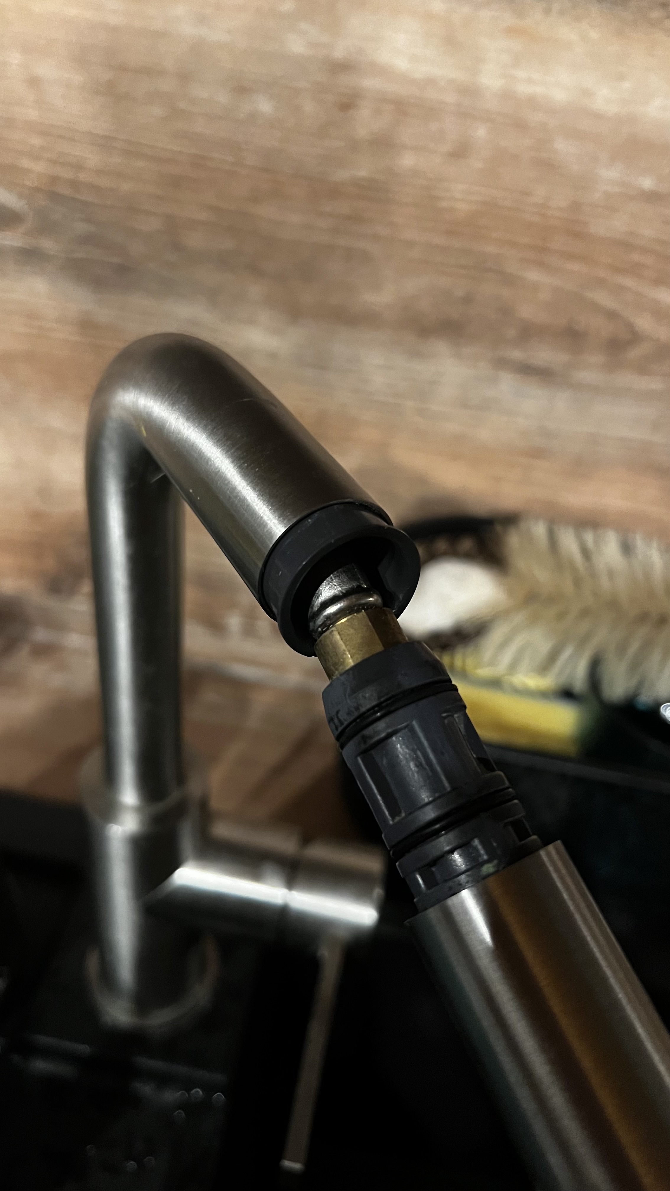

Moin, irgendwie habe ich es geschafft die graue Hülse aus dem Wasserhahn zu ziehen. Man kann sie wieder rein drücken, kommt beim nächsten Mal aber wieder mit raus.
Ich überlege das irgendwie einzukleben, bin mir aber unsicher. Hat einer von Euch Erfahrungen diesbezüglich?
Viele Grüße
Ist mir auch passiert an unserem mit Hahnauszug. Ich habe mich tierisch geärgert über die schrottige Pfuschkonstruktion (Hersteller Franke). Vor allem weil die dafür auch irgendwas um die 300 € aufrufen. Und dann ist das so mies konstruiert.
Ich habe das tatsächlich auch eingeklebt. Mit wasserfestem Polymer Montagekleber, weil ich den gerade noch offen da hatte. Ich habe den mit Isopropyl gesäubert, getrocknet und über Nacht trocknen lassen. Nicht zu viel nehmen und aufpassen, dass du den Hahn nicht mit der "Basis" verklebst. Soll ja danach noch ausziehbar seibn. Hält seitdem.

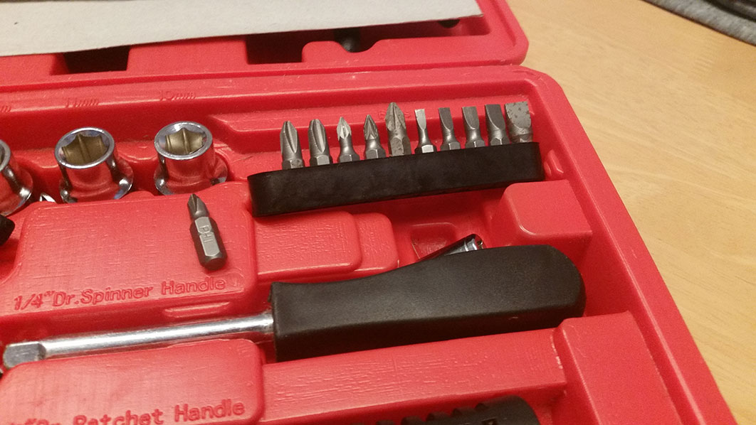

Hi! Ich hab nochmal eine Frage - ich hab einen Werkzeug-Koffer, der auch einige Bits enthält (siehe Foto). Könnte ich die Bits für Einhell Akku-Bohrschrauber (dich ich weiter oben auf dieser Seite gepostet hatte) verwenden, da bei den Einhell Geräten keine Bits dabei sind?
Grundsätzlich schon, Bits sind ja universal einsetzbar (ob an Akkuschraubern, Schraubendreherhalterungen etc). Gut wäre, wenn du eine Halterung dafür hättest, der Bit ist als solcher nämlich recht klein / kurz und verschwindet dann gern mal im Bohrfutter
Sowas hier von Makita für rd. 6€ ist tatsächlich einer der günstigeren (Alternative, noch günstiger), alternativ gibt es auch welche mit ner Art Schnellverschluss, damit der Bit auch nicht so leicht rausfällt, da würde ich aber aus Erfahrung jetzt nicht zum billigsten greifen, weil die sich schnell festhängen und den Bit dann nicht mehr wie gewollt freigeben (sowas von Hazet ist mittelpreisig)
Evtl. ist aber in deinem Set auch shcon sowas dabei - du hast ja nur einen Teil des Koffers aufgenommen..
Reaktionen: anywish
wir haben für ins Futter einen einfachen magnetischen Schnellwechsler/Bithalter.
Das werden jetzt wahrscheinlich auch nicht sonderlich hochwertige Bits sein, daher würde ich mit der Maschine auch immer mal nach dem eingespannten Bit schauen. Wenn die abgenutzt sind verhunzt man sich damit die Schraubenköpfe.
Empfehlen würde ich ohnehin, wenn man was macht, eher zu Torx. Da dreht der Bit bei weitem nicht so schnell durch wie bei den einfachen Phillips/Prozidiv (Kreuzschlitzschraube).
Reaktionen: anywish und YomDom
Die Bits, die ich habe, sind sicher nicht hochwertig - die waren bei dem Werkzeugkoffer dabei (aber von mir nie benutzt), den ich 2006 für 20 Euro gekauft hab (war damals ein Aktionspreis, anstatt € 29,99 nur € 20,- und da hab ich als Nicht-Handwerker zugeschlagen, damit ich einfach mal die Grundausstattung wie Hammer, Rohrzange, Schraubendreher, Imbusschlüssel usw... im Haus hab).
Für Erste (wenn ich dann den Akku-Bohrschrauber hab) würde es mir schon reichen, wenn ich mit den vorhandenen Bits einfach ein paar Schrauben reindrehen könnte.
Hab extra noch nachgeschaut - nein, ein so ein Abstandhalter ist im Werkzeugkoffer leider nicht dabei. Später würde ich mir sowieso ein Bits- und Bohrerset kaufen, wo dann diese Abstandshalter dabei wären.
