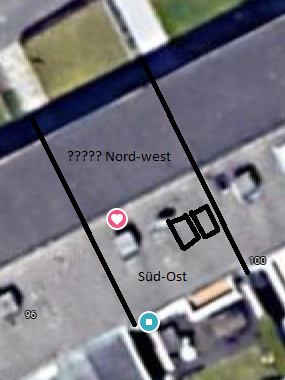

Wie verhält es sich wenn ich die alle nach Süd/Ost ausrichte? Ich würde damit maximal früh den Peak 600W/800W erhalten, und bei schlechtem Wetter oder ungünstigem Sonnenstand, mehr Ertrag bekommen.
Wenn ich es richtig verstanden habe, dann würde meine Überlegung so nicht funktionieren 4x Süd-Ost zu bauen, da sonst die Kurzschlusströme des WR überschritten werden. Ist das so richtig?
Sondern was ginge, wäre 2x Süd-Ost + 2x Nord-West, damit die Kurzschlusströme nicht überschritten werden. Kann mich ja jemand etwas genauer aufklären?
Hier ein Bild der Ausrichtung des Gebäudes.
Die beiden vorhandenen Module sollen dann als Kaninchenstalldach verbaut werden. Das ist aber erst noch alles in Planung und hat keine Eile.

Recruit schrieb:
der WR sich das nimmt was er kann und der Rest wird verworfen.
Genau, der MPPT Tracker bzw dessen Logik bestimmt den Strom und nicht das Modul.
Auch wenn du z.B. 2 Module mit jeweils 10A maximal Strom (also impp) laut Datenblatt parallel am WR hast, der nur 12,5A am Eingang 'kann', liegen keine 20A an. Es addieren sich nur die wirklich anliegenden Ströme der Module, aber die liegen ja nicht "einfach so" am Impp - das ist ja nur was ein Modul kann und der MPPT wird halt den maximalen Strom am Eingang begrenzen oder eben die Leistung, wenn die zu hoch ist.
Irgendwo in den Untiefen meinen Lesezeichen hatte ich da nen Artikel zu, muss ich mal suchen. Hatten das auch mal überlegt, aber dann verworfen. Module und WR kosten ja dieser Tage kaum noch was (Garage und Dach von der Grillecke werden übern Tag teilverschattet, weshalb wir alles mit MicroWR wegen der MPPT lösen).

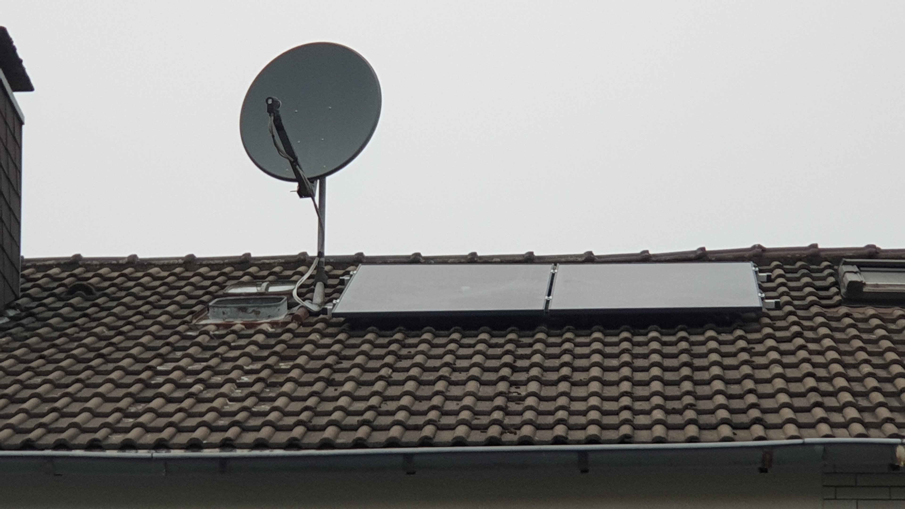

Wir haben knappe 20m² überdacht, da steht halt auch ne Sitzecke und nen Kaminofen, wir hatten für den Gebu meiner Frau im Dezember noch kurz alle offenen Seiten mit übrig gebliebenen OSB Platten zugemacht. Das machen wir im Sommer auch noch mal anders mit Fenstern und so. Vor den OSB Platten aufm Dach (mit Dachpappe) hatten wir diese PVC Platten drauf. Da hattest im Sommer dann gerne mal 45° drunter :freak:
Wirklich UV beständig waren die auch nicht^^ Die Module kommen da auch nur Flach drauf, 8 Stück passen problemlos, weil die Neigung aber nicht alzu dolle ist, werd ich die wohl regelmäßig reinigen müssen, was aber ja egal ist.

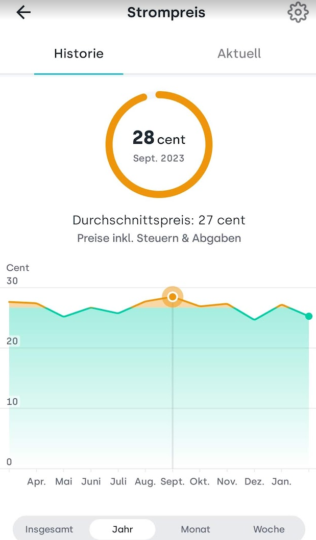

Das macht bei uns über Nacht ~1-1,2kwh aus, dafür ist Tibber dann wieder mega praktisch mit der Appanzeige.

Scheitel schrieb:
Naja, das wär beim neuen Angebot der Fall. Beim bisherigen Tarif lag ich glaub ich bei 31Cent. Aber da wird jetzt wohl gewechselt.
