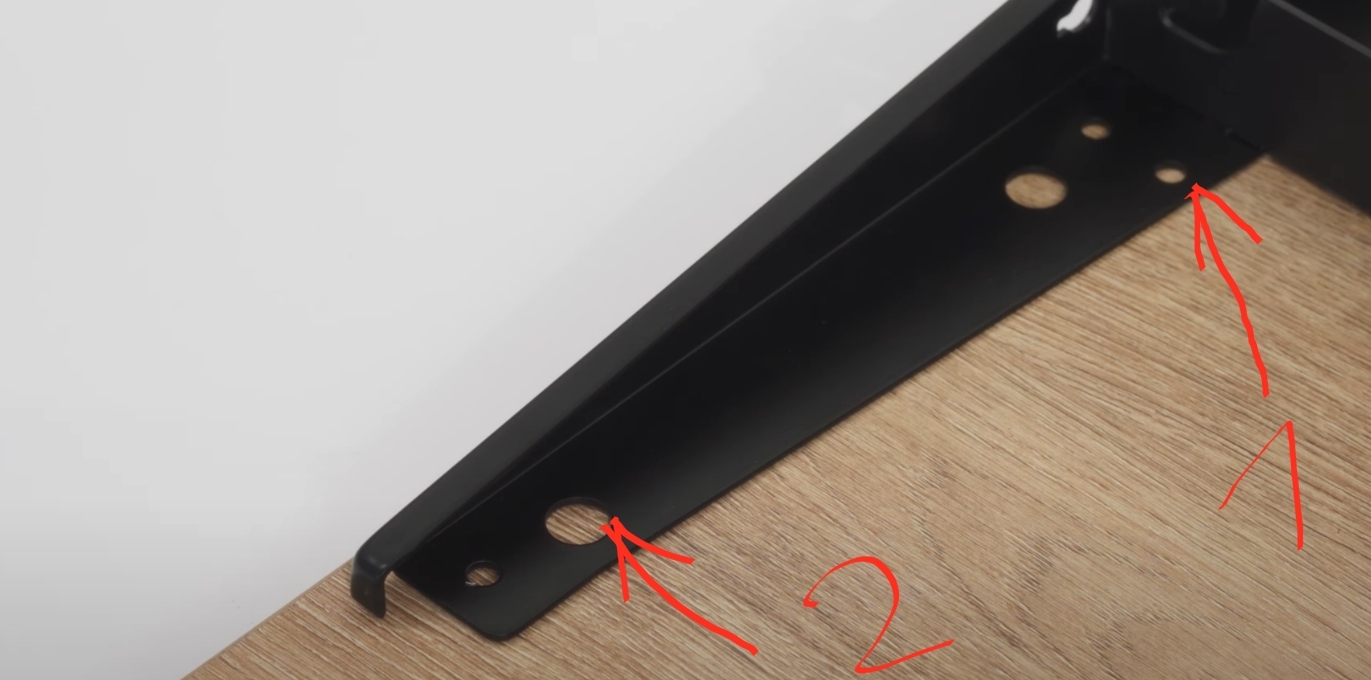

Ich würde es riskieren in den kleinen mittigen (1) Löchern so zu schrauben und in (2) die großen Löcher mit Uscheibe verschrauben. Sollte reichen.

Wenn er wie geplant sich eine Massivholz Tischplatte besorgt und die in mehr oder weniger spielfrei Löcher verschraubt, dann wird bei Schwund die Platte samt Gestell krumm. Probates Mittel: Platz schaffen für Schrauben und Bewegung zulassen (U-Scheibe)Karre schrieb:Versteh das Problem nicht.
Oder halt Multiplex, dann braucht das nicht...kostet aber bisschen.

Wenn man anständige Kotflügel U-Scheiben (oder 3D Scheiben genannt) nimmt, kann man die großen Löcher nehmen.

Ich schrieb:Ich habe ein Logging (SensorPush HTP.xw - sehr akkurat) und konnte daher mal nachsehen, wie meine Luftfeuchtigkeitswerte am Aufstellungsort aussehen.
Im Sommer hatte ich 2023 von August bis Mitte Oktober eine Luftfeuchtigkeit von ca. 63% im Schnitt bei im Schnitt vielleicht 24°C.
Im Winter 2023 und jetzt auch wieder liegt die Luftfeuchtigkeit bei 43% im selben Raum bei im Schnitt vielleicht 22°C.
Laut PDF sollte ich mit einer Holzfeuchte von 7,8% im Winter und 11,0% im Sommer rechnen. Das sind 3,2% Unterschied.
Das Schwindmaß von Eiche in primär radialer Richtung ist zwischen 0,16 und 0,2 (je nach Quelle) pro 1% Feuchtigkeit. Ich rechne mal mit der pessimistischsten Annahme von 0,2.
Die Schrauben im Gestell sind bis zu 80cm auseinander auf Tiefe des Brett, würde ich überall Schrauben rein drehen.
3,2% Luftfeuchtigkeit auf 80cm Eiche in radialer Richtung macht rund 5,1mm Unterschied. Das ist deutlich mehr als das Gestell an Toleranz eingebaut hat und damit mehr als genug um Probleme zu verursachen.
Radiale Richtung ist hier auch noch eine gefährliche Annahme, weil dafür muss die Platte aus der Mitte des Baum kommen.
In tangentialer Richtung ist das Schwindmaß nochmal doppelt so hoch.

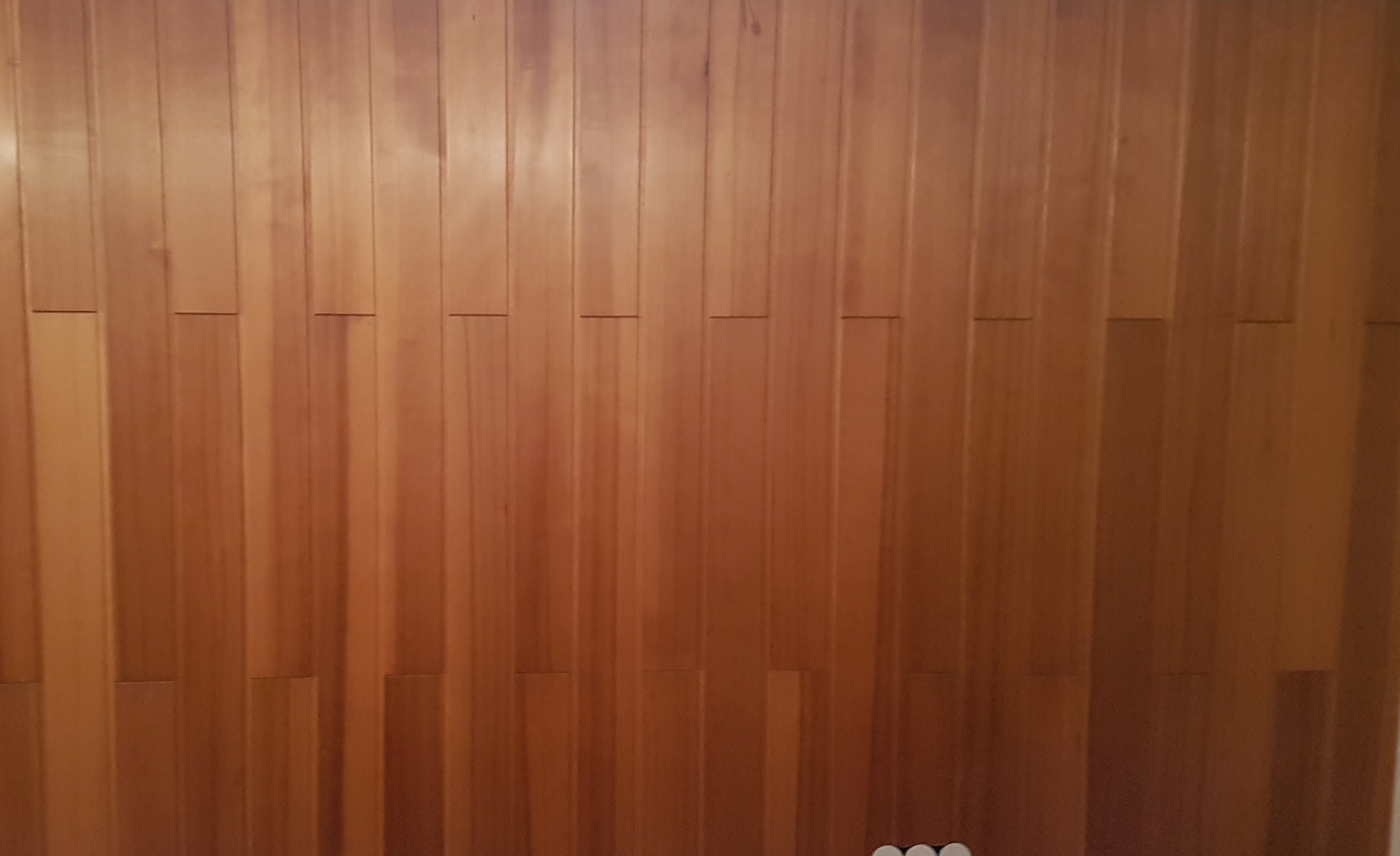

Beim Baumarkt oder bei günstigen Platten muss man immer bedenken, dass es einen Grund hat wieso die so günstig sind, idr. hat man recht viele Verästelungen und nicht unbedingt die schicksten Holzstücke und die Bearbeitung dürfte eher in Richtung geschwindigkeit optimiert sein.
Gibt es ja genau so auch bei Profilholz. Der eine nimmt einfach was günstiges und andere möchten schöne Maserung ohne Verästelungen haben.
Bspw. vertikale Täfelung mit Lärche ohne Verästelungen (geölt und nach 25 Jahren haben wir die Bretter das erste mal nachgeölt):
