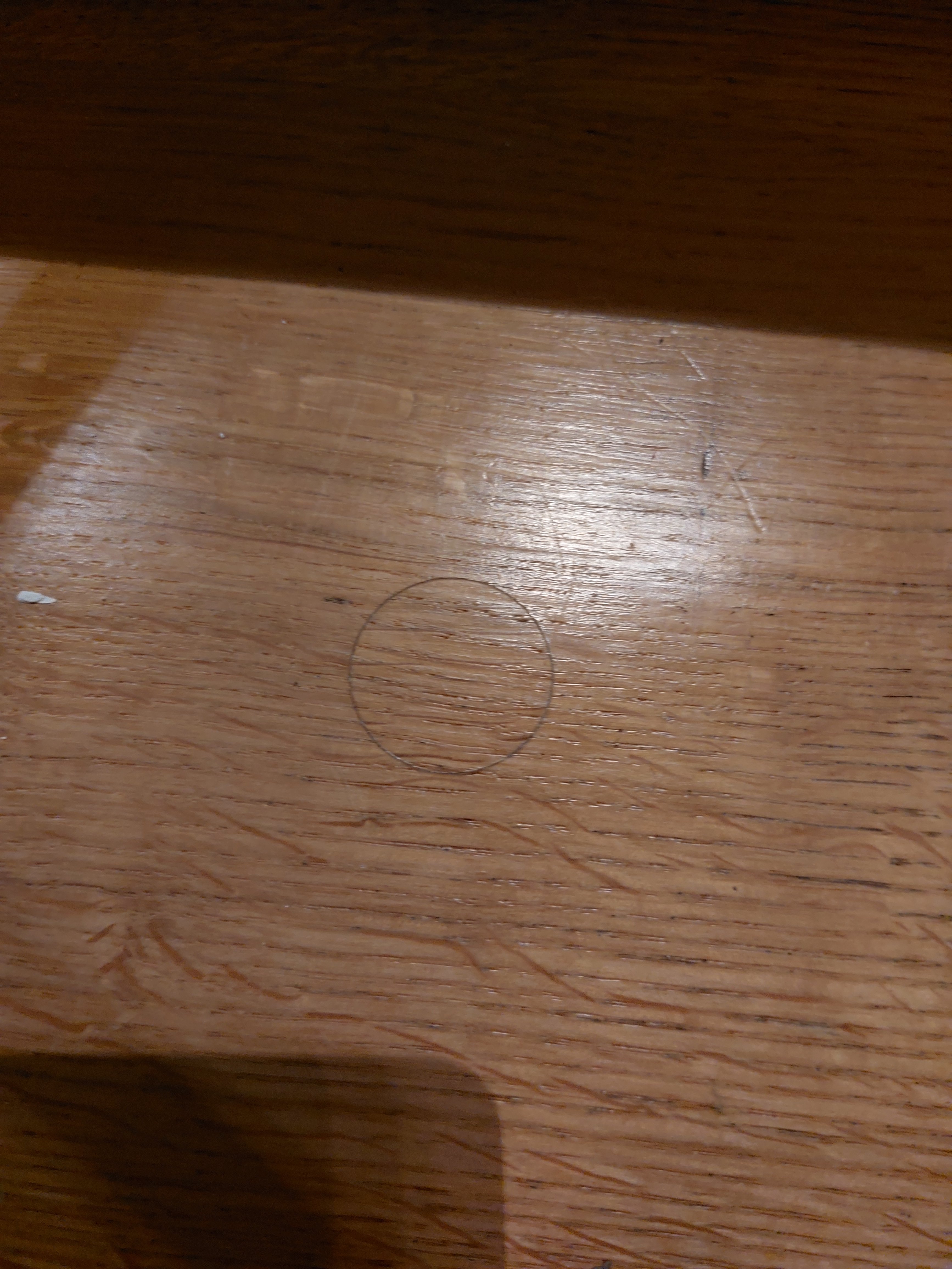

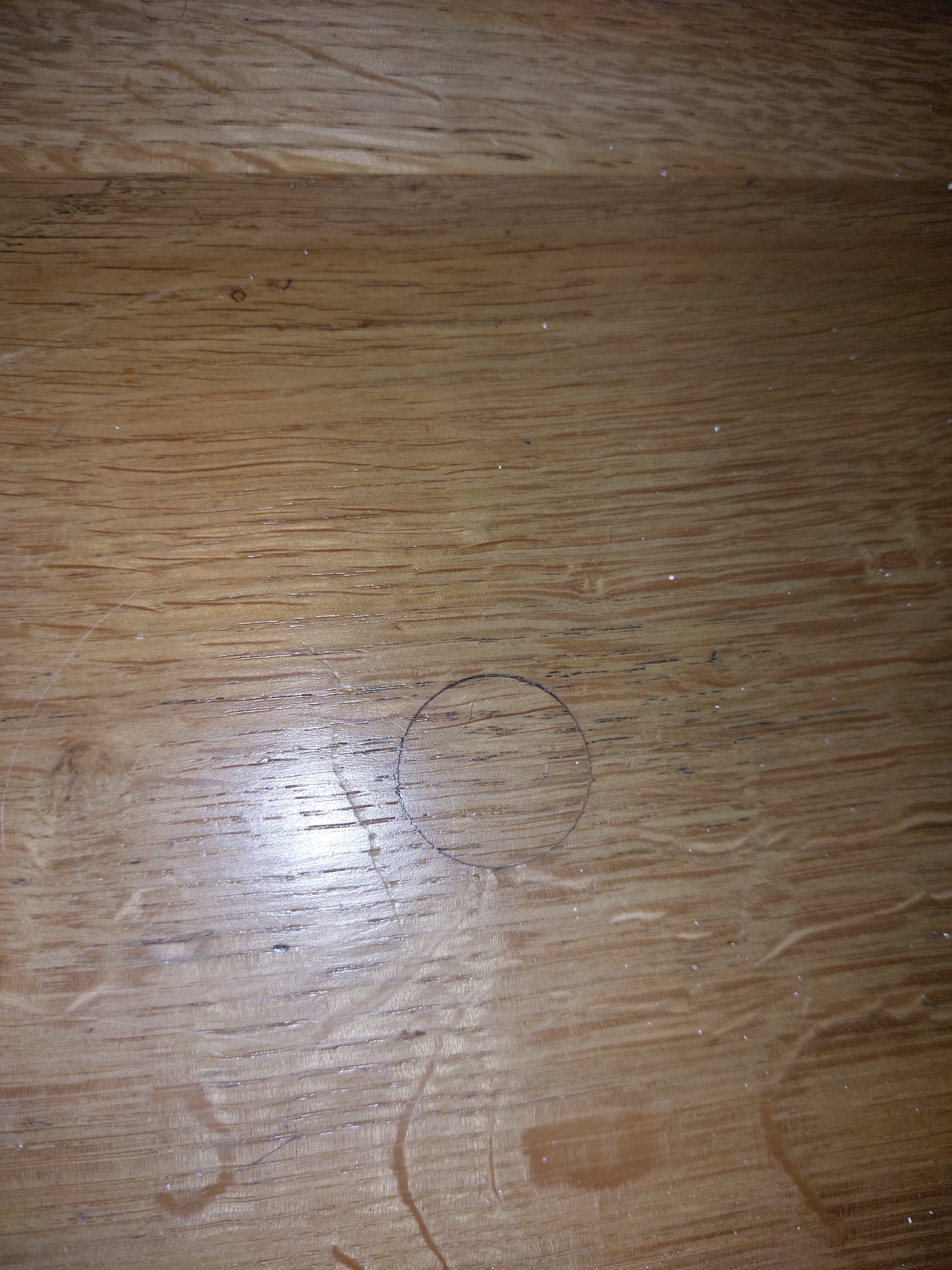

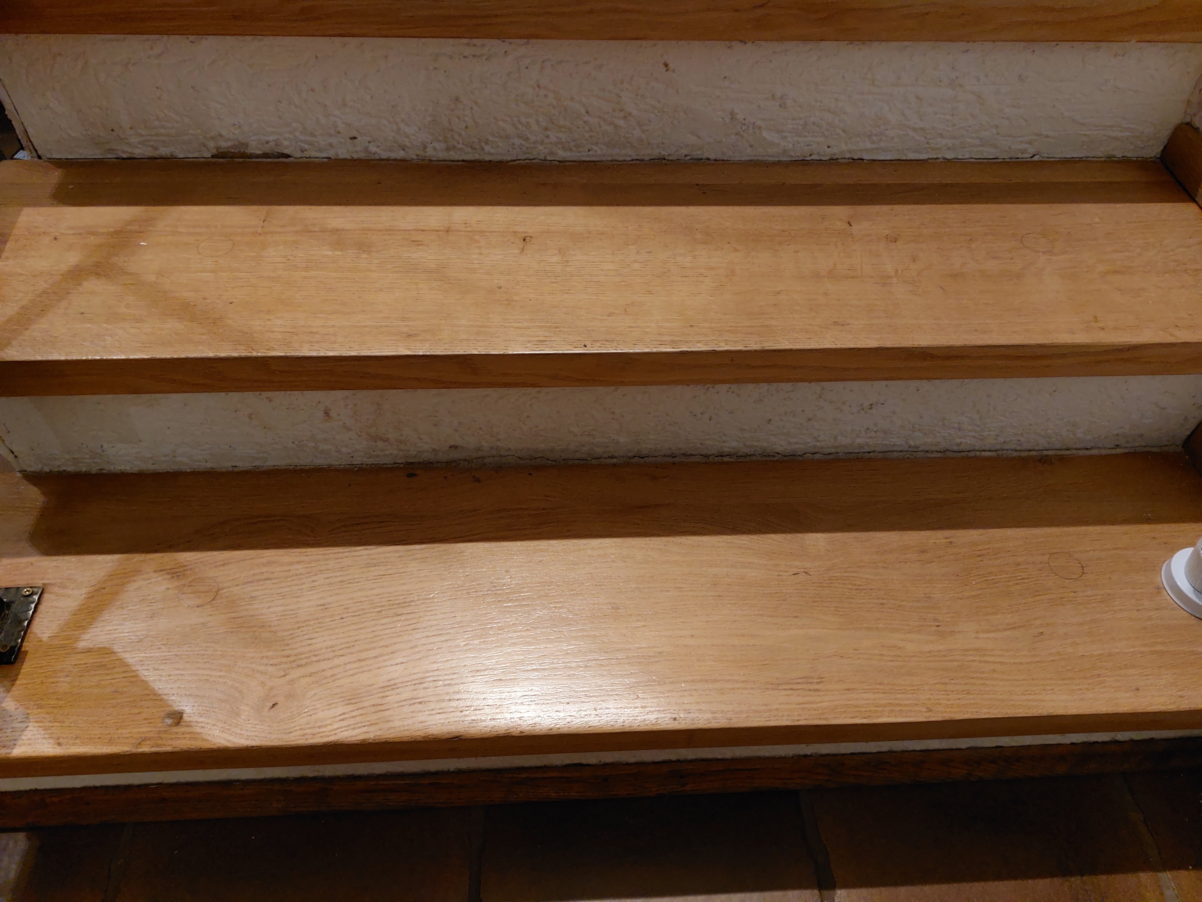

Ich habe eine lose Treppenstufe. Befestigungen von oben sehe ich keine, die Treppe dürfte einen Betonsockel haben und ist mit Holz verkleidet. Wie bekomme ich die Stufe wieder fest? Sehe von oben nur diese 2 Löcher. Eins links, eins rechts
Die Kreise kannst du dir als große Dübel vorstellen. Darunter ist ein Sackloch und die Schraube die du suchst.
Reaktionen: areiland, nik_ und S.a.M.
Das ist eine gute Frage. Je nachdem ob und wie sie da ein geleimt/geklebt wurden. Probieren kannst das alle mal. Ansonsten Lochsäge im entsprechenden Durchmesser.
Du brauchst eventuell dann auch Ersatz Stopfen. Falls einer die Behandlung nicht übersteht.
Wenn dir die Farbe Wurst ist nimmst du irgendein Rundholz.
kommt drauf an wie gut die eingeklebt sind.
Würde davon ausgehen, dass die seitlich gut eingeklebt wurden und man beim Versuch die auszuziehen mehr Beschädigt als einem lieb ist.
Mir fallen auf anhieb 2 Möglichkeiten ein
Entweder die Stopfen ausbohren -> Mitte markieren, mit einem kleinen Bohrer vorbohren, dann mit einem Forstner den Stopfen stückweise ausbohren bis man auf die Schraube trifft, Schraube anziehen, neue Stopfen einsetzen, überstand mit einer Japansäge abschneiden, beischleifen, ganze Stufe anschleifen und mit 2K Treppen-/Parkettlack von einem Markenhaften Hersteller (Clou, Düfa, Caparol, Hesse, Zweihorn, usw.) wieder versiegeln.
Oder, massiver Unterbau vorausgesetzt, 2 neue Löcher ins Holz bohren, Senken, dann mit einem Steinbohrer in den Unterbau bohren, Dübel setzen, 2 neue Schrauben eindrehen und mit Ziernägeln abdecken (ggf. bei allen Stufen Nägel eintreiben für gleichmäßige Optik).
nik_ schrieb:
Und wie bekomme ich die Dübel am elegantesten entfernt? Schraube rein und dran ziehen?
Das wäre definitiv eine Methode, für die du dir vielleicht erst optisch passende Ersatzstopfen besorgen solltest. Ich würde selbst zunächst vorsichtig mit einem Schraubendreher schauen, ob die verklebt wurden oder nur gesteckt sind.
Bekommst du besagte Stufe irgendwie angekantet, sodass du mit der Tülle einer Baukleber-Kartusche drunter kommst?
Die jetzigen Dübel bekommst du auf keinen Fall schadensfrei raus...
Reaktionen: Joker (AC)
Genau so. 👍
Wenn der Spalt unter Stufe zu klein ist um da mit Röhrchen drunter zu kommen, würde ich sogar versuchen mit Bohrhammer zwischen den Spalt zu kommen (Also Holz und Beton) gut ausblasen/saugen und PU zwischen drücken. Natürlich so, dass du dir die Vorderkante Stufe nicht ruinierst.
Mit Schaum, bzw. unterfüttern, wäre ich vorsichtig.
Wenn nur eine Seite ausgerissen ist, hat man nachher eine schiefe Stufe, bzw. potentielle Stolperfalle.
Selbst, wenn man das gleichmäßig über die ganze Breite hinbekommt, verändert man mit expandierendem Schaum die Höhe. Wenn man sich über Jahre bereits an die Treppe gewöhnt hat, wird auch das zur Stolperfalle bis man sich an die geänderte Höhe der einen Stufe wieder gewöhnt hat.
Wenn schon beide befestigungspunkte ausgearbeitet sind, wird einem der Bauschaum auch nur für eine befristete Zeit helfen. Sobald die Stufe nach einiger Zeit wieder locker wird und man diese vernünftig befestigen will, muss die zwingend runter, weil man anders den Schaum nicht mehr entfernt bekommt.
Ich würde versuchen die Trittstufe wieder möglichst in der Position sicher zu befestigen wie die ist/war.
