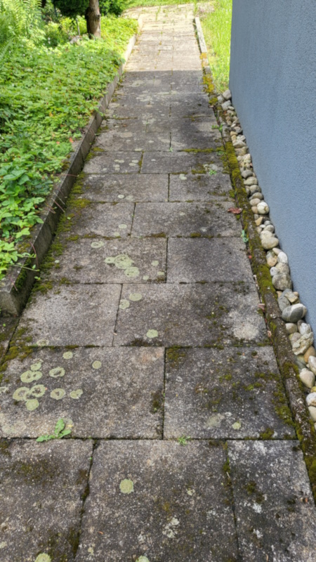

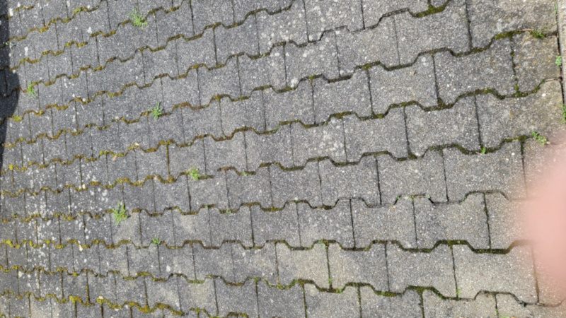

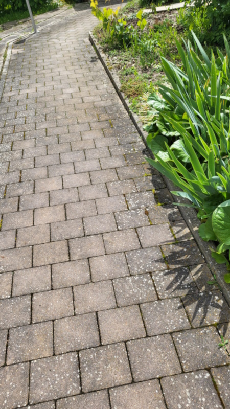

Ich hab mal die 3 häufigsten "Bearbeitungsflächen" bei uns aufgenommen auch wenn Ferndiagnosen immer super schwer sind... xD schaden kann es auch nicht.

Okay, also in anbetracht der Fläche empfehle ich einen Flächenreiniger. Bei den Kanten und Randsteinen wird man um die normale Lanze nicht herumkommen, aber ansonsten ist der Flächenreiniger eine relativ saubere Sache. Mit der Lanze sieht man anschließend selbst und alles drumherum aus wie sau.
Die Flächen auf Bild 1 und 3 dürfte man recht einfach sauber bekommen.
Bild 2 dürfte wohl eine Nord oder Nord/Ost Seite sein. Die Flechten bekommt man, wie bereits genannt, nicht weg. Die werden kurzzeitig etwas blasser.
Das Moos wird man oberflächlich weg bekommen, aber spätestens nach einigen Monaten mit Niederschlag (vorwiegend Frühjahr/Herbst) bildet sich das recht schnell wieder neu.
Wenn man längere Zeit ruhe haben will, wie genannt mit einem Reiniger behandeln und anschließend imprägnieren.
Den K5, oder was vergleichbares, kann man probieren. Der dürfte aber beim Abschnitt von Bild 2 schon seine Grenzen stoßen. Der K7, oder vergleichbar, dürfte da ein besseres Ergebnis liefern (bauchgefühl anhand der Bilder).
Denke daran nach dem Reinigen und Abtrocknen wieder die Fugen zu verfüllen. Bei der Fläche würde ich mir wenigstens zwei 20l Eimer mit Fugensplitt/-sand beistellen.

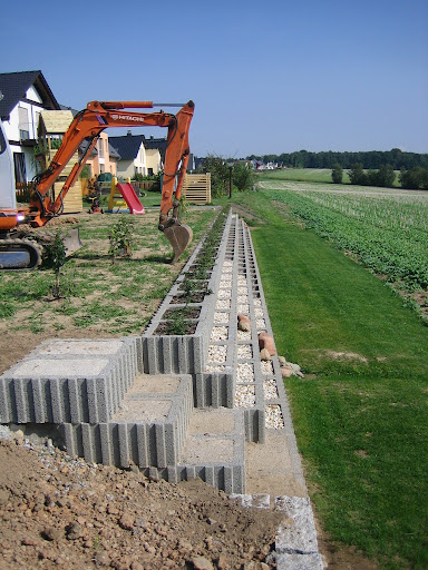

@YomDom
Je nach Ansprüchen an die Optik kann man auch recht einfach aus diesen Pflanzsteinen eine Treppe basteln. Nicht schick, aber vielleicht ist es ein Bereich bei dem die Optik keine Rolle spielt. Ich habe so ein paar Stufen an einer nicht einsehbaren (beidseitig eingewachsen) Stelle gebaut, damit ich bequem an die Grundstücksgrenze kann um dort bei Bedarf die Hecke zu schneiden. Ich habe es mir tatsächlich ganz einfach gemacht und die Steine nur in ein Splittbett platziert und dann auch wieder mit Splitt aufgefüllt. Ganz ohne Beton. Da besteht aber natürlich die Gefahr, dass sich die Steine setzen.
