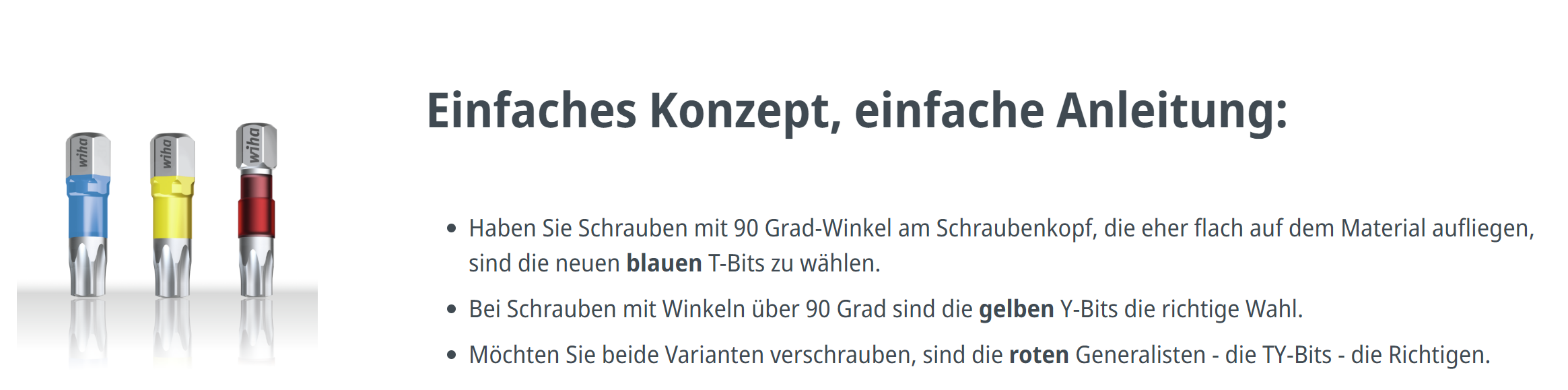

https://wiha.com/de/de/wissen/bit-konzept/

Ich werde aus der Beschreibung nicht schlau. Auch die Webseite erklärt das nicht besser.

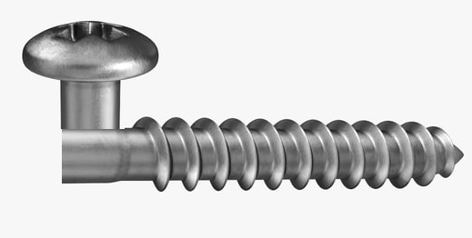

Was sollen das denn für Schrauben sein, wo zwischen Gewinde und Schraubenkopf 90° liegen? :confused_alt:
Das kann ja nicht gemeint sein:
Reaktionen: PriestFan
Doch! Scroll etwas weiter runter, da wird es erklärt. T für Flachkopf (90°), Y für Senkkopf, TY Universal. Ich denke aber es macht wenn überhaupt, nur einen marginalen Unterschied. Senkkopfschrauben will man mit einem Ruck ins Material bekommen, da ist ein leicht elastischer Bit vom Nachteil, während du bei Flachkopfschrauben mit etwas Elastizität die Gefahr den Kopf abzureißen senkst.
Boah, ist das schlecht beschrieben. Als Laie rafft man das aber nicht.
Bei
Haben Sie Schrauben mit 90 Grad-Winkel am Schraubenkopf, die eher flach auf dem Material aufliegen, sind die neuen blauen T-Bits zu wählen.
Bei Schrauben mit Winkeln über 90 Grad sind die gelben Y-Bits die richtige Wahl.
denke ich an vieles, aber nicht an Flach- oder Senkkopf. 😅
