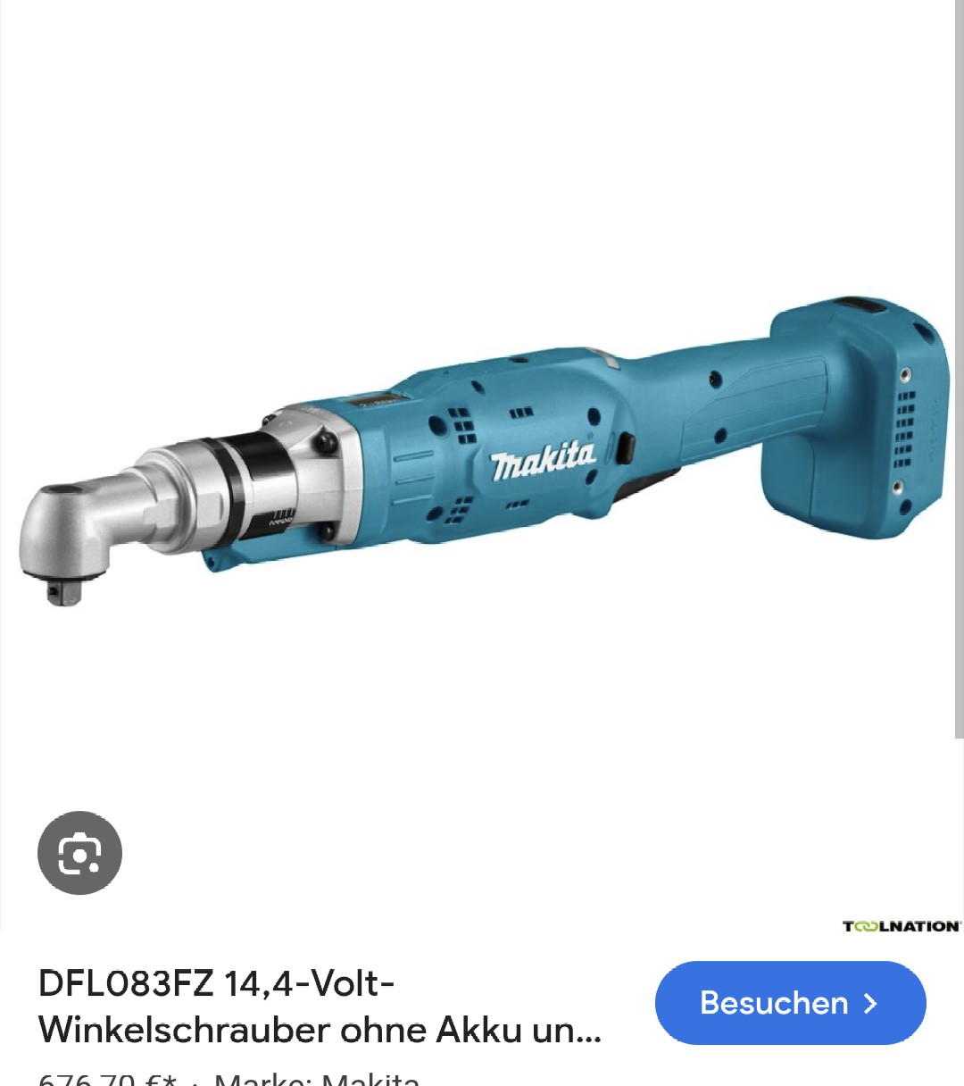

$t0Rm schrieb:
Macht fürs Auto ein Akkuschrauber überhaupt sinn?
Fürs Auto macht sowas "Sinn", ansonsten ist die Frage kaum zu beantworten. Zu verschieden sind die Ansprüche und Vorlieben.

@xexex
Das wäre wieder so ein Produkt, was ich zu selten benutzen würde :D
