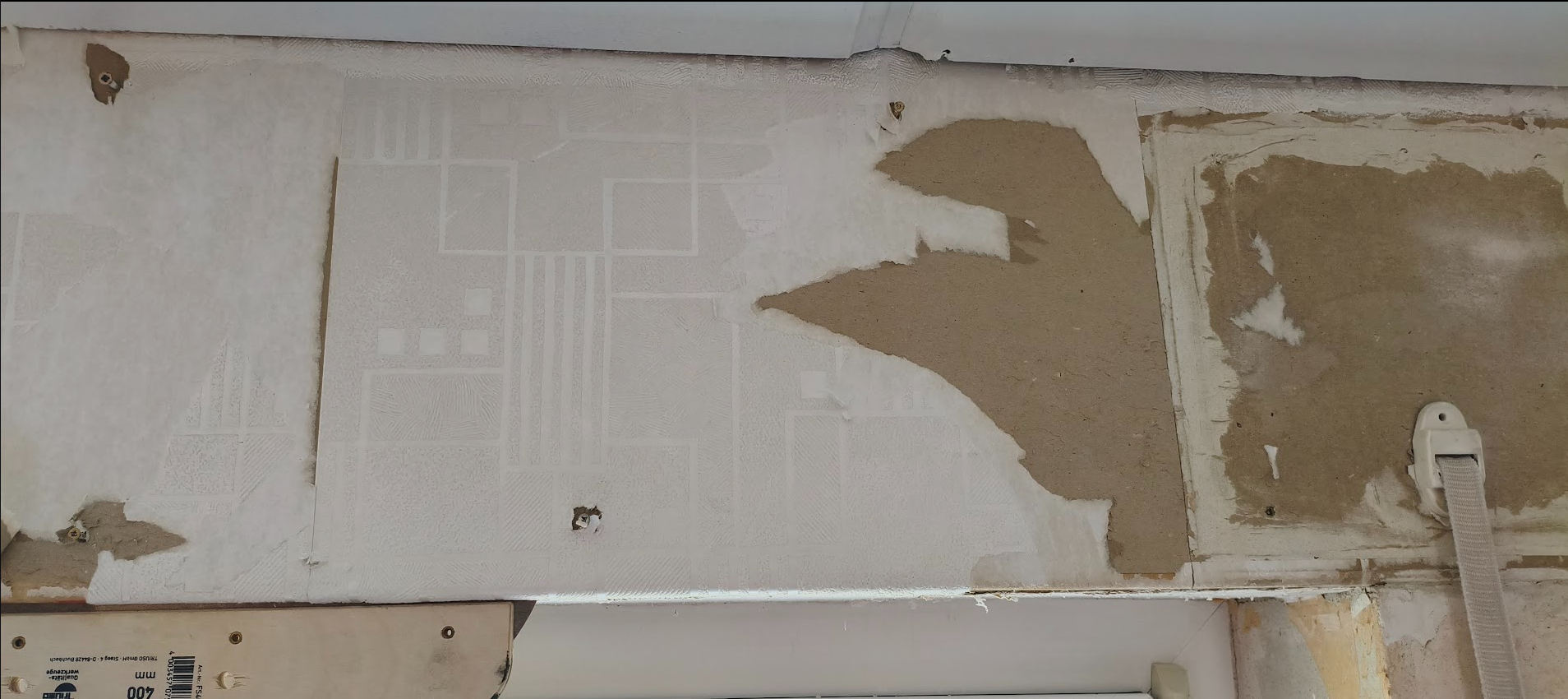

Uns steht der persönliche Horror bevor…
Jahrzehnte alte Raufasertapete mit 3-4 Lagen Farbe von Rigibs Platten zu bekommen.
Welche Vorschläge habt ihr? Klassischen Vorgehen mit Nagelrolle und viel Wasser/Lauge scheint mir keine große Lösung zu sein.
Wer hat Erfahrung mit diesen Martyrium?

vllt macht es bei gipskarton sogar sinn einfach komplett neu zu machen, inkl. der platten. Bevor du da stunden um stunden ins lösen investierst, der karton ggf kaputt geht und quillt und du dann ohnehin alles neu spachteln musst....

Ich wuerde mal an einer Stelle anfangen und ausprobieren wie die Haftung der Tapete wirklich ist. Wenn absehbar ist, dass eher das Deckpapier von den Platten mitabgerissen wird, kann es womoeglich tatsaechlich besser sein alles neu zu machen.
Wir haben auch ein paar Stellen an den Wänden damit gehabt. Keine Chance die Tapete abzubekommen ohne das die Rigipsplatte arg verhunzt wird. Wasser mit Nagelrolle ist keine Option, wie du schon schriebst.
Die Dampfdinger sind super, aber eben nur für Tapete an "normalen" Wänden. Hier nen Beispielbild, wo wir einfach neu mit Rigips verkleiden, weil man die Tapete nicht gescheit abbekommt.
Passt in dem Fall eh, sich mal den Rollladenkasten anzuschauen, zu dämmen (wenn genug Platz ist) und Smart zu machen.
Ich bin persönlich auch eher die Fraktion: bevor ich Zeit und Geld investiere und es dann nicht klappt, lieber einmal Rundumschlag. Das geht vermutlich in Summe sogar deutlich schneller und du sparst die den Ärger, 15 Mal losfahren um "doch nochmal was zu probieren" und die ganzen Geschichten. :D
