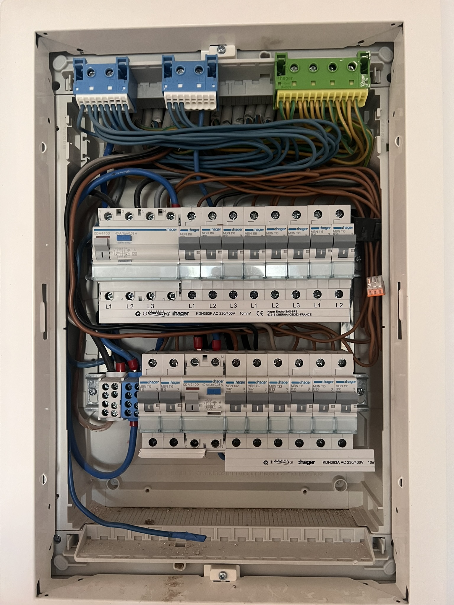

Moin zusammen, ich hätte mal eine kurze Frage zu einer Unterverteilung. Hier im Schaltkasten sind alle Steckplätze auf den Hutschienen belegt. Ich würde aber eigentlich ganz gerne noch einen Shelly 3EM dort unterbringen. Ist es denkbar die beiden Klemmen unten links noch weiter nach außen zu schieben um noch den einen Platz frei zu bekommen für den Shelly? Oder hättet ihr noch eine andere Idee einen Shelly oder was vergleichbares dort noch zu integrieren? Das es dann ein Elektriker machen muss, ist mir klar. Ich wollte nur gerne erstmal (unabhängig) wissen, ob das überhaupt möglich ist.
Wenn du die Abdeckung von hinten an guckst, dann siehst du neben den Reihen noch Sollbruchstellen. Die UV lässt sich in jede Richtung noch um 1 Teilungseinheit erweitern. Dafür muss nur unten Rechts die Plastikabdeckung der Schiene eingekürzt werden und die Nase auf der Hutschiene platt gedrückt werden. Dann passt da auch noch der Shelly rein.
Reaktionen: illo47
