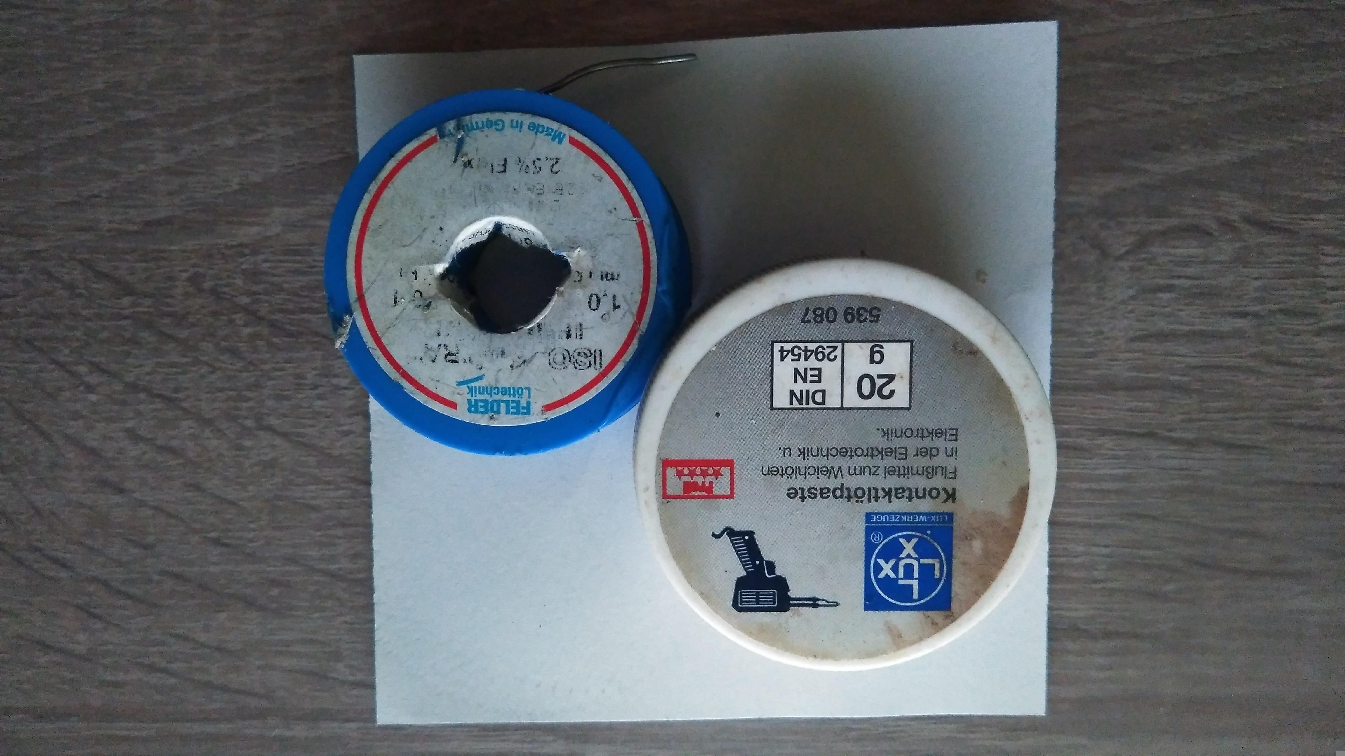

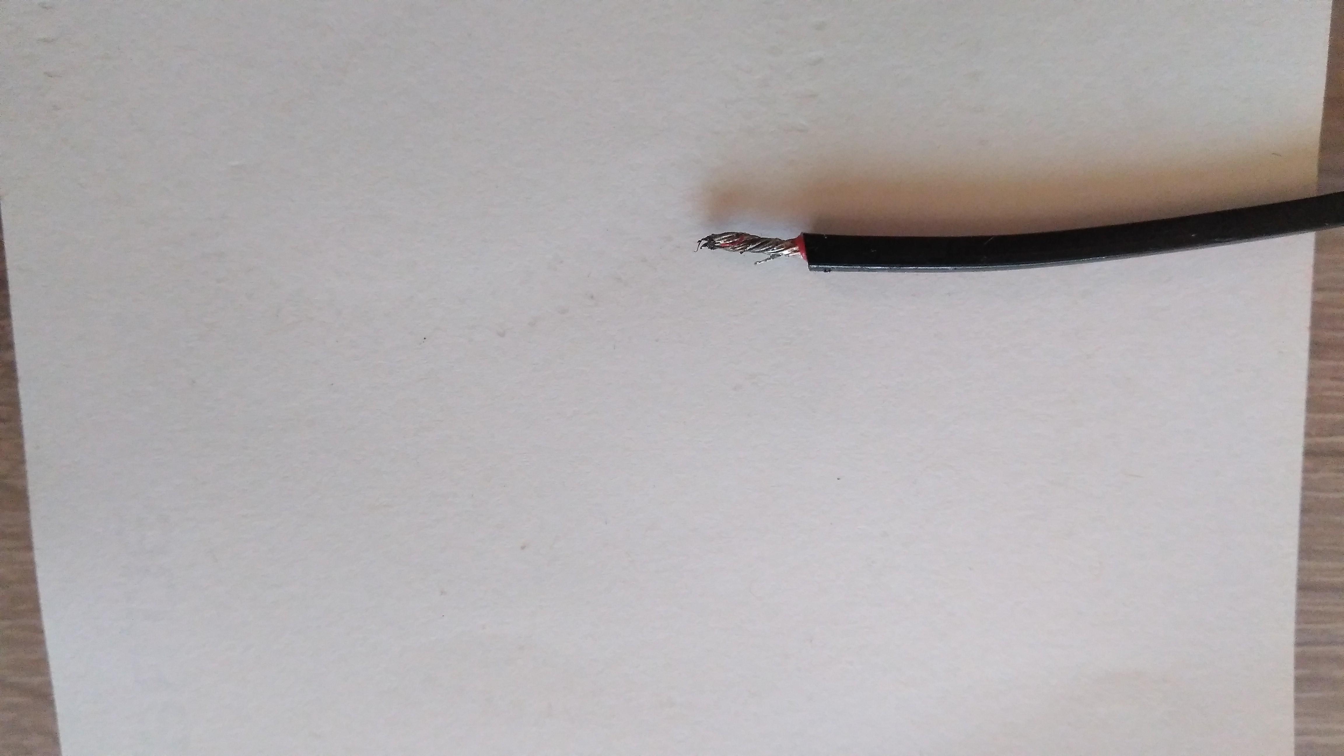

Löten -> Kabel nimmt kaum Lötzinn an
Guten Abend zusammen,
ich habe ein Problem beim Löten. Das Kabel will einfach nicht mehr Lötzinn aufnehmen. Es perlt einfach ab.
Woran kann das liegen?
Info:
Ich habe von der selben Kabelrolle letzte Woche ohne Probleme Kabel verlöten können. Ich benutze auch das gleiche Lötzinn und Lötpaste (siehe Bilder). Der Lötkolben ist auch der gleiche. Mit eine neuen Sitze wurde es auch nicht besser.
Hier noch Bilder dazu:
Vielen Dank im Voraus
Gruß WK
EDIT: Warum werden meine Bilder um 180° gedreht angezeigt?

Danke für deine Antwort. Ohne Lötpaste habe ich gerade probiert, da perlt das Lot einfach von den Kabel ab.
Ich habe jetzt mal das andere Ende des Kabel aus dem Bild mit verlötet. Diesmal gab es keine Probleme (mit Lötpaste). Die Kupferadern haben das Lot schön aufgenommen.
Woran liegt das?
Gestern hatte ich den Lötkolben (30W) schon über 0,5h laufen. Heute hatte ich ihn nur zum Testen genommen.
Kann der evtl. zu heiß werden?
Gruß Marker

Nicht das ich wüsste.
Ich habe diesen Lötkolben: https://www.pollin.de/p/universal-loetkolben-230-v-30-w-500014
Temperatur sollte aber ausreichend sein, denn die Isolierung schmilzt bei längeren Kontakt weg.
Ich werde aber bei der nächsten Lötaktion mal darauf achten.
