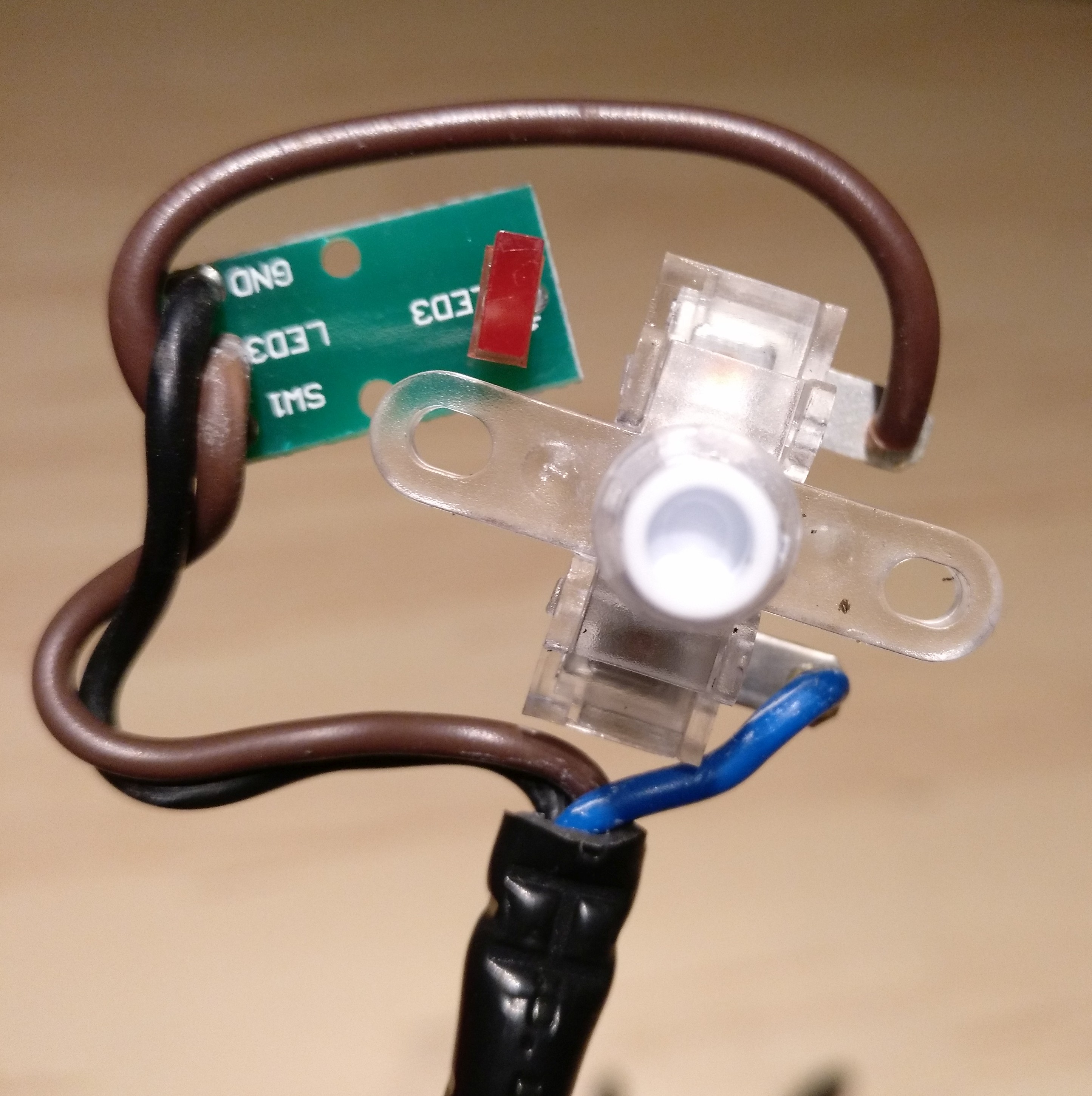

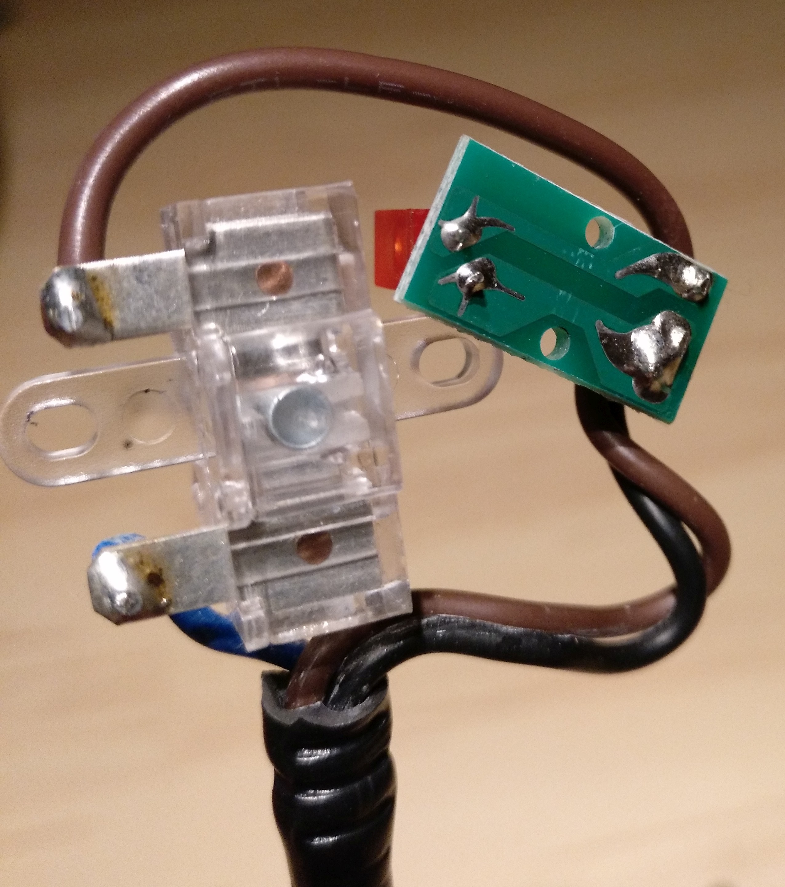

hallo,
ich brauche euren rat. habe mir eine steckdosenleiste mit fußschalter gekauft die auch soweit sehr gut funktioniert. was nur etwas stört ist eine eingebaute led im schalter, die immer an ist wenn kein strom auf den steckdosen ist.
das licht nervt mich etwas und ich würde es gerne deaktivieren. hier hab ich mal 2 bilder hochgeladen. kann ich die kleine led einfach rauslöten oder muss da noch als ersatz ein widerstand oder eine brücke eingelötet werden ?
Gruss
pitu
Gruss
pitu
pitu
Fleet Admiral
- Dez. 2005
- 10.696
Karrazz schrieb:Kann einfach raus.
besten dank, läuft.
