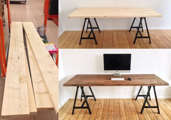

Hey,
ich würde mir gerne einen Schreibtisch bauen aus zwei Alex Schubladenelementen.
Bei Pinterest konnte ich mich auch schon inspirieren lassen allerdings hapert es an der Ausführung.
Mich interessiert wie und womit man die Holzbretter am besten behandelt. Müssen die vorher noch abgeschliffen werden?
Wie verbindet man die Bretter am besten miteinander, so dass sich keine Spalten bilden?
Würde mich über Tipps freuen.

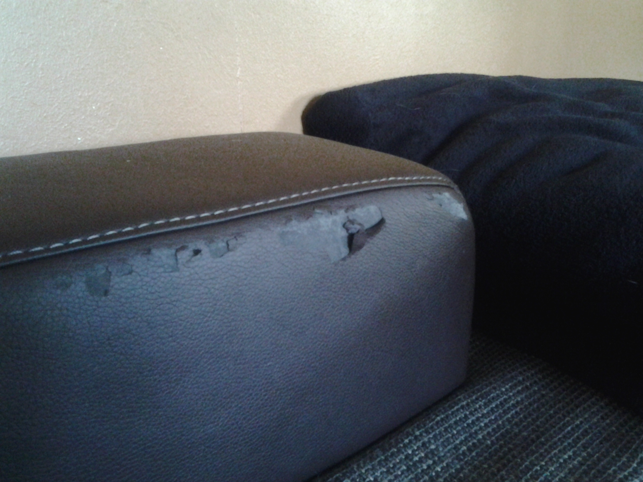

Thane schrieb:@Emskerla
Da fällt mir nur Lederzentrum.de ein. Eventuell mal da fragen, ob man mit deren Produkten noch etwas retten kann.
Sieht aber eher nach einem Fall für den Profi aus.
Vielen Dank, habe angefragt: Keine Chance.
Großflächig Stoff-"Stücke" drüber zu kleben, ist freilich eine Möglichkeit – besonders gut wird das mutmaßlich aber auch nicht aussehen.

Lipovitan schrieb:Wie verbindet man die Bretter am besten miteinander, so dass sich keine Spalten bilden?
Oberfräse, Leim, Spanngurt, zwei Winkel. Profilfräser in die Oberfäse, beide Seiten anfräsen entsprechend, daß man sie ineinander stecken kann, Leim auftragen, Spanngurt (mit Winkeln an beiden Enden) nehmen (oder lange Schraubzwinge), bretter zusammenpressen und Leim aushärten lassen. Wiederholen, bis Platte groß genug. Später die gesamte Oberfläche mit einem Bandschleifer abziehen, einölen, einziehen lassen (min 24h), nochmals abziehen, Vorgang wiederholen bis Holz gesättigt und Oberfläche angenehm glatt (kann laaaaange dauern, man braucht Geduld).
Nut und Feder geht natürlich auch, genauso wie dovetails, Zinnen oder Falzfräsungen.
Das ist ja lustig, denn ich habe mir im Sommer selbst einen Esstisch gebaut und zwar die Tischplatte genau nach dem gleichen Prinzip und sogar auch aus dem gleichen Holz. Daher kann ich dir sagen, so einfach wie es ausschaut oder klingen mag ist es nicht.
Bei den Holzbrettern, die abgebildet sind, handelt es sich um rauhe Holzdielen aus Fichte, das eigentlich nur als Konstruktionsholz verwendet wird. Das Holz ist sehr weich, arbeitet stark und ist vor allem nicht gerade. Dh du kannst die Dielen zwar zu einer Platte zusammensetzen, aber die Oberfläche wird nicht eben sein sondern "wellenförmig", da jedes Brett in sich gewölbt ist (da es nicht verleimt ist).
Ich habe es folgendermaßen gemacht:
Brett für Brett mit Holzdübeln verbunden und verleimt (mit Schraubzwingen, fräsen und ineinanderstecken ist m.M. nicht notwendig). Danach habe ich die Platte Oberfläche mit einem Elektrohobel geebnet (damit zb die Teller nicht wackeln). Da ich einen shabby chick used look wollte, musste ich nicht exakt arbeiten, sondern es durften gerne auch leichte Riefen und Hobelspuren sichtbar sein. Anschließend die komplette Tischplatte mit Schleifpapier bearbeiten. Dann habe ich die mit weißer Akrylfarbe gestrichen, aber nicht komplett deckend, wie gesagt shabby chick. Und abschließend habe ich das ganze noch 3-5x mit mattem Treppenlack versiegelt.
Ach ja was ich auch noch gemacht habe, ich habe an der Unterseite auch noch einen Rahmen angebracht (quasi als Unterzug), da die Platte bei mir auf 4 Tischbeinen steht und ich verhindern will, dass die Platte irgendwann durchhängt.
Wie gesagt, ich habe Fichte verwendet, da kostet eine Diele 300x20x4cm gerade mal ca. 7 Euro, dh fünf davon für 100cm Tischbreite nur 35,-- Euro.
Ich hatte einfach Lust mal wieder was zu handwerken und wusste nicht, ob das alles so klappt wie ich es mir vorgestellt hatte und wollte daher kein teures Holz verwenden, zumal man Dielen in 4cm Dicke so ohne Weiteres auch nur in Fichte bekommt.

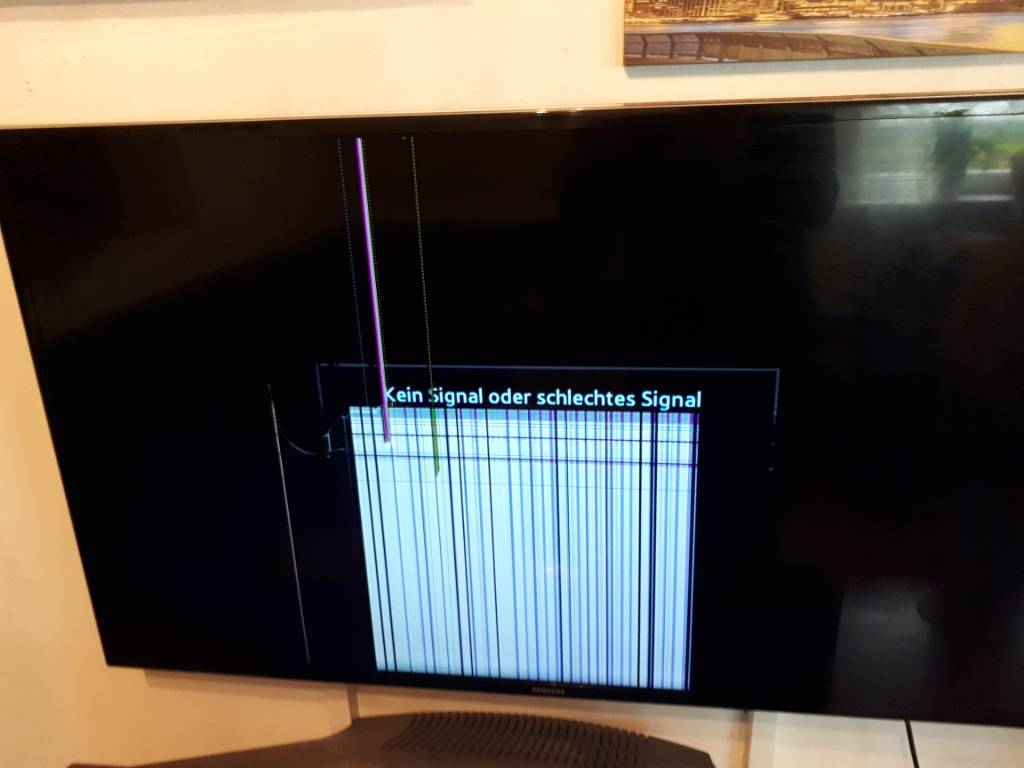

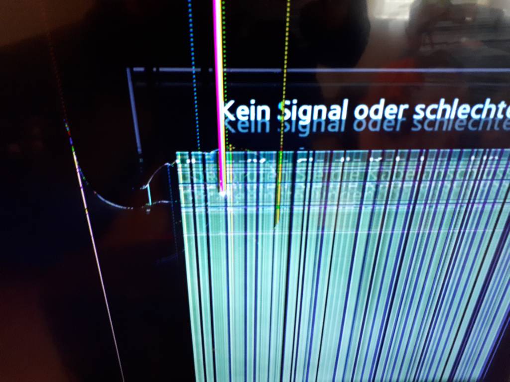

Was willst du da machen? Ein neues Panel kostet vermutlich mehr als der ganze Fernseher.
