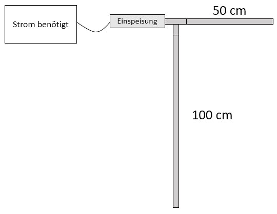

Paulmann URail - Frage bzgl. Stromeinspeisungsmodul
Hio,
ich plane ein URail-System von Paulmann zu installieren, bin aber noch nicht sicher, ob das so klappt, wie ich es brauche.
Ich hab an der Decke ganz normal einen Stromanschluss für Licht (50 mm Loch). Von dem Punkt aus will ich mittels T-Verbinder in zwei Richtungen Schienen legen.
Ich benötige aber zusätzlich von dem Stromanschluss aus noch ein Kabel zu einem anderen Punkt (kein URail).
Jetzt hätte ich die Wahl zwischen Mitteleinspeisung und Endeinspeisung um "nach vorne" zu den Schienen zu gehen. Ist es bei einem der beiden Module auch möglich, zusätzlich "nach hinten" noch ein Kabel rauszuführen?
Bei der Mitteleinspeisung habe ich ja auf jeden Fall auf beiden Seiten Zugang für eine Schiene - aber ist da auch Platz um ein Kabel rauszuführen und keine Schiene?
Da die Endeinspeisung deutlich kompakter aussieht - was optisch schöner wäre - ist die Frage, ob man vielleicht auch hier irgendwo ein kleines Loch hat, um ein normales Stromkabel durchzuführen (5 mm)?
Und habe ich überhaupt Platz im Inneren der Module, um dort ein zusätzliches Kabel anzuklemmen und wegzuführen?

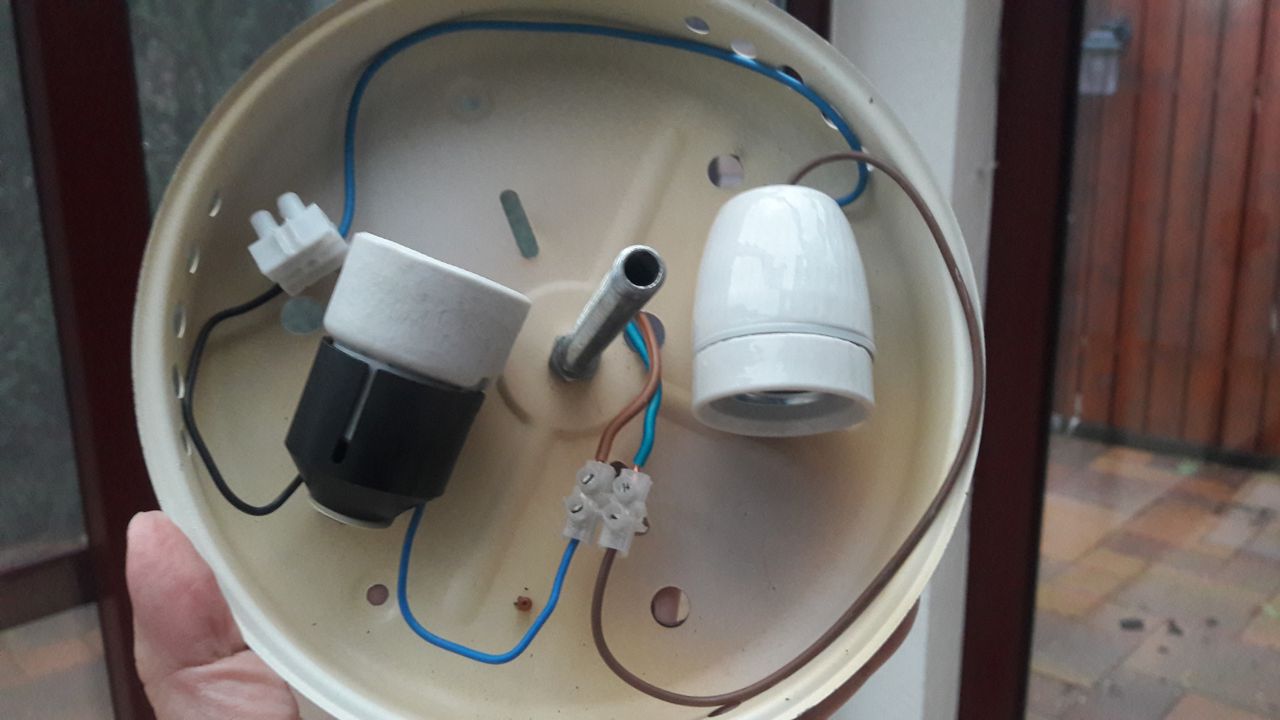

Elektroinstallation
Kennt sich von Euch jemand evtl. mit Elektroinstallation etwas aus?
Ich habe in unserer neuen Wohnung eine Lampe in Einzelteilen gefunden, und da uns noch eine fehlt, wieder versucht zusammenzubasteln. Eine Fassung war kaputt, die habe ich schon waehrend des Prozesses gegen eine neue ersetzt.
Bevor ich das fertige Produkt nun einbaue und an den Stromkreis anschliesse, wuesste ich natuerlich gerne ob das so funktioniert, wie ich es montiert habe... bevor ich einen Kurzschluss verursache oder Schlimmeres...
Was denkt Ihr? So viel kann man dabei ja eigentlich nicht falsch machen...
AW: Elektroinstallation
Viel kann man nicht falsch machen, du hast aber alles falsch gemacht.
Hole dir einen Elektriker oder noch besser, schmeiße die Lampe weg.
Viel falsch machen kann man eigentlich nicht, aber anhand des Bildes kann man das kaum beurteilen. Außer dass die Auswahl der Kabelfarben ziemlich "Freestyle" ist :D
Das muss parallel, nicht in reihe.
Ist das ein Metallgehäuse?
Wo ist da der Schutzleiteranschluss?
Halten diese Kabel die Temperatur aus?
Nachrüsten oder Wegwerfen.
Also ich kann an Hand des Bildes locker beurteilen, daß die Kabel falsch angeschlossen sind (in Reihe), Lüsterklemmen haben da nichts verloren, eventuell sind in den Fassungen nicht Phase auf Fusskontakt und Silikonschläuche sollten wegen der Temperaturentwicklung auch über die Andern.
Richtig ist eigentlich nichts.
Was hast du gegen Lüsterklemmen? das ist doch immernoch gängige Praxis.
Nochwas anderes, du musst die Lampe so anschließen, dass auf dem Glühbirnen Gewinde der Neutralleiter ist.
Wenn du da die Phase anschießt, dann kann das beim Lampenwechsel schnell mal im Krankenhaus enden.
edit: ah, seh grad, hat heronimo auch schon geschrieben!
