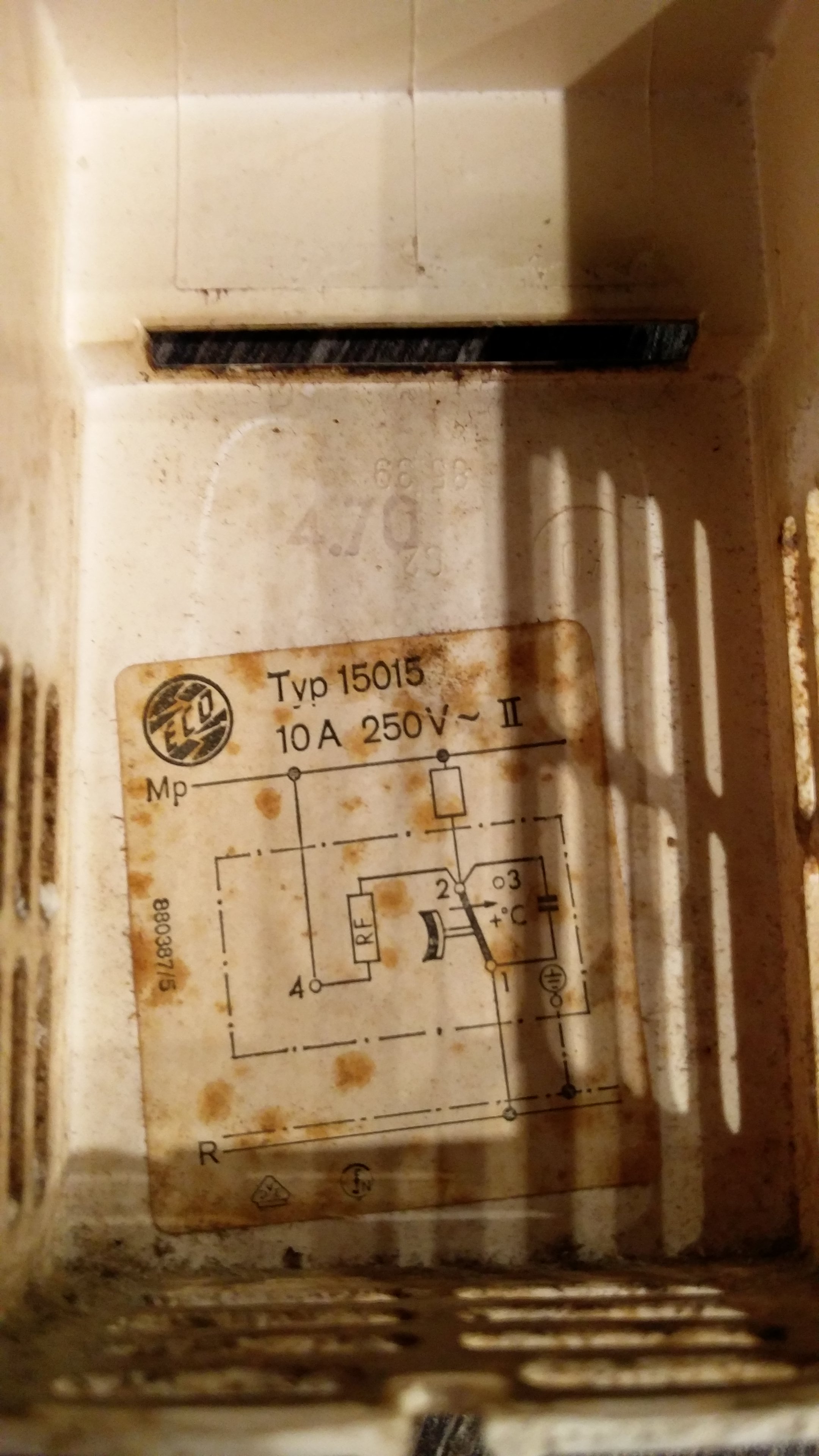

Was ist das genau für ein Teil, bzw wie ersetze ich das am besten?
Ist ein Thermostat mit Schalter und einem Kondensator, um Spannungsspitzen abzufangen, denke ich. Regelt die Heizung (Therme).
Idee: Funkschalter zum Durchschalten und Thermostat in einen anderen Raum (aktuell eher ungünstig positioniert). Soll halt SmartHome kompatibel gemacht werden.
Brauche ich wohl wieder einen Kondensator?
