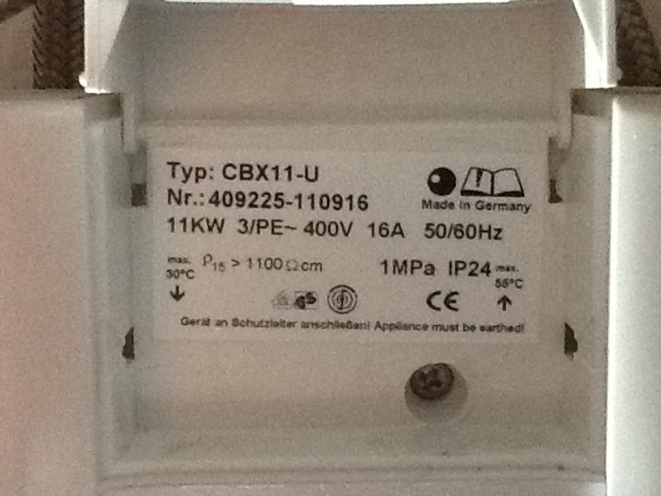

Hi Leute,
da meine Küchenamatur ausläuft brauche ich eine neue. Leider habe ich keinerlei Ahnung von der Materie und hoffe, dass mir jemand von euch helfen kann.
Bis jetzt ist eine Niederdruckamatur der billigsten Art verbaut (empfohlen vom Möbelladen). Nach unten gehen direkt aus der Amatur drei Schläuche: Kaltwasserzulauf, Ablauf zum Durchlauferhitzer und ein Zulauf für das warme Wasser aus dem Gerät.
Nun habe ich recherchiert und z. B. hier die Information gefunden, dass ich aufgrund des Durchlauferhitzers eigentlich eine Hochdruckamatur brauche (erste Antwort, Punkt 2.1). Der Vormieter hatte offensichtlich eine Amatur mit zwei statt drei Schläuchen angeschlossen (Erhitzer direkt am Kaltwasseranschluss). Ist es egal, ob ich eine Amatur mit zwei oder drei Anschlüssen nehme?
Wer kann mir hier weiterhelfen und eventuell auch noch eine qualitativ akzeptable Amatur empfehlen? Preislich möchte ich möglichst im zweistelligen Bereich bleiben.
Viele Grüße
Eddi0406

Hi,
* Überflüssiges Zitat editiert! *
Überflüssiges Zitat?? Wie??
Unten stehender Text gilt für "@Eddi0406"
Fangen wir mal so an:
Wieviele Anschlüsse aus der Wand hast du unter der Spüle?
Welches Gerät hast du unter der Spüle? Durchlauferhitzer oder Untertischspeicher?
Bei einem Durchlauferhitzer brauchst du keine Niederdruckarmatur!
Bei einem Untertischspeicher (kleiner Boiler mit 230V) brauchst du eine Niederdruckarmatur!
Falls du einen Boiler (Untertischspeicher mit 5, 10 oder 15Liter Volumen) hast, dann brauchst du unbedingt einen Niederdruckarmatur.
Armatur -> 1x Kaltwasserschlauch auf Eckventil ->1x Kaltwasserschlauch von Armatur zu Untertischspeicher ->1xWarmwasserschlauch von UT-Speicher zur Armatur.
Aus der Wand kommt nur ein Kaltwasseranschluss. Das Gerät habe ich im Post oben verlinkt. Auf der Homepage steht etwas von Durchlauferhitzer. Allerdings handelt es sich laut einem anderen Thread nicht um solch einen.
edit:
Habe gerade gelesen, dass der Hersteller eine Niederdruckarmatur empfiehlt. Also scheint es tatsächlich ein Kleinspeicher zu sein...?
HI Eddi0406,
Hab mir jetzt die Homepage nicht angesehen, doch ich kann dir mit Sicherheit sagen, dass ein "Durchlauferhitzer" auch mit einer druckfesten Armatur funktioniert.
Wenn du eine Druckfeste Armatur kaufst (2 Schläuche) dann baut man normalerweise ein T-Stück in die KW-Leitung ein die den Speicher mit KW versorgt.
Bei einem Durchlauferhitzer braucht man keine Drucklose Armatur verbauen, da sich keine Wassermenge in dem Gerät befindet, dass sich bei Erwärmung ausdehnt. Somit muss ich auch keinen Druck über die Armatur ausgleichen.
Das ist ein Durchlauferhitzer.
Es können normale Armaturen angeschlossen werden.
Wo hast du (beim Hersteller) etwas von Kleinspeicher und Niederdruck gelesen?
Der Hersteller empfiehlt auf der von mir verlinkten Produktseite zwei solche. Aber dann hat sich das ja jetzt erledigt und ich neme eine normale Armatur. Danke für die Hilfe:)

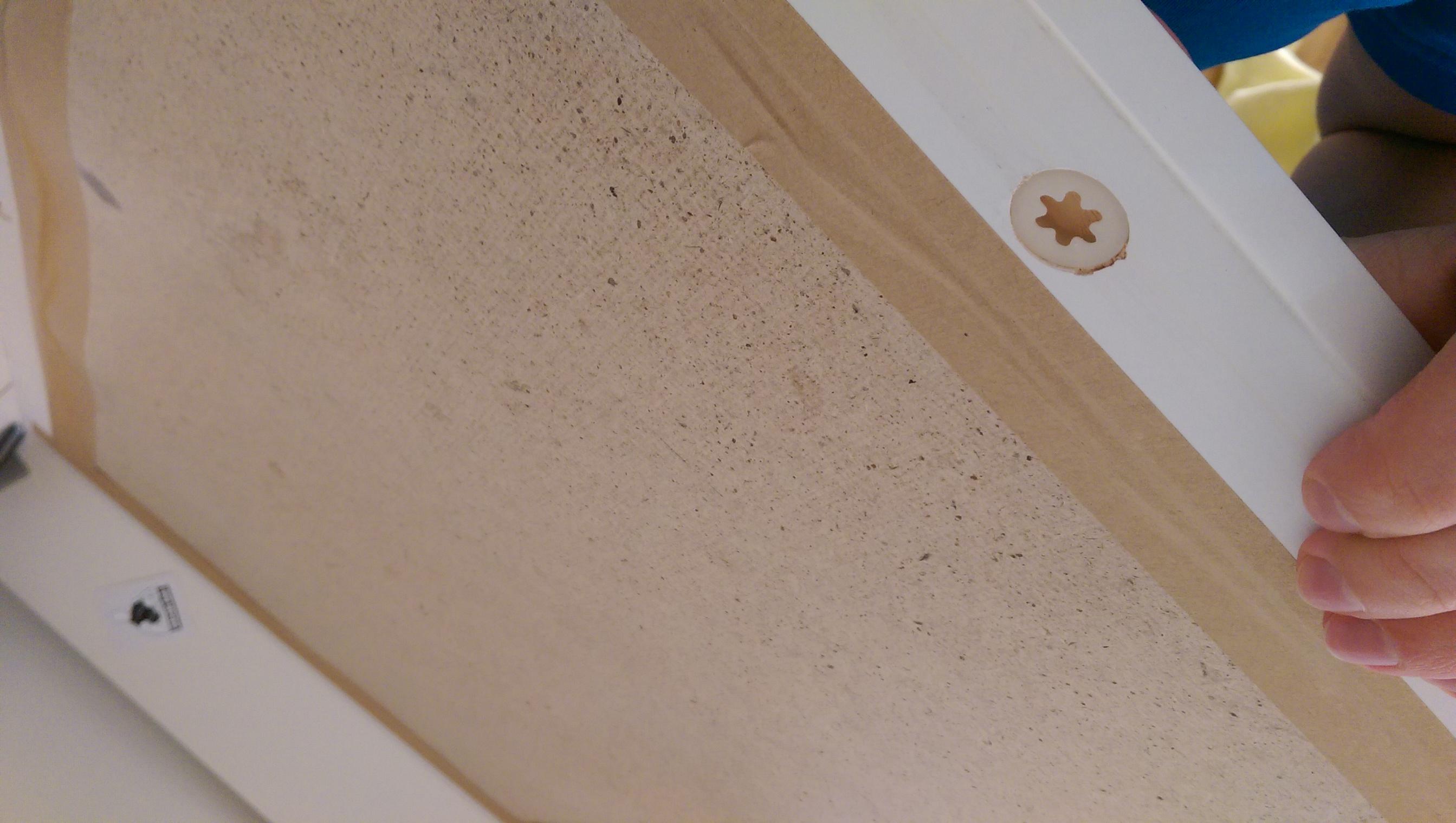

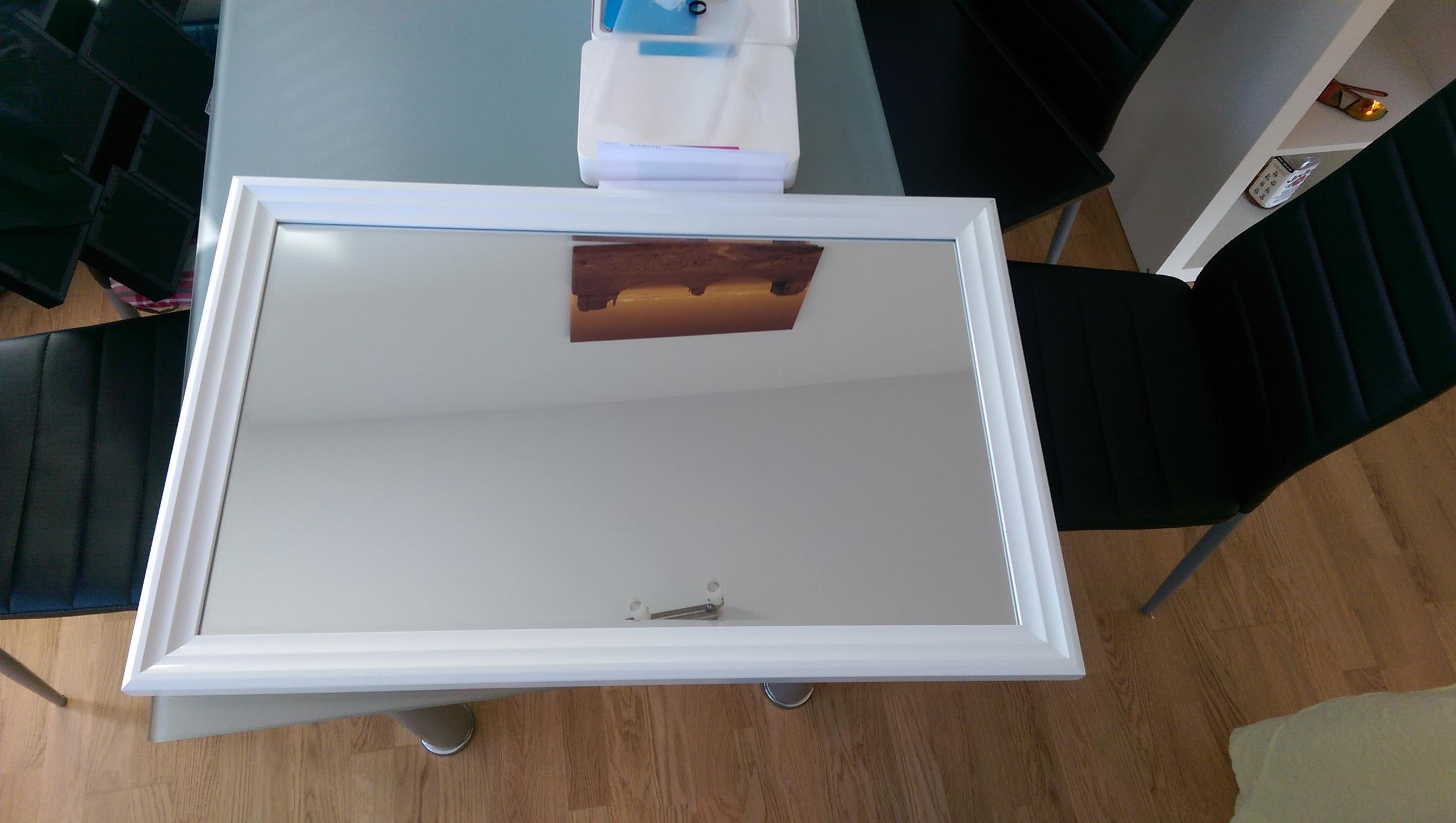

Spiegel aufhängen für Anfänger
Jaja doofe Frage, aber kenne mich mit Handwerk null aus.
Hab den folgenden Spiegel vor ein paar Wochen im Aldi gekauft. Es gibt nur eine Halterung in der Mitte. Laut Waage mit mir wiegt er 5kg.
Kann ich ihn mit einem kräftigen Nagel an eine massive Wand hängen? Oder muss hier zwingend gebohrt werden? Welche Option habe ich?
AW: Spiegel aufhängen für Anfänger
Und wie willst du den Nagel in die massive Wand bekommen? Da wirst du wohl ne Bohrmaschine brauchen oder Schlagbohrer/Bohrhammer.
PS: Jim Beam gehört in den Kühlschrank! :p
Tjo, jetzt hab ich schönen scheiss gemacht ^^.
Stahl Beton geht nach ca 2 bis 3cm los
Also hängt er jetzt an einem schräg eingeschlagenen Nagel.
Hab jetzt mal alles Sturz mässig abgesichert. Das muss jetzt vorübergehend halten bis ich mir jmd organisieren kann zum bohren.
Btw: Jim beam bei Zimmertemperatur trinken. Kühlschrank zerstört die Aromen ;)
:D
wiegst Du soooo wenig ?
aber zum anderem: ich habe zwar darin zwei linke Hände, aber geht es denn nicht mit einer Schraube und natürlich einen Dübel rein.
Das Loch sieht ja schon so aus, als wenn da eine Schraube rein kommt, oder sehe ich schlecht. ?
Ergänzung:
Das war ja dumm von mir, wie sollte das auch mit einer Schraube gehen, wo hängen ? War unbedacht ...
