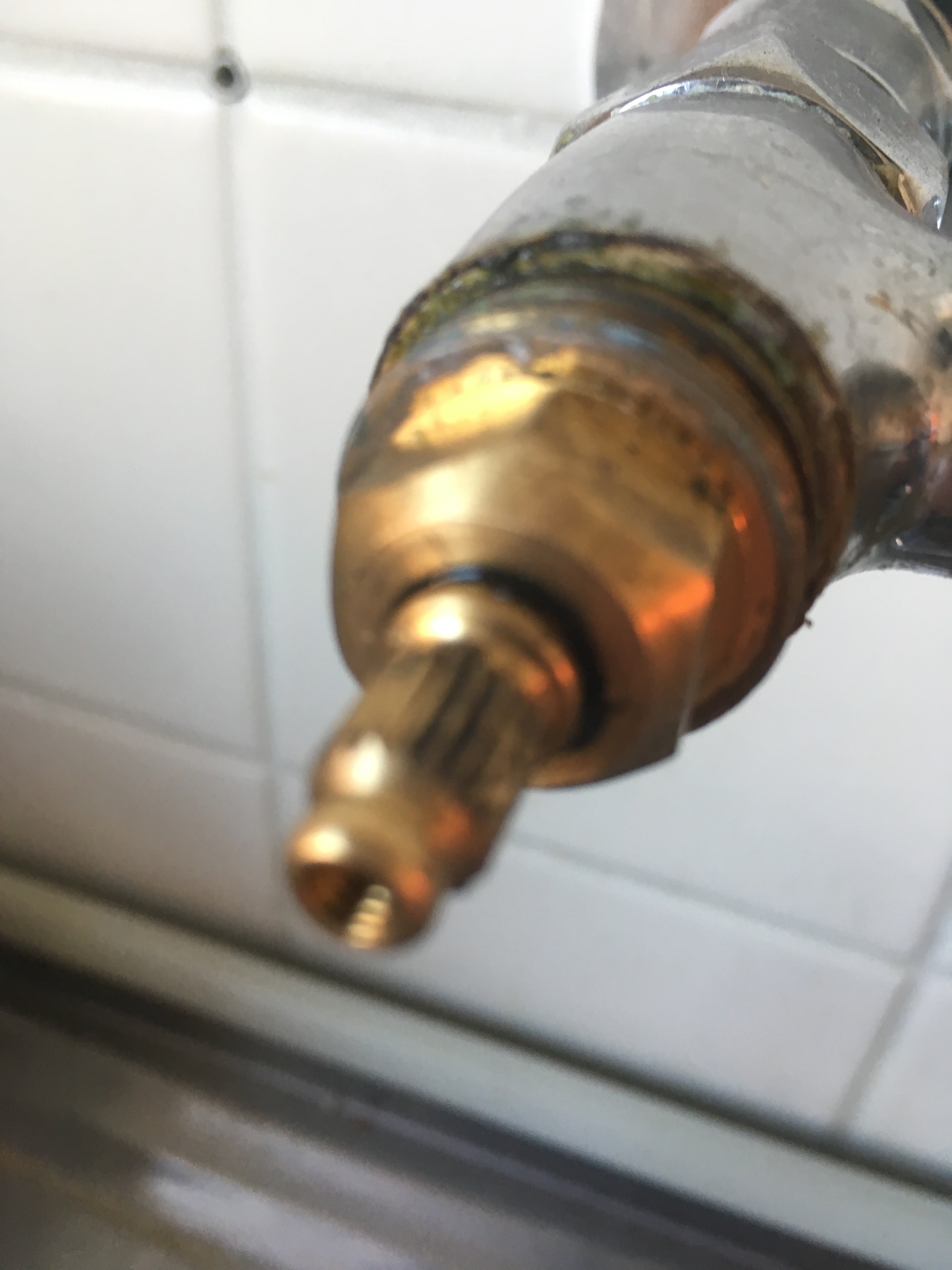

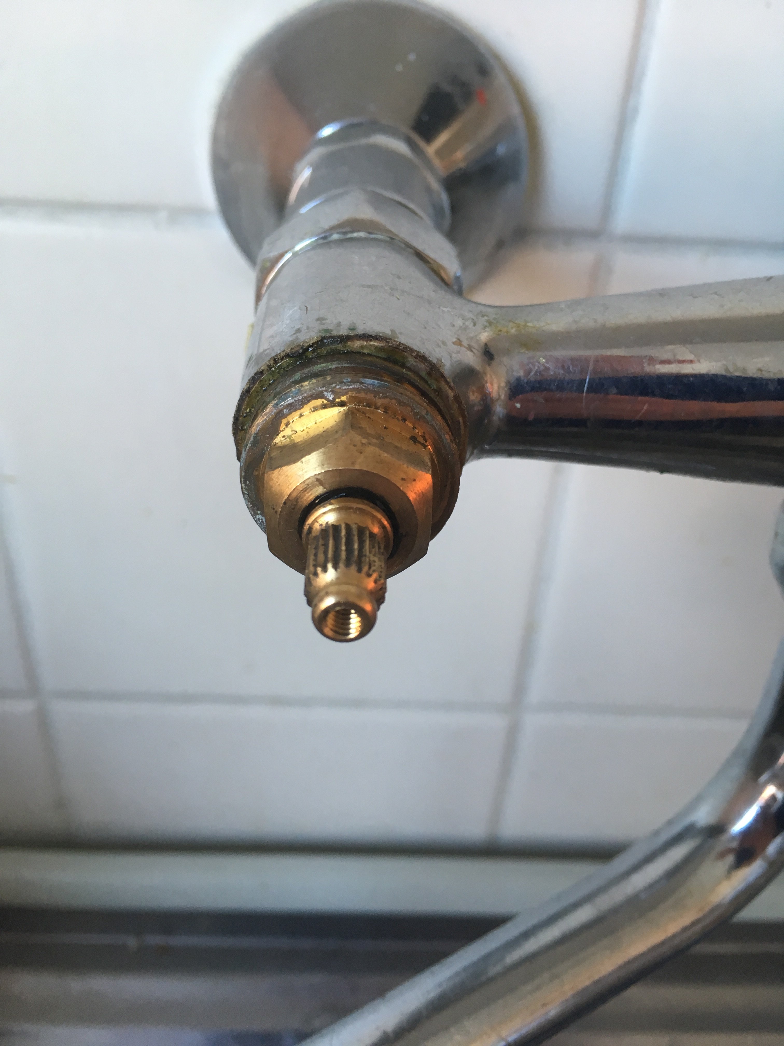

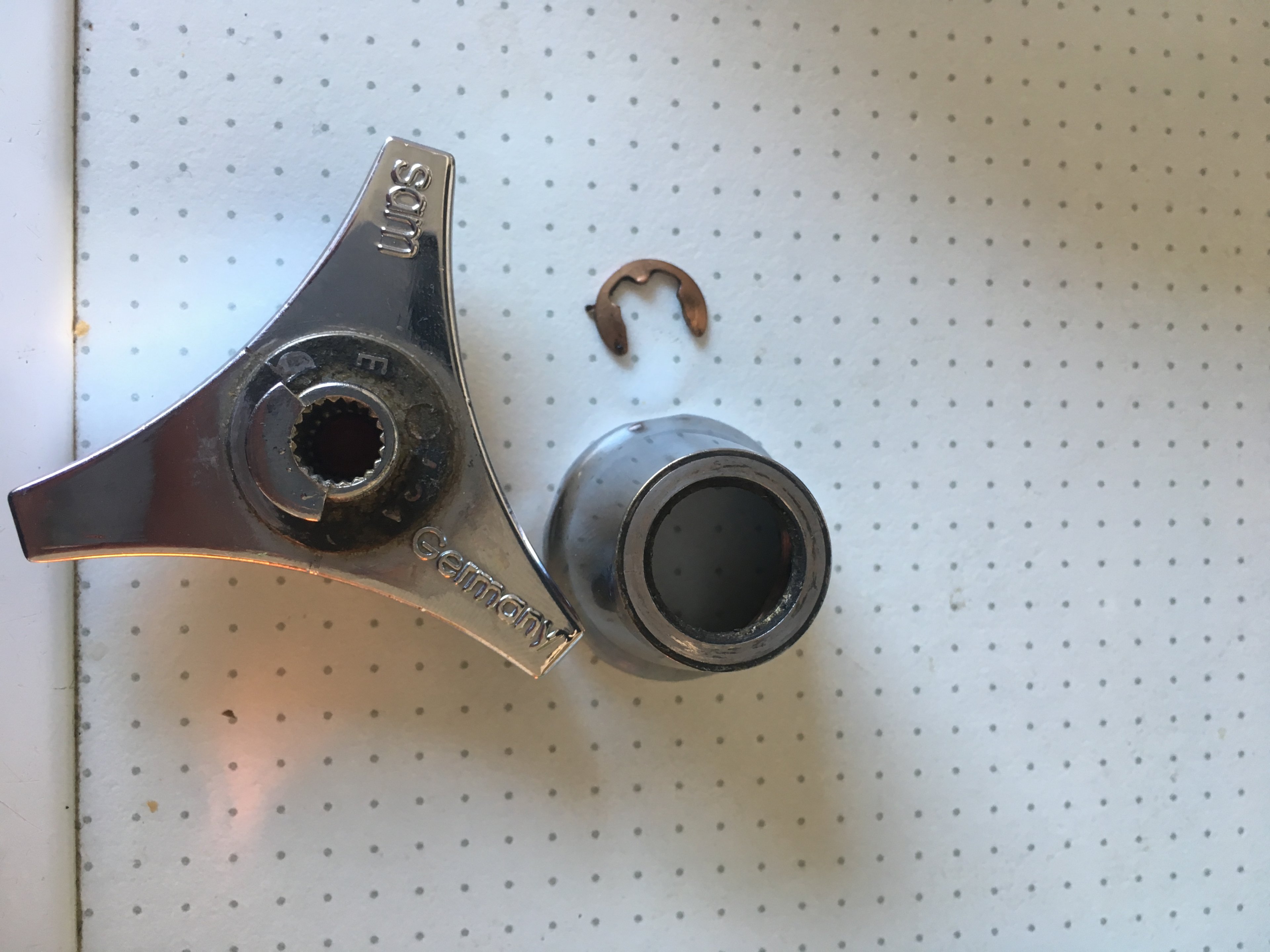

meine Wasserhahn in der Küche bereitet mir seit gestern Probleme und ist jetzt fast nicht mehr zu gebrauchen.
Es fing gestern an, dass ich die Warmwasserzufuhr nur noch knapp zur Hälfte aufdrehen konnte. Das Wasser wird noch heiß aber es kam nur noch die Hälfte raus.
Heute früh ließ sich der Hahn nur noch zu 1/4 aufdrehen. Die Kaltwasserzufuhr ist davon unberührt.
Dann hatte ich vorhin mit etwas Gewalt gedreht was zur Folge hatte, dass sich die Warmwasserzufuhr nicht mehr richtig schließen lässt. Da ich das Wasserabsperrventil nicht finden kann, habe ich die "Verkleidung" um den Warmwasserhahn demontiert und kann das Warmwasser nun wieder abstellen wenn ich das Bedienteil ohne die Verkleidung nutze. Sorry mir sind die Fachbegriffe nicht bekannt.
Nun habe ich immer noch das Problem, dass selbst wenn ich voll aufdrehe nur 1/4 bis 1/2 des eigentlichen Drucks auf dem Warmwasserhahn habe. Ist das Ventil kaputt oder was ist das?
Auf dem dritten Bild sind das Bedienteil, das Verkleidungsstück und ein halber Ring zu sehen der wohl zwischen Ventil und Bedienteil gehört.
Ist ein 1/2 Zoll Oberteil, das kannst du am besten mit einem 17mm Ringschlüssel rausdrehen.
Oder du nimmst eine Zange aber bitte vorher dass Wasser absperren.
Das bekommst du in jedem Baumarkt und kauf ein normales und kein Keramik Oberteil.
Reaktionen: Cyda
Würde da bereits das Wasser herausschießen, wenn ich das Oberteil herausschrauben würde? Ich befürchte nämlich fast, dass der entsprechende Absperrhahn gar nicht vorhanden ist und wenn, dann ist dieser wohl ein betoniert. Mein Waschbecken im Bad sowie der Waschmaschinenanschluss lassen sich an der Wand absperren. Für die Küche finde ich nichts.
Gibt es denn so etwas wie ein Absperrventil für die gesamte Wohnung? Wenn ja, wo befindet sich so ein Teil denn in der Regel? Mir wird gerade bewusst, dass ich hier auch noch nie die Wasserstände übermitteln musste.
Moin,
du darfst das Oberteil nicht rausdrehen sonst setzt du deine Wohnung unter Wasser.
Zuhalten könntest du dann auch nicht mehr bei bestimmt 60 Grad.
Dann musst du mal im Keller schauen oder den Hausmeister ansprechen.
Das Oberteil wechseln dauert nur eine Minute.
Schau mal nach einer Revisionsklappe in der Wohnung.
Ansonsten ist es ganz klar die Sache des Vermieters das wieder in Ordnung zu bringen.
MfG
Reaktionen: TheManneken
Hallo Leute,
ich hatte heute nochmal gesucht und wurde nicht fündig. Ein weiterer Reparaturversuch meinerseits war vergeblich. Das Ventil in dem Oberteil war so lose, dass das heiße Wasser wieder aus dem Hahn schoss und nicht mehr abzusperren war.
Zum Glück hatte ich meinen Vermieter erreicht der mir bestätigte, dass es keine separaten Absperrhähne in meiner Wohnung gibt. Das Wasser lief für gute 30 Minuten bis ein Installateur kam und die Hauptwasserzufuhr in dem Wohnhaus abgestellt hatte und das defekte Oberteil ausgetauscht hat.
Bin ich froh, dass es nicht gestern Abend schon so kam.
Vielen Dank für eure hilfreichen Antworten. :)

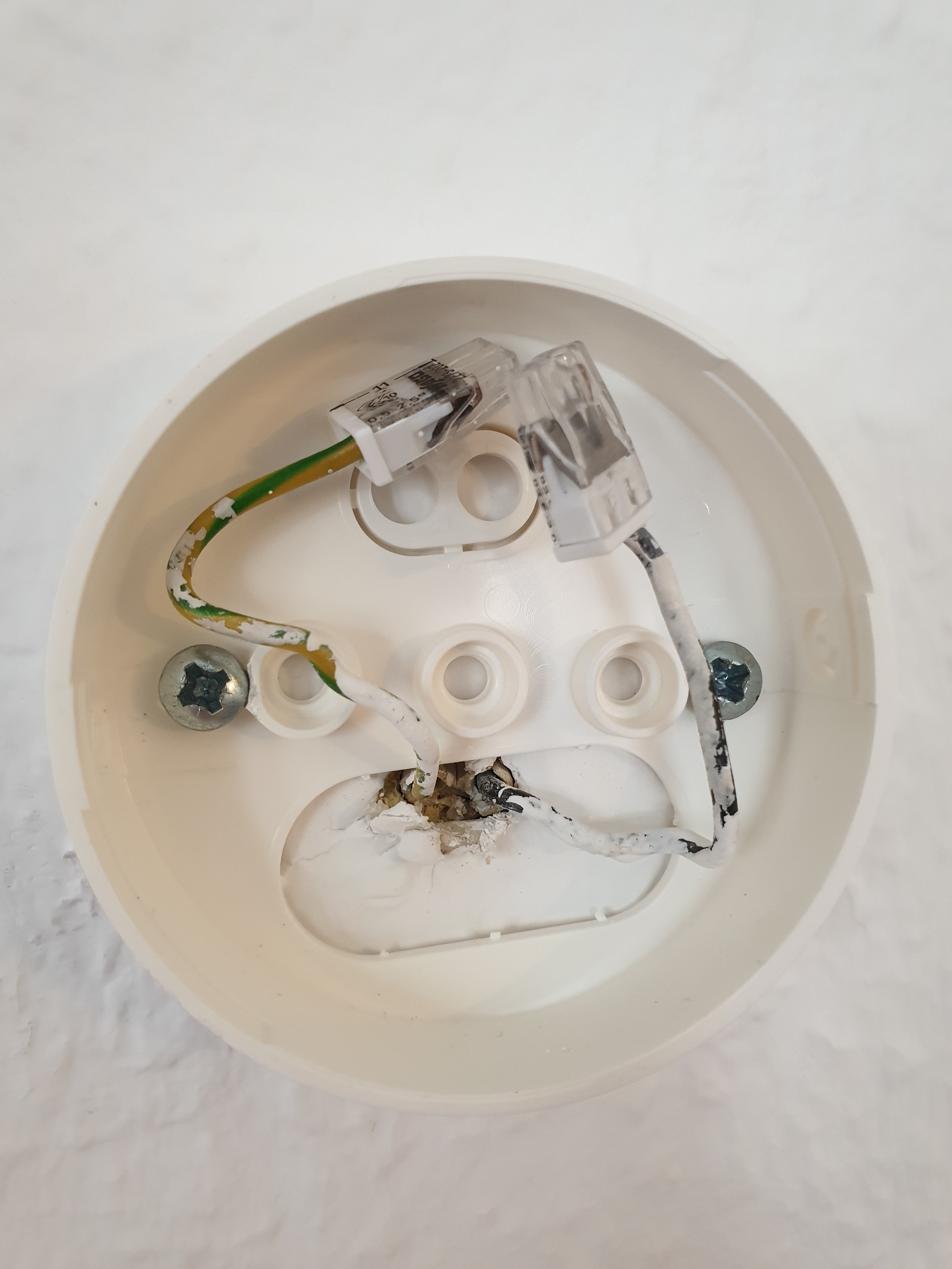

Ich habe mal eine Frage zum anschließen von Lampen. In unserer neuen Wohnung (Altbau) sind diese Dosen (siehe Foto) verbaut. Da kommen jeweils zwei Kabel an: grün/gelb und schwarz.
Nach Farbgebung fehlt also der Nullleiter, oder? Was/wie schließe ich da jetzt an? Normaler wäre ja, dass der Schutzleiter fehlt wenn nicht drei Kabel vorhanden sind.
Phasenprüfer oder ähnliches habe ich leider nicht zur Hand.
kommt soweit ich weis, bei Altbau öfters vor. Die laufen dann halt ohne 0 .
ohne anschließen fertig.
Reaktionen: porenbeton
Das ist "klassische" Nullung. Unschön, aber in der Tat häufig in Altbauten zu finden. Wird aufgrund des Bestandschutzes auch eher nie neu gemacht :(
