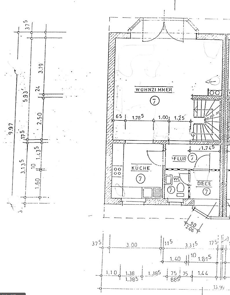

Einen schönen guten Morgen,
vielleicht haben wir ja auch angehende Statiker hier im Forum, die mir helfen könnten.
Ich würde bei mir gerne einen Türdurchbruch entfernen.
Lt. Gundriss (BJ. 95) ist das ne 10er Wand und ich würde auch sagen die ist nicht tragend.
Das Bild habe ich euch einmal angefügt.
Weder im Geschoss darüber noch darunter findet sich an ähnlicher stelle eine Wand.
pedder59
- Mai 2019
- 1.321
???blackraven schrieb:Türdurchbruch entfernen
Zumauern?
Ich denke mal Türdurchbruch herstellen.
Obwohl nicht tragend, trotzdem mit nem Sturz oben absichern.
Ne, macht keinen Sinn. Das ist mMn eine DHH und der erste Raum ist der Eingang zum Haus.pedder59 schrieb:Zumauern?
Er möchte wohl gern die Wand entfernen und den Eingangsbereich dadurch vergrößern. Ich muss sagen, ich hätte jetzt keine so großen Bauchschmerzen dabei. Ist das überhaupt eine Steinwand oder nicht evtl sogar Trockenbau?
Die Wand zw. Küche und Bad wäre aus statischer Sicht mMn tabu. Die dient zur Aussteifung der Querwand zum Wohnzimmer. (?)
Da aber nicht ersichtlich wird, wie groß das Gebäude ist/Wie die Decke aufgebaut ist usw. solltest du dir trotzdem Fachrat suchen. (Holzbalken, Stahlbeton, Filigran, Fertigelement usw.)
Ferndiagnosen sind bei sowas immer sehr schwierig. Hast du das Haus gebaut oder nur gekauft/gemietet?
blackraven
- Dez. 2004
- 2.293
Genau, es ist der Eingangsbereich und die Tür benötigen wir nicht, daher soll sie raus incl. der kleinen Wand Drumherum. Decke ist eine Stahlbetondecke.

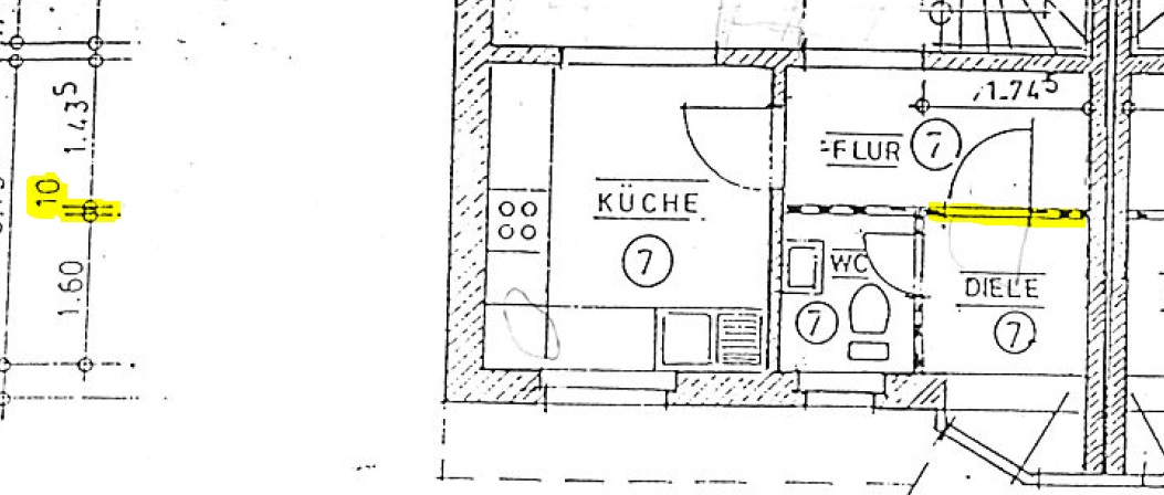

Mich verwirrt nur etwas die andere Schaffierung der Wände im Grundriss.
Aus Trockenbau sind sie nicht, sind schon gemauert vermutlich aus Vollgips oder Porenbeton.
Hab noch mal den ganzen EG Grundriss angefügt.
Unsere Nachbarn ein Haus weiter, selber Grundriss haben das auch so, aber schon seit Bau. Da ist zumindest kein Sturz sichtbar. Die Wände wollte ich mir noch mal anschauen gehen, ob das auch die 10er Wände sind.
