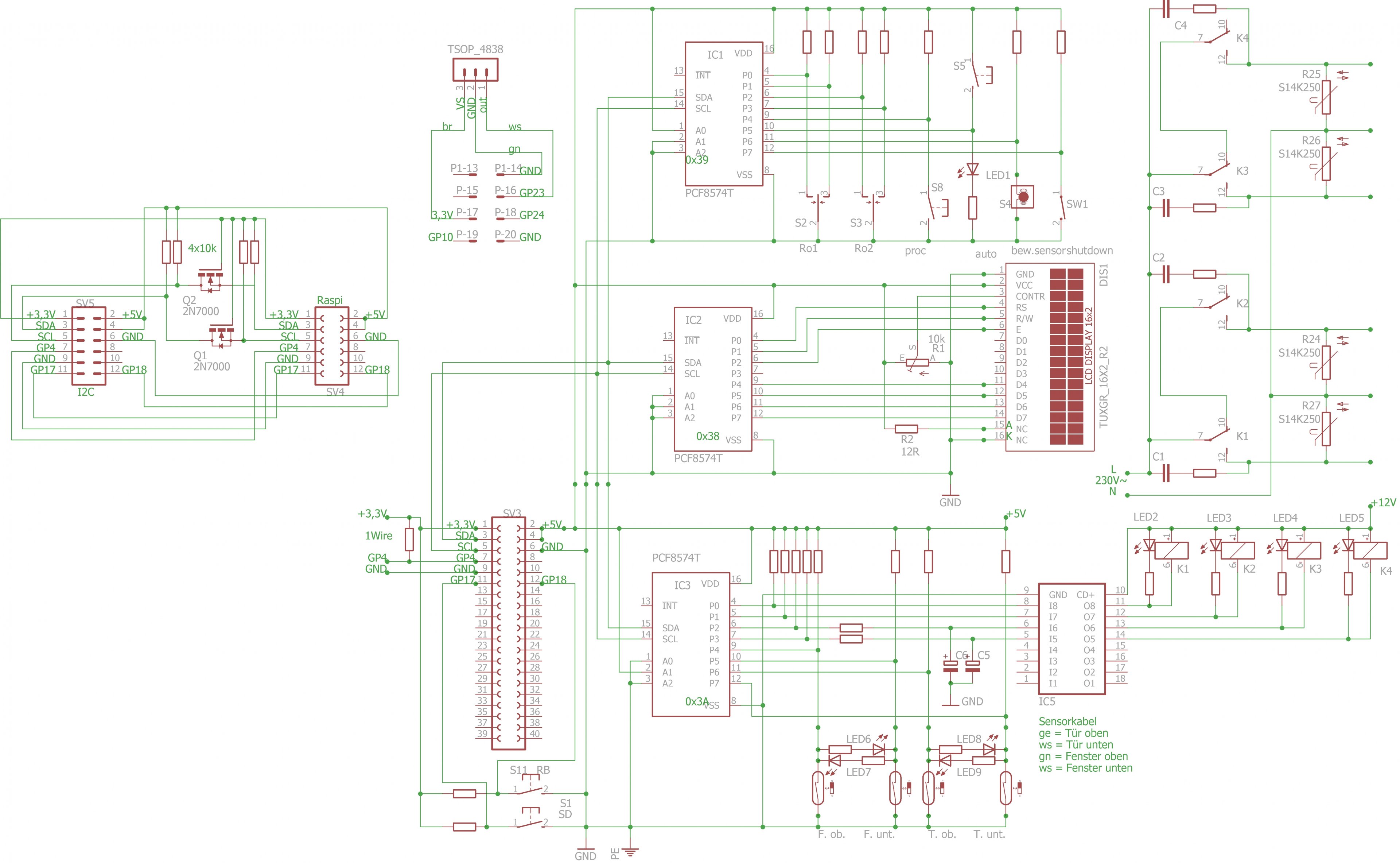

Die Rolladensteuerung habe ich mit einem Raspberry PI realisiert.
Wahlweise auf/ab Zeitgesteuert oder per Sonnenaufgang/Sonnenuntergang.
Einbruchschutz am Balkon. Ein Bewegungsmelder schaltet nicht nur die Außenbeleuchtung, sondern lässt die Rollade auch runterfahren.
Im Heimnetzwerk integriert.
Keine Cloud!
Keine Cloud!

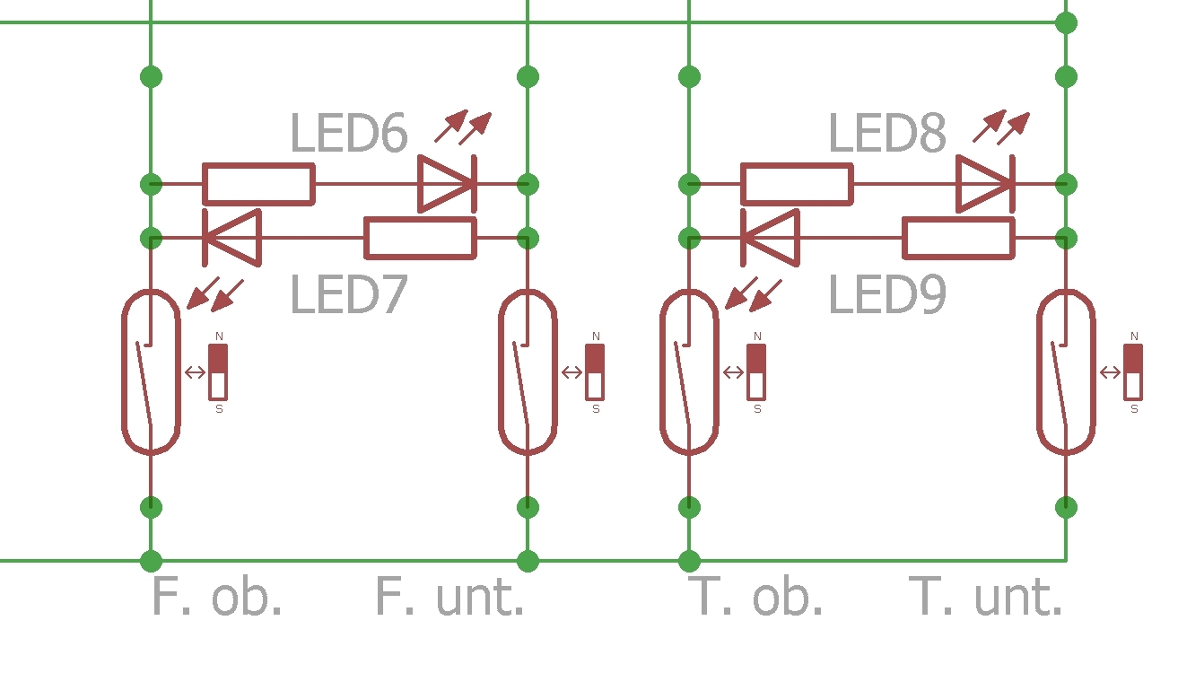

Ich habe es anders gelöst.
Mit Reed-Kontakte z.B. für Fenster-auf Erkennung.
Die reedkontakte befinden sich im Rolladenkasten.
Die Magnete sind ein Stück in die Rolladenlamellen eingeschoben.
Sensoren für oben und unten sind jeweils um10cm versetzt wegen gefahr gegenseitiger Beeinflussung.
