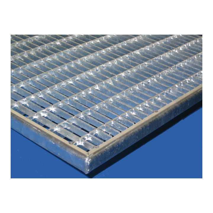

Mit gitter meine ich Lichtschachtabdeckungen wie sowas, Rutschig sind die auch nicht.
Link zum Gitterrrost

Thane schrieb:
Reichen 5 mm aus?
Würde ausreichen, vorausgesetzt, Du sorgst für eine gewisse Steifigkeit. T-Profile unterschweißen, etwa in Doppelkreuzform (#) und ggf. in einen Rahmen einbringen. Dann reichen Dir auch 3mm Stahlblech.
Schau Dir aber auch mal S.a.M.'s Idee mit der Lichtschachtabdeckung an.
