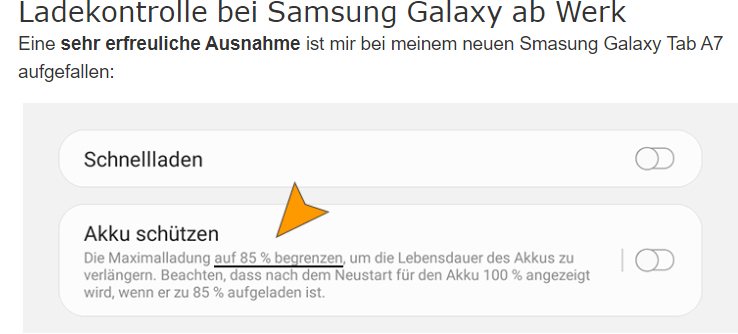

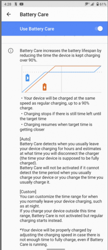

Wobei man zumindest bei meinem Sony Gerät die Endkapazität frei festlegen kann, wie es dann bei einem dauerhaften Kabelbetrieb aussieht, bleibt an dieser Stelle aber unklar. Ich denke eine allgemeine Aussage lässt sich dazu auch nicht treffen, es kommt drauf an wie der Hersteller es ausgelegt hat.

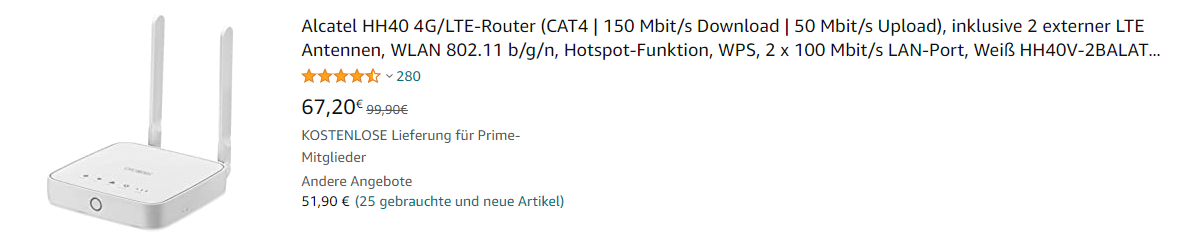

Das ist aktuell zwar richtig, ich dachte da aber eher an sowas.
https://www.amazon.de/Alcatel-LTE-Router-Download-inklusive-Hotspot-Funktion-weiß/dp/B07N8GH8R7

Es ist unterschiedlich gelöst, Sony seit Jahren "intelligentes Laden" und einen Ladebegrenzer integriert und zumindest bei einigen Samsung Modellen gibt es so einen Punkt.
Hängt aber letztlich vom Hersteller ab, mit solchen "Features" kann man meist schlecht werben, mit "in 20 Minuten geladen" hingegen schon.
Sony

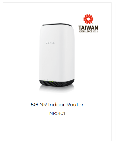

Schon klar und wie gesagt sind 5G Router noch recht selten. Am ehesten würde ich da wohl zu Zyxel greifen, oder die gelabelten Geräte von Telekom/Vodafone mieten.
https://www.zyxel.com/de/de/products_services/5G-NR-Indoor-Router-NR5101/
Der Preis ist allerdings wie du schon sagst, unverhältnismäßig hoch.
