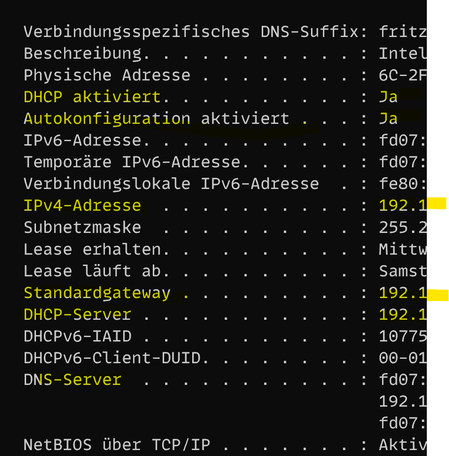

tollertyp schrieb:
Kommandozeile:
ipconfig /all
Da aber nicht alles blind posten, manche Sachen sind nicht relevant (Physische Adressen z.B.) bzw. persönlich.
Wichtig sind DHCP und DNS.
Das erste ist beides auf ja.
Ipv4 ist 192.168.0.100
Gateway und DHCP Server sind von meinem tp link.
DNS ist von Google
Vodafone Glasfaser
