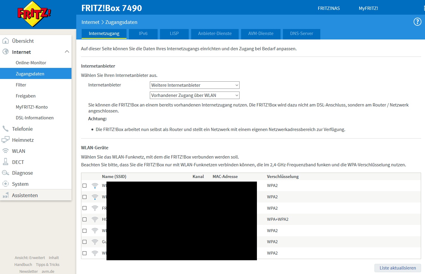

Mit einer FritzBox geht das, ja. Mit der kann man den Internetzugang über ein vorhandenes WLAN einrichten. Das Smartphone ist das der WLAN Hotspot, die FritzBox nimmt das entgegen. Und dann ist die FritzBox der Router für alle anderen Geräte.

Ganz einfach in den Einstellungen zu Internet.
https://avm.de/service/fritzbox/fri...er-Zugang-ueber-WLAN-in-FRITZ-Box-einrichten/
Es sollte dann unbedingt eine FritzBox mit Dual WLAN sein. 2.4 und 5 Ghz. Weil eines der Bänder dann für den Aufbau der Verbindung benutzt wird. Das zweite Band dann für die Verteilung auf andere WLAN Geräte im Haus.

Müsste so gehen:
avm.de: FRITZ!Box 7490 Service - "Vorhandener Zugang über WLAN" in FRITZ!Box einrichten
Voraussetzungen / Einschränkungen schrieb:
  • Der WLAN-Router muss das 2,4-GHz-Frequenzband und die WPA-Verschlüsselung nutzen.
  • Die FRITZ!Box muss ein anderes IP-Netzwerk als der WLAN-Router verwenden. Hinweis:Wenn sich die IP-Einstellungen der FRITZ!Box in den Werkseinstellungen befinden, werden diese bei der Einrichtung des Zugangs über WLAN automatisch angepasst (IP-Netzwerk: 192.168.188.0, Subnetzmaske: 255.255.255.0).
  • Der Zugriff von Netzwerkgeräten, die mit dem WLAN-Router verbunden sind, auf mit der FRITZ!Box verbundene Geräte ist nicht möglich.
  • WLAN-Verbindungen zur FRITZ!Box können nicht mehr per WPS (Tastendruck) eingerichtet werden und sind im 2,4 GHz-Frequenzband nur möglich, wenn die FRITZ!Box mit dem WLAN-Router verbunden ist.
Die 7490 ist ein Beispiel, für die eigene FRITZ!Box muss es separat in der Wissensdatenbank geprüft werden.
