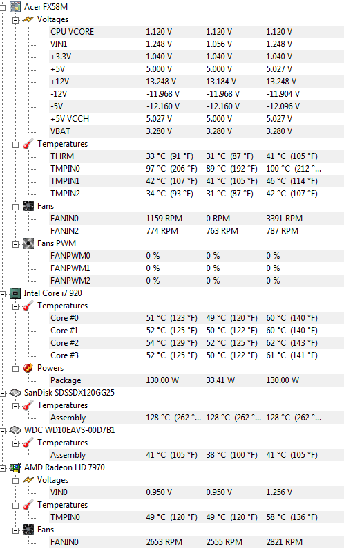

Wie der Titel schon sagt, ist die "TMPIN0" meines Rechners laut Hardwaremonitor sehr hoch. Unter Last geht die Temperatur auf bis zu 97°C hoch und auch im idle fällt sie nicht unter 80 grad.
Mainboard ist ein Acer fx85m, CPU ein i7 920. Alle anderen Tempereaturen sind normal.
Wie kann ich abhilfe schaffen und welche Temperatur ist das überhaupt?
Danke im Voraus.

duAffentier schrieb:
Das muss doch wo stehen, sonst Screenshot mal davon!
SSD 128°C..
Also Biosfehler bestimmt wenn es die Temps. falsch ausliest.

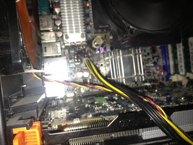

Es ist definitiv kein Auslesefehler. Ich habe mal nachgefühlt an einem der Heatsinks am Mainboard und einer war tatsächlich kochend heiß. Anbei ein Bild vom Übeltäter.
verwackelte bilder mit blitz :D
was mich stuzig macht sind die volt zahlen im screen.
+3,3V: 1,1 V
+12V : 13,28 V
-5V : -12,16 V
ich glaub da stimmt was nicht !

Wie ich schon sagte: Die Temperatur stimmt garantiert. Allein beim Anfassen des betroffenen Teils merkt man das mehr als deutlich!
du willst jetzt sagen das du die angezeigten 97° duch einen Fingertest bestätigen kannst?
also ich will mal so sagen.
ich habe hier das ein oder andere mainboard im Einsatz, mit nem 785G Chipsatz von AMD, glaub ich , und da gibt es auch TMP 0 - TMP 4 glaub ich , und nur auf TMPIN1 und 3 wird was vernünftiges angezeigt und die anderen zeigen unrealistische werte an, jenseits der 90 °C. Rechner läuft aber ohne Probleme. Vielleicht kann der Chipsatz mehr (oder der Sensorcontroller), als das was vom Boardhersteller an Sensoren verbaut wurde.
Ja. Ich habe es mal mit kochendem Wasser im Anfühltest verglichen und es hat sich gleich angefühlt. Die Abweichung ist also nicht allzu hoch, wenn überhaupt.

Die Spannungen sind garantiert ein Auslesefehler, wenn die stimmen würden würde der Rechner schon lange nicht mehr angehen
@TE: Der von dir auf dem Bild umkreiste Kühler ist bei den meisten Mainboards ziemlich warm, auf meinem Board (Gigabyte EP43 UD3L) wird der auch gern mal 60°C+ warm, nachgemessen mit einem Infrarotthermometer.

@TE. versuche mal andere Programme zur Diagnose: HWInfo64, CPUID-HWMonitor, Openhardwaremonitor (der blendet dir auch Sensorik aus, die keine Daten liefern).
