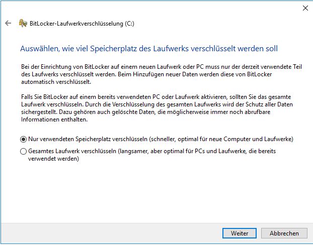

Nun sollte sich doch eigentlich die hardwareseitige Verschlüsselung aktivieren lassen sobald ich Bitlocker aktiviere, leider kommt immer folgendes Fenster auf:
Dies bedeutet dass die hardwareseitige Verschlüsselung nicht zur Verfügung steht und stattdessen wieder die softwareseitige Verschlüsselung benutzt wird.

Der Dialog fragt dich halt ob er explizit nur den belegten Speicher oder halt alles verschlüsseln soll. Bei einer SSD spielt das aber vom Zeitunterschied keine wirkliche Rolle...

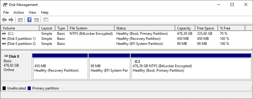

Eine Neuinstallation wollte ich eigentlich vermeiden, da die Einrichtung mit Outlook und Co. wieder Zeit ohne Ende in Anspruch nimmt. Was genau läuft denn bei einer Neuinstallation von Windows anders? Ich habe mich mal durch das Bios gewühlt, kann hier aber keine Option zu CSM finden.
Aktuell schaut meine Partitionierung so aus:
Ist hier evtl. was falsch?
Nicht wundern dass hier BitLocker Verschlüsselung steht. Habe eben mal den Tipp mit der gpedit.msc Einstellung versucht, hat leider nicht funktioniert. Die SSD wird gerade wieder softwareseitig verschlüsselt. Davor war die Partitionierung aber auch nicht anders.

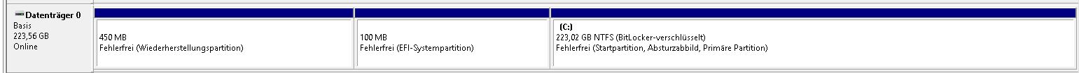

Vielleicht heißt es bei ̶m̶̶s̶̶i̶ gigabyte anders, aber mit deaktiviertem CSM kann das Board nur noch im UEFI Modus booten und wenn das der Fall ist wird Windows "anders" installiert. Und dann erlaubt es auch die nachträgliche Nutzung der Hardwareverschlüsselung, so zumindest nach meiner Recherche und eigenen Erfahrung. Habe aktuell eine Crucial MX100 und eine Samsung 840 Evo mit Hardwareverschlüsselung und BitLocker am Laufen und ich will es nicht missen, denn es gibt keinerlei Performance Nachteile durch die Verschlüsselung.
Partitionierung sieht bei mir genauso aus.
Ich habe eine Gigabyte Board;) Wie schaut denn deine Partitionierung aus, auch so wie meine?

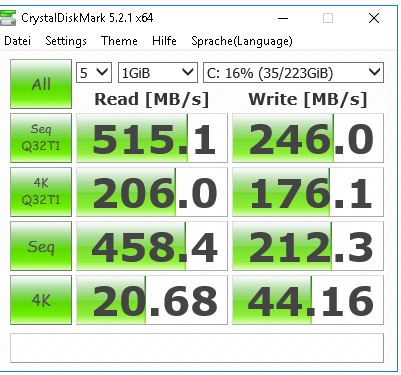

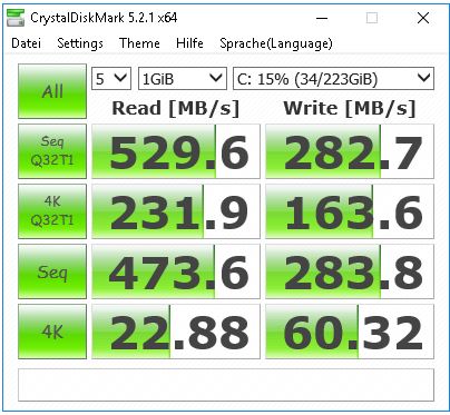

Danke für die Info und den Screenshot:cool_alt: Ich schau mal, wenn Cristal Disk Mark keine heftigen Performanceunterschiede zwischen unverschlüsselt und verschlüsselt abliefert, werde ich wohl vorerst bei der Softwareverschlüsselung bleiben. Der ganze Arbeitsaufwand mit der Neuinstallation der Programme + Konfiguration ist mir gerade einfach zu heftig.
Der Performanceunterschied ohne und mit Bitlocker hält sich in Grenzen:
Ohne Bitlocker:
Mit Bitlocker:
