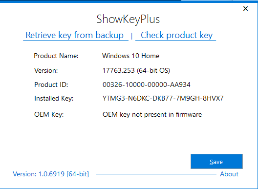

Einen W10-Key auslesen geht nicht. Du wirst sowas hier zu sehen bekommen wenn ein W7-Home auf W10-Home hochgezuechtet wurde.
Der Key ist bei allen W10-Home gleich und kann nicht fuer die Aktivierung verwendet werden.
