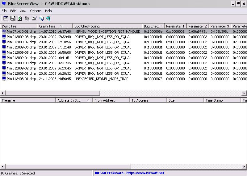

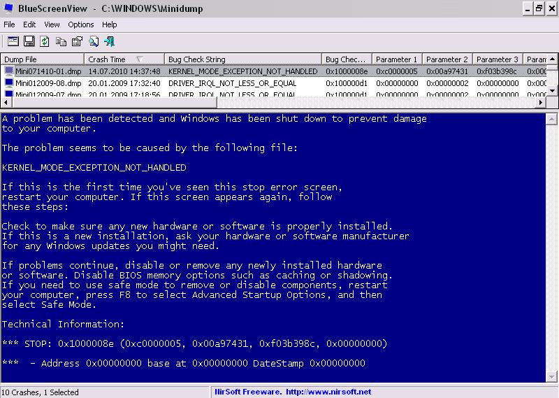

Bluescreen starten, F7 drücken, dass in der unteren Liste nur noch ein paar Dateien angezeigt werden. Anschließend "Print/Druck" drücken, in Paint einfügen, als JPG speichern und hier hochladen ^^

Bei F7 ist unten aber leider nix zu sehen?!
