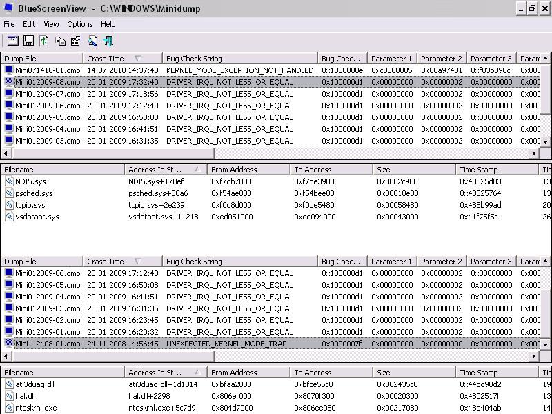

Ignorier den unexpected kernel mode, der BSOD kam nur 1x vor und das war 2008
Der andere Fehler wird anscheinend durch Zonealarm verursacht, deinstallier den Mist. vsdatant.sys gehört zu ZoneAlarm und die anderen Dateien sind netzwerktechnisch relevant. Dann versucht nochmal Windows zu starten ^^

Das ist normal, wenn du im abgesicherten Modus arbeitest. Musste halt die Treiber manuell von CD starten und ins tallieren. Das Problem ist nur, das ein aktuell installierter Treiber die Fehler verursacht und am Besten erst mal runter sollte. Geh nochmal in die Systemsteuerung ----> Software und schau mal, ob wirklich alle alten Treiber deinstalliert sind.

Nur irgendwie kann ich nicht alle Treiber deinstallieren bzw hängt er sich bei manchen auf.
Hatte auch schonmal überlegt, intelide und intelppm aus system 32 zu löschen, trau mich aber nicht. Nicht, dass dann gar nix mehr funktioniert

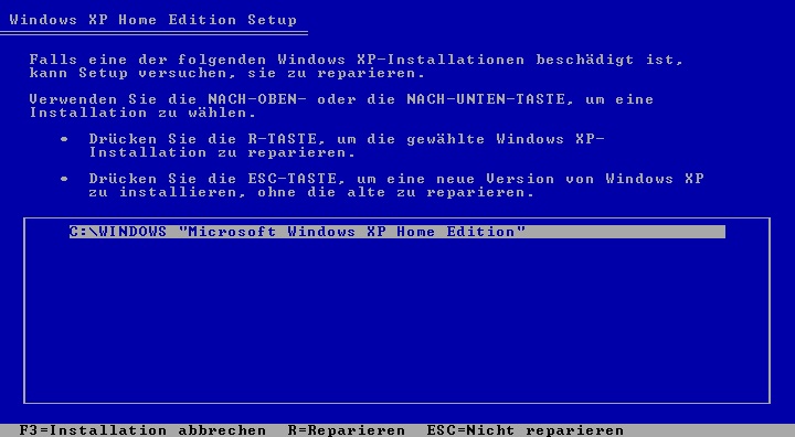

Habs jetzt ein paar Mal mit der Microsoftanleitung probiert, allerdings erfolglos und ohne floppy. Brauch ich vielleicht doch floppy?
Ansonsten werd ich mal diese Woche Reparatur per CD probieren. Können dabei non-windows Dateien verloren gehen?
