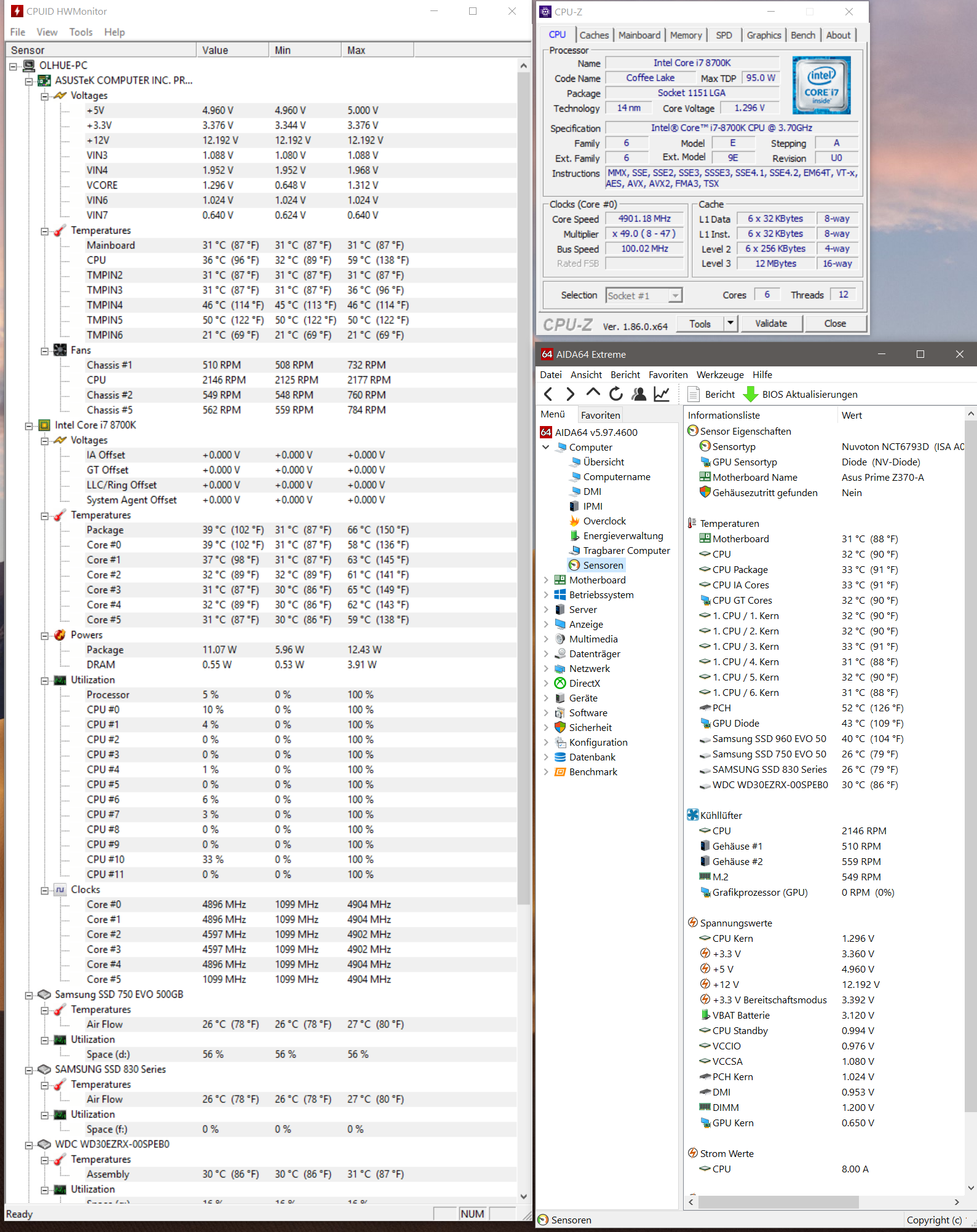

tja. Nachdem ich anhand des der8auer-OC-Guides den Vcore auf 1.350V angehoben habe und einige Tage Ruhe hatte, ist mir das System die letzten Tage wieder mehrfach eingeforen.
Aktuell liegen jetzt 1.300V bei 4,9GHz auf dem i7 8700k an, das sind die Werte im Idle (CPU taktet runter, Temps sollten in Ordnung sein, unter Prime95 1344 etwa 60-70° nach ca. 15 Minuten).

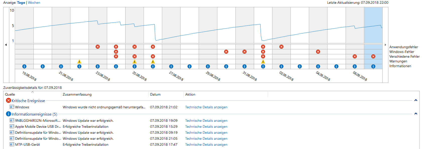

Update: Konnte gerade ganz schön einen Freeze rekonstruieren: Die Taskleiste ist nicht mehr erreichbar, d. h. ich kann das Startmenü nicht mehr öffnen, über STRG+ALT+ENTF erreiche ich den Task-Manager nicht, Maus und geöffnete Fenster sind aber erreichbar und klickbar (FireFox bspw. läuft problemlos weiter). Der Desktop friert dabei komplett ein, bspw. werden die OSD-Elemente mit paar Systemwerten aus AIDA64 nicht mehr aktualisiert und Rechtsklick auf dem Desktop funktioniert nicht mehr.
