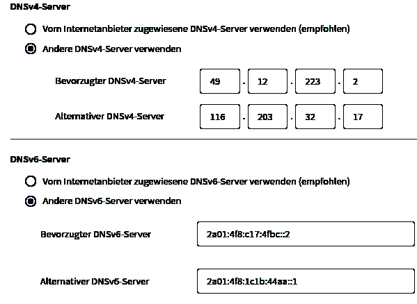

Es half hier, in der Fritz!Box einen andern DNS einzutragen - viele Seiten mit viel Werbung laden die Werbung nicht mehr weil sie den DNS der Werbeseiten nicht aufgelöst kriegen
