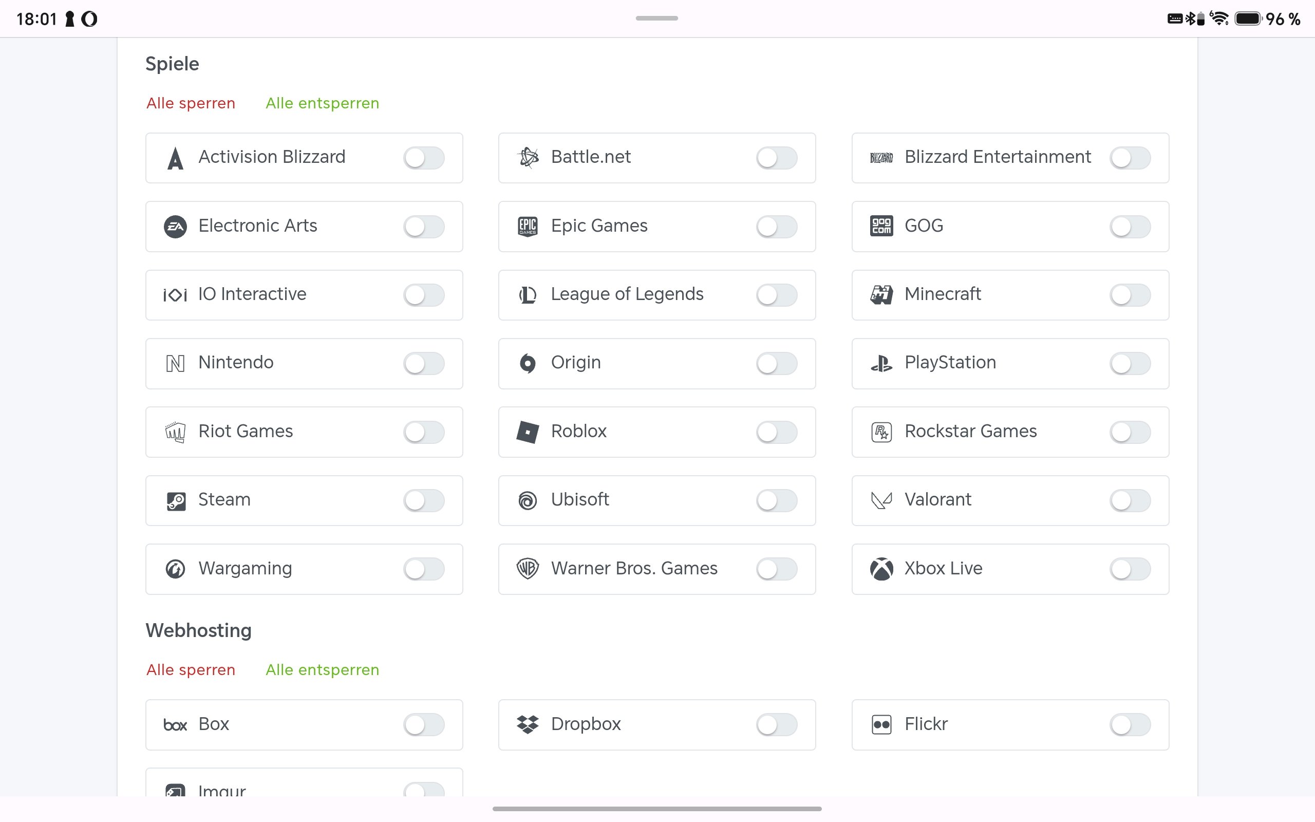

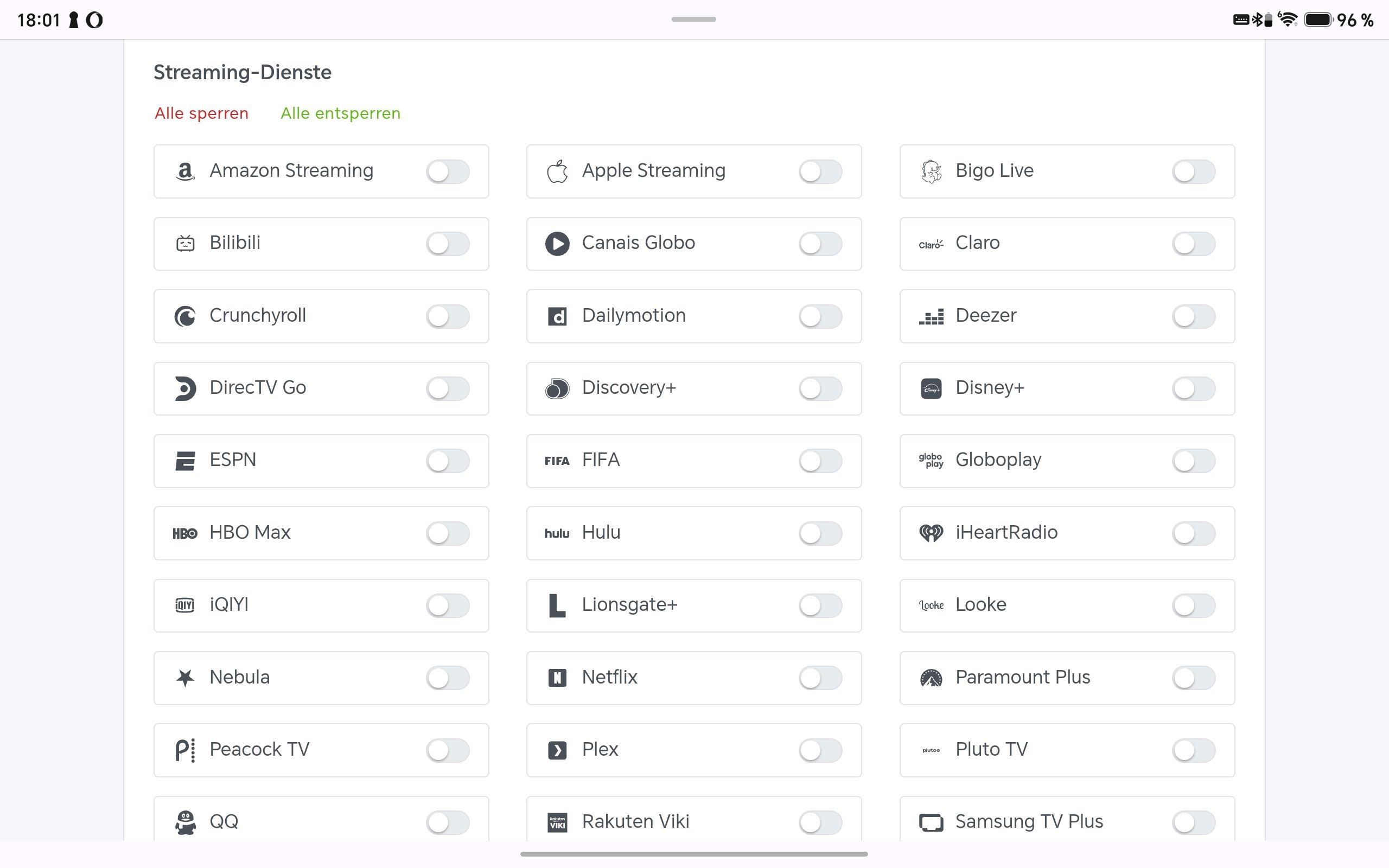

Dann gibt es auf AdGuard noch die Benutzerdefinierte Filterregeln. Hier kommen halt Domains rein die man selber noch blocken oder freigeben möchte.

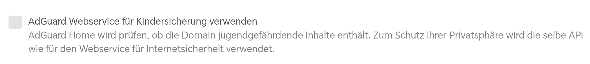

Mit AdGuard lässt sich aber eine Kindersicherung noch mit aktivieren.
Oder bestimmte Dienste komplett sperren.
Lässt sich auch Zeitlich bestimmen, damit ab bestimmte Uhrzeiten bestimmte Dienste nicht erreichbar sind. Das hat dann nichts mehr mit dem aussperren von Werbung was zu tun, sondern um das sperren von Diensten, wenn Kinder gar nicht darauf zugreifen sollen.
Das ist jetzt aber ein kleiner Ausschnitt, der Listen.
Mir ist nicht bekannt, was davon sich über die Fritzbox einrichten lässt. Ansonsten musst man sich das selber mit Raspberry Pi, NAS oder der Gleichen im eigenem Netzwerk einrichten. In meinem Fall habe ich es auf meiner NAS eingerichtet.
