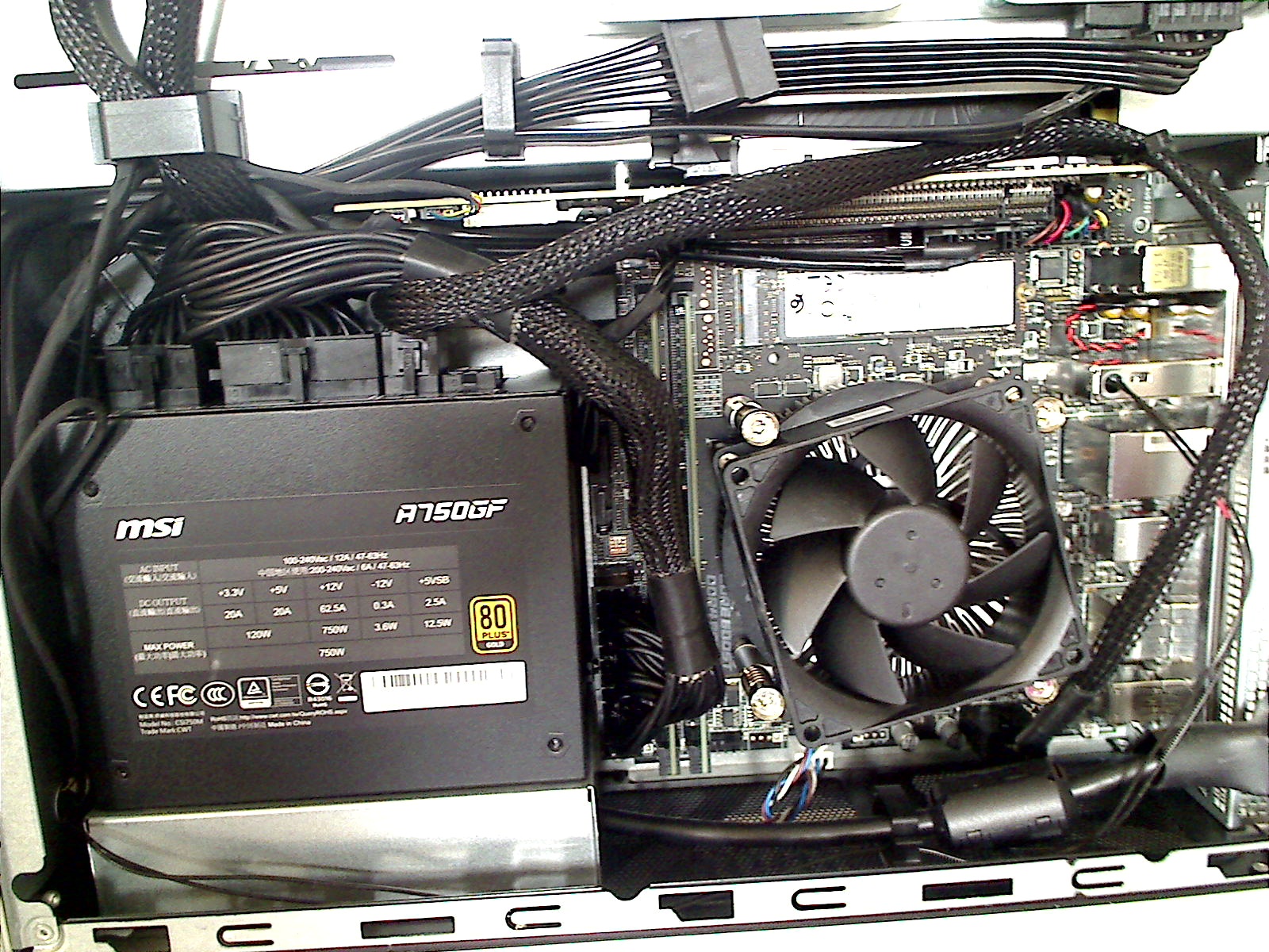

Ist es viel schwieriger, den Kühler bei einem bereits fertigen PC zu wechseln, als bei einem losen Mainboard vor dessen Einbau in den PC?
Das kommt drauf an. Allem voran handwerkliches Geschick, Größe des Kühlers inklusive Kühlkörper usw. und dort kommt es wiederum halt auch auf die Größe des Gehäuses an was man überhaupt verbauen kann. Mein Lieblingsbeispiel vom Platzbedarf der Vergleich des Standart Boxkühler mit dem DARK rock 4 pro. Ist denke ich offensichtlich wer mehr Platz braucht. Es gibt halt einiges zu beachten. Und ja mit etwas Erfahrung ist das halb so schlimm😉
Deathangel008 schrieb:

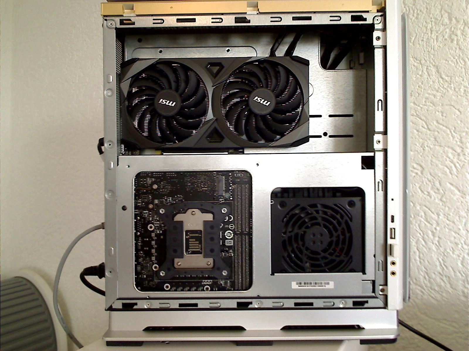

wenn die rückseite rund ums MB bei deinem exemplar auch so aussieht muss man nur die beiden panels abnehmen um den kühler wechseln zu können.
Ja sieht exakt genau so aus. Das heißt, zumindest das "Rankommen" ohne weiteren Auseinanderbau ist schon mal kein Problem?
Der Lüfter rechts unten auf dem Bild gehört offenbar zum Netzteil und ist kein Gehäuselüfter?
Dann hat das gesamte Gehäuse offenbar keinen einzigen Gehäuselüfter. Jedenfalls sehe ich nach Abnahme der beiden Seitenplatten keinen.

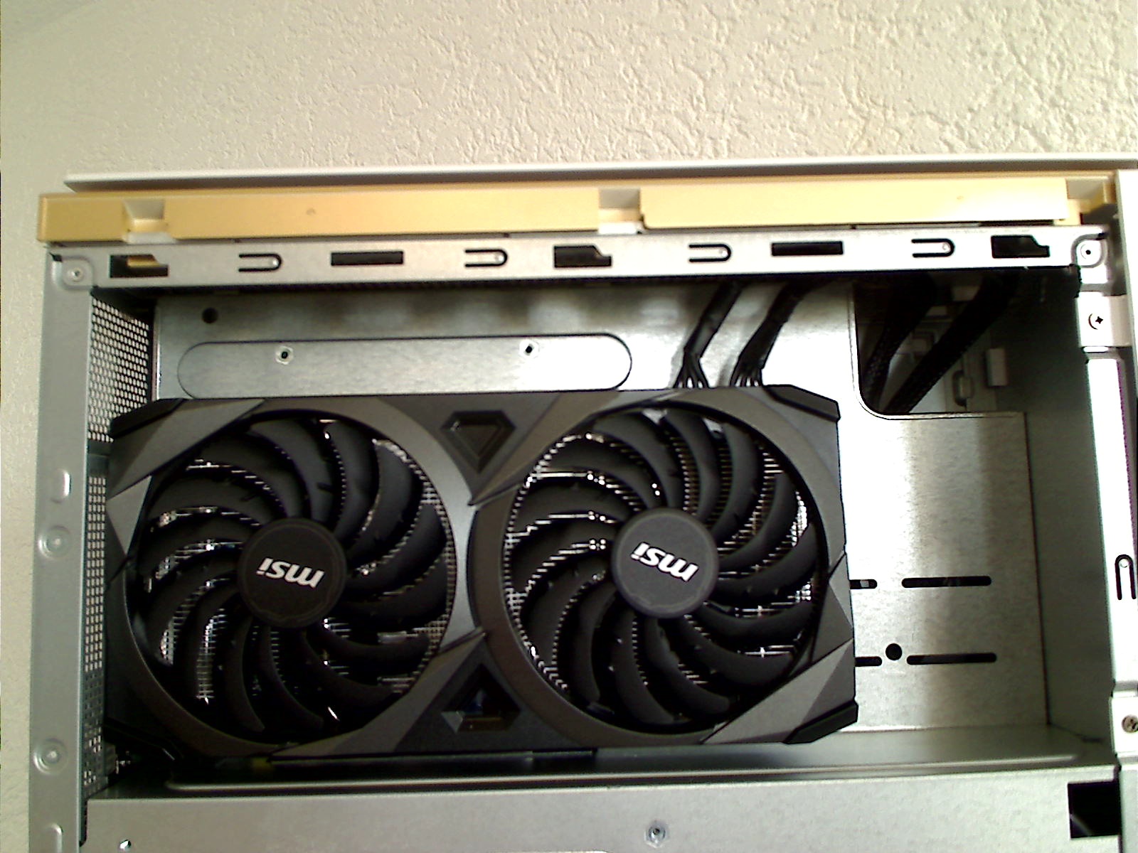

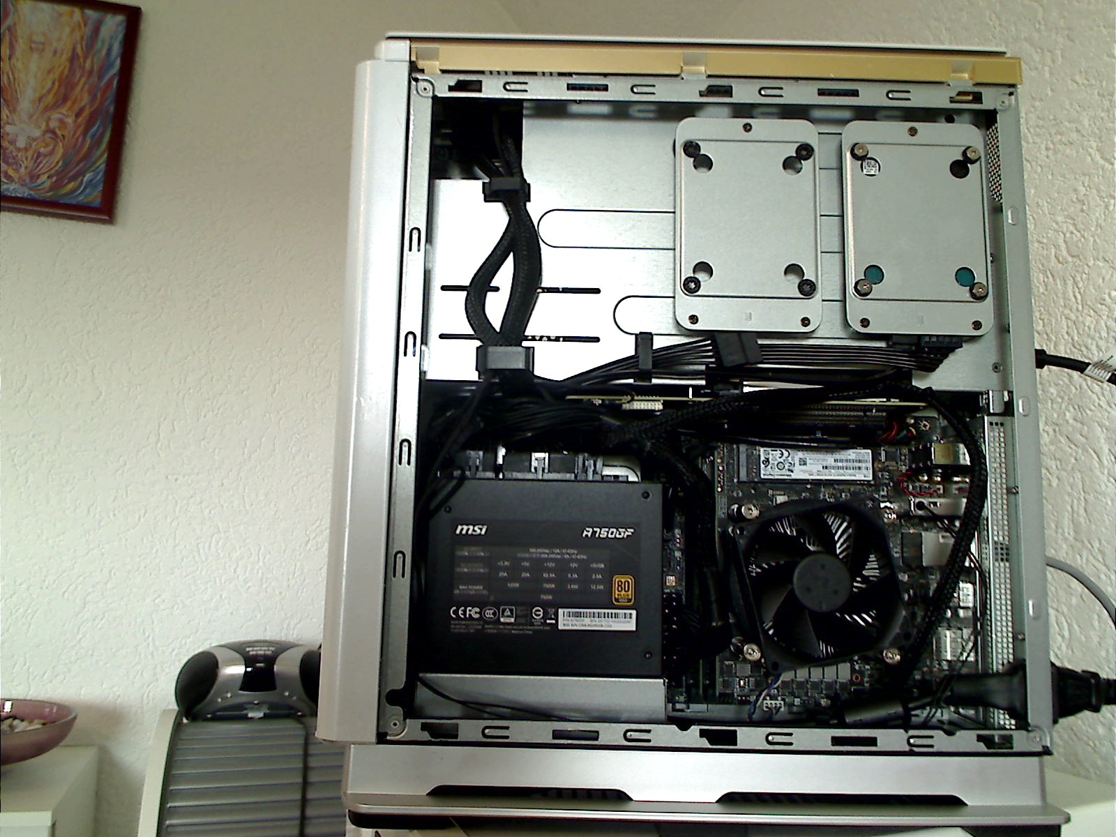

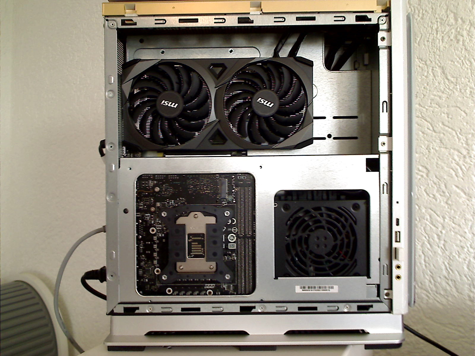

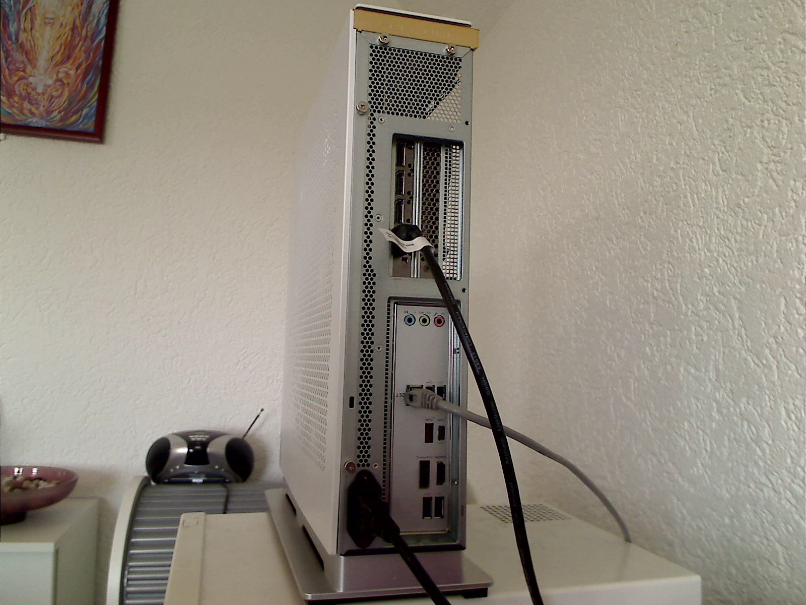

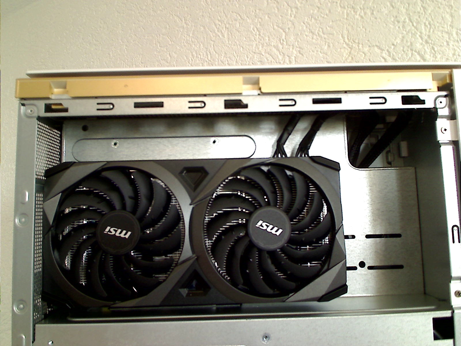

Dann eben hier nochmal alles zusammengefasst, erweitert um das gesamte Kühlkonzept, mit allen Bildern und weiteren möglichen Lüftern:
- Nach knapp 10 Minuten idle hat laut HWINFO die CPU 56 - 60 Grad, die SSD 58 - 62 Grad, Lüfter 850 -1200 Umdrehungen.
- Die besser ausgestatteten Varianten dieser Serie (i9, RTX 3080 ect.) bekommen offenbar einen guten Kühler, die anderen (leider auch meiner) nur den boxed Intel, siehe Bilder unten.
- Ich habe vom Mainboard zur Seitenplatte etwa 7,5 cm Platz für einen anderen Kühler, der z.B. der Noctua LH-N9-x65 sein könnte. Zwei Käufer sind mit dem beim fast gleichen Modell zufrieden.

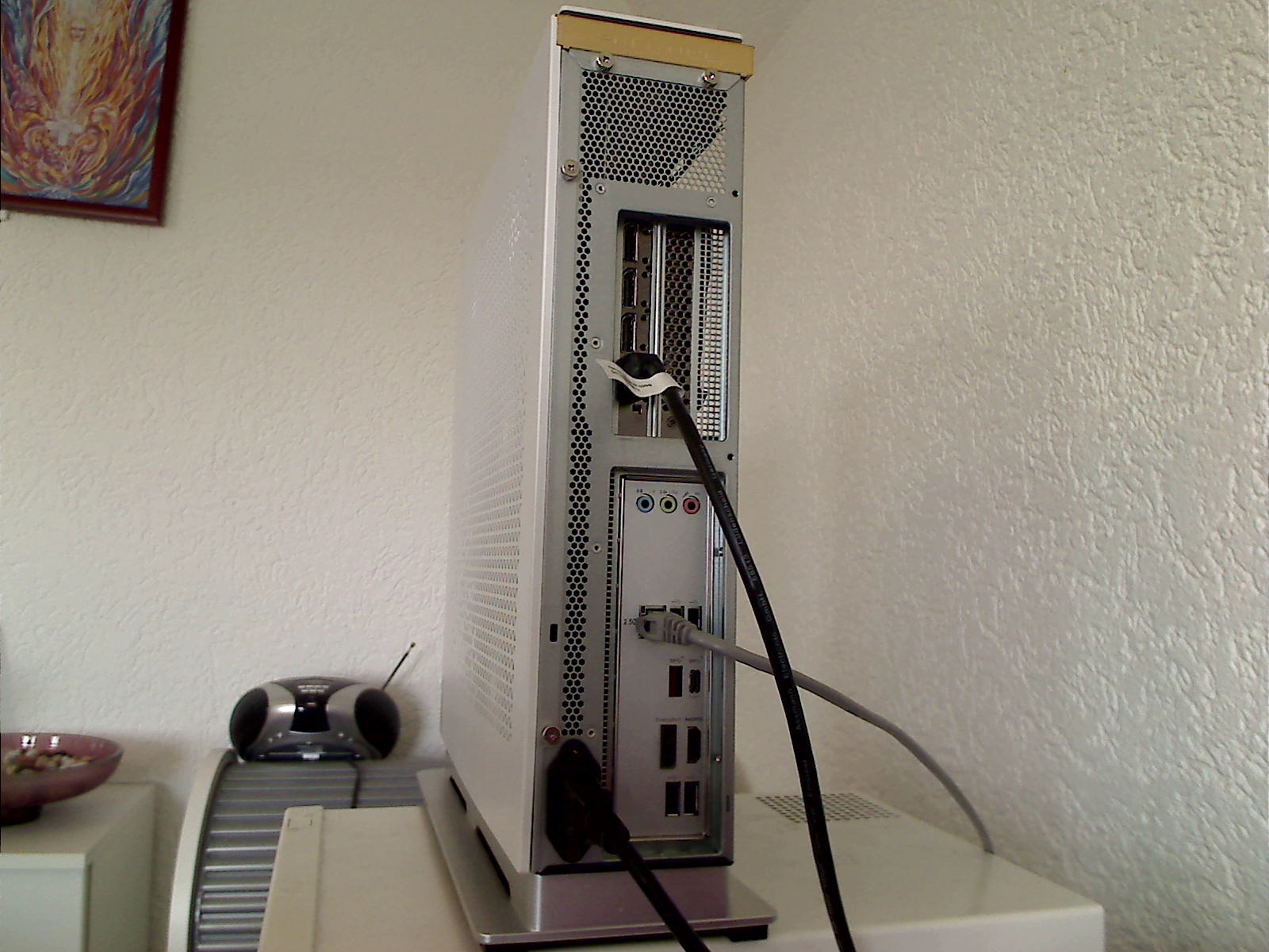

- Das Gehäuse hat 37x37x9,6cm Außenmaße (miniITX) und bislang keine Gehäuselüfter.
- Ich spüre außen (rechts unten) beim CPU-Lüfter keinen Luftzug (idle, Office). Die Seitenplatte ist etwas oberhalb gut warm, aber es kommt da keine warme Luft raus (ein einsaugender Lüfter?).
- Beim PSU-Lüfter spüre ich außen einen leichten (einsaugenden?) Luftzug (idle, Office).
- Bei normaler Belastung scheint vor allem hinten etwas warme Luft rauszukommen. Die Alu-Heckplatte ist jedenfalls überall warm.

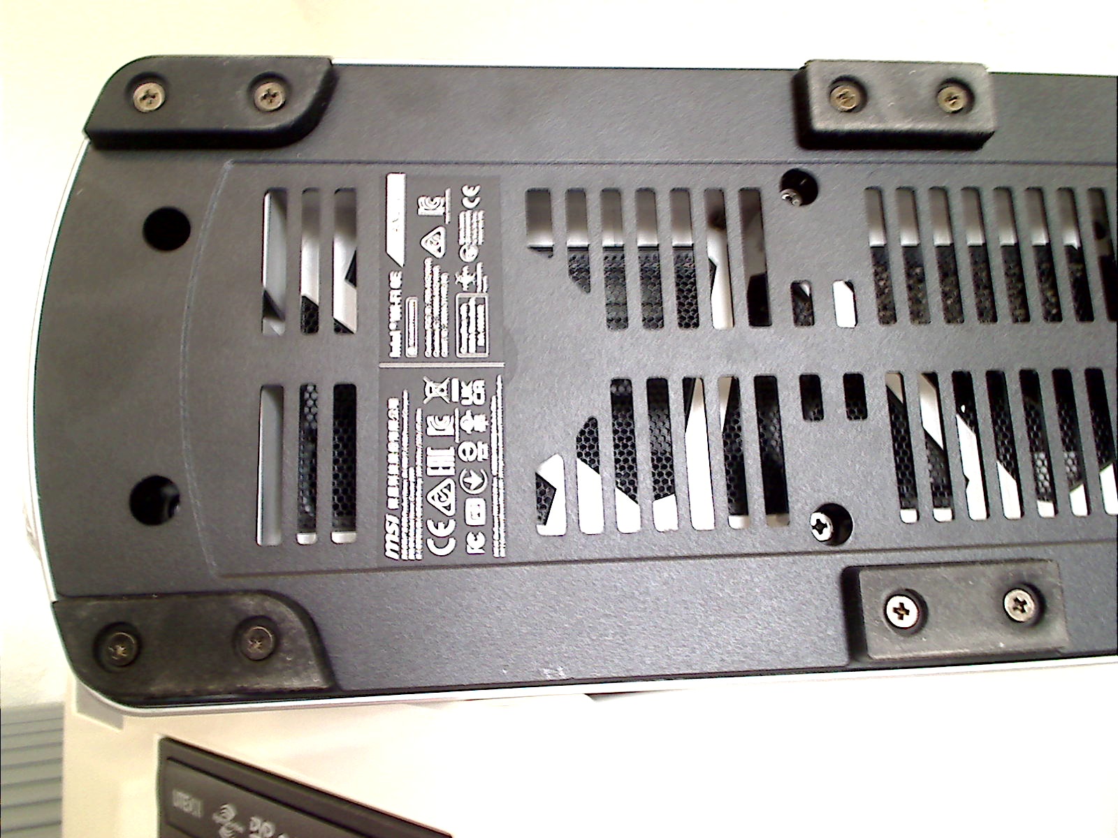

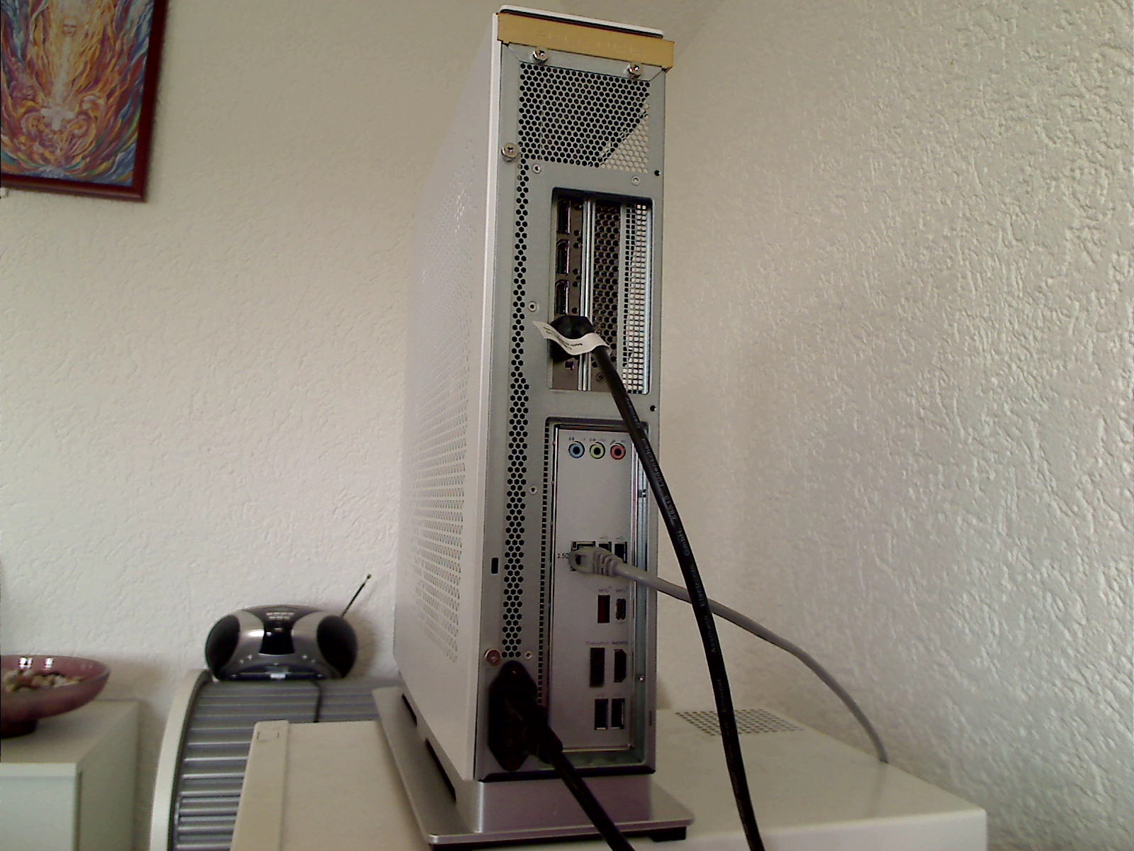

- Das Gehäuse hat überall Lüftungslöcher, außer vorne an der Front, also an den Seiten (wobei das z.T. dort visuell nur so aussieht), unten im Boden, hinten und auch oben am Deckel ist seitlich rundum offen, siehe Bilder.
- Der PC hat ein Drei-Kammer-System, für GPU oben, CPU und PSU unten. Das heißt, jede Kammer soll seine eigene Luft einsaugen und abgeben.

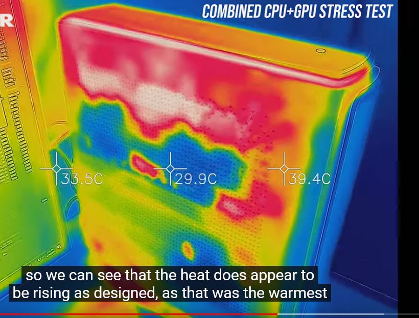

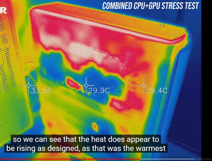

- Laut einem YT-Video mit Hitzebildern sammelt sich die warme Luft nach einem Stresstest oben.
- Ein unzufriedener Rezensent hat zu seinem Modell aus der Vorgängergeneration zusätzlich unten einen einsaugenden Lüfter und oben hinten eine blasenden verwendet. Ich sehe nicht, wo man da Lüfter befestigen könnte.
Was tun? Einen besseren Kühler und wenn möglich, unten einen einsaugenden und oben hinten einen ausblasenden kaufen und dann sollte das geritzt sein? Passt das alles zu meinen Angaben? Welche zwei zusätzlichen Gehäuselüfter am besten?

Ich wuerde einen neuen CPU-Kuehler verbauen und den Luefter so ausrichten, dass die Luft durch das Seitengitter ausgeblasen wird. Luft ziehen kann man ja von hinten/unten.
Den größt möglichen Topblower nehmen, der reingeht. Lüfter-Kurve anpassen und fertig. Mehr geht nicht.
Wenn man so kleine Gehäuse nimmt muss man mit dem Lärm leben. Kann man mit o.g. Möglichkeiten nur ein wenig reduzieren.
Reaktionen: Lord B.
Ist dieser Noctua ein blasender Lüfter?
https://geizhals.de/noctua-nh-l9x65-v50733.html
Bisher scheint der CPU-Lüfter zu ziehen, ich spüre jedenfalls keine Luft an der Seite rauskommen.

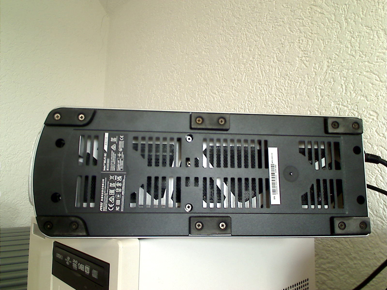

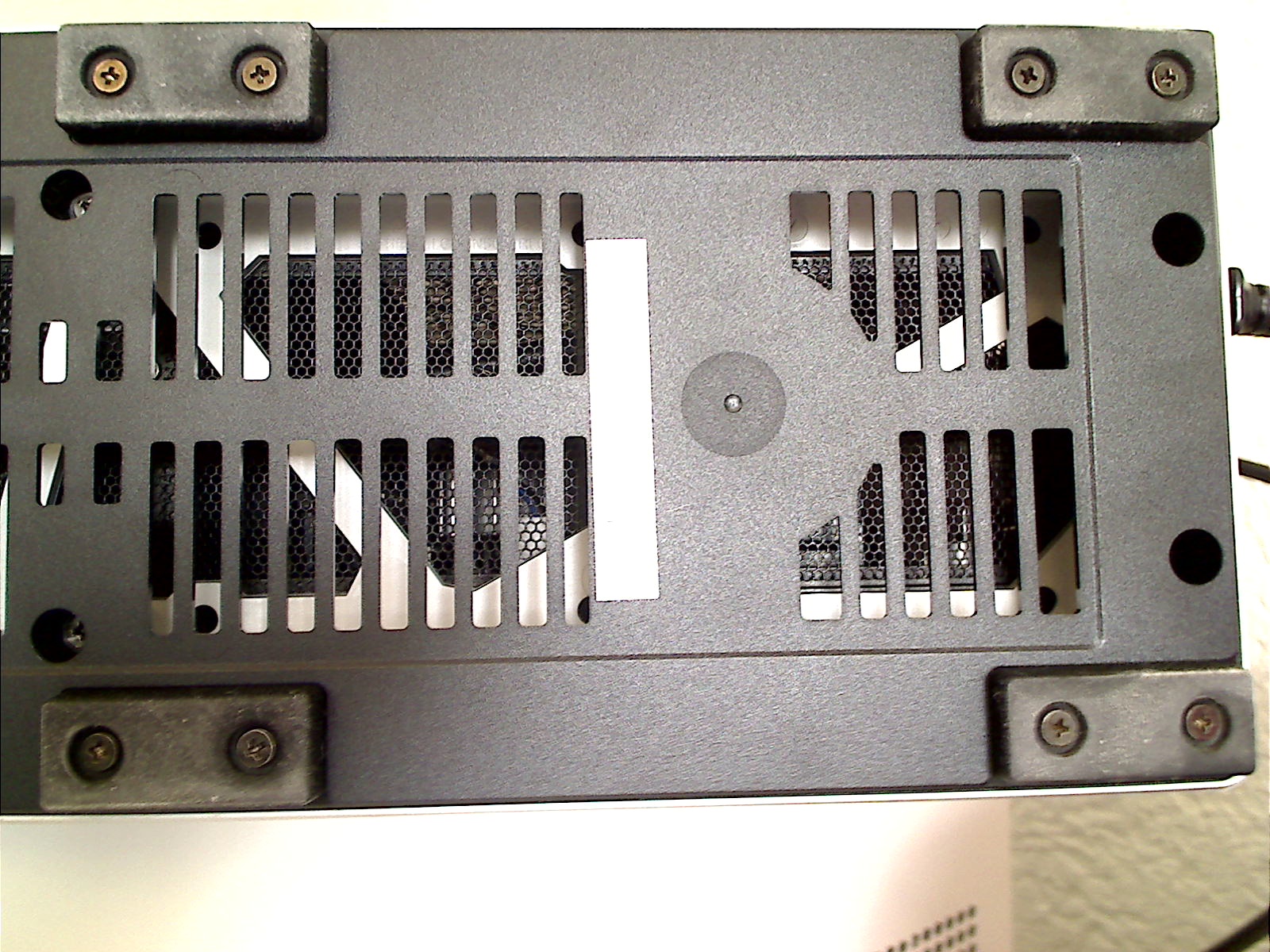

Luftzug von unten verstärken durch einen zusätzlichen Gehäuselüfter würdest du nicht empfehlen? Ein Rezensent scheint das gemacht zu haben. Mir ist aber nicht klar, wo/wie da ein Lüfter befestigt wird, siehe screenshots vom Boden.

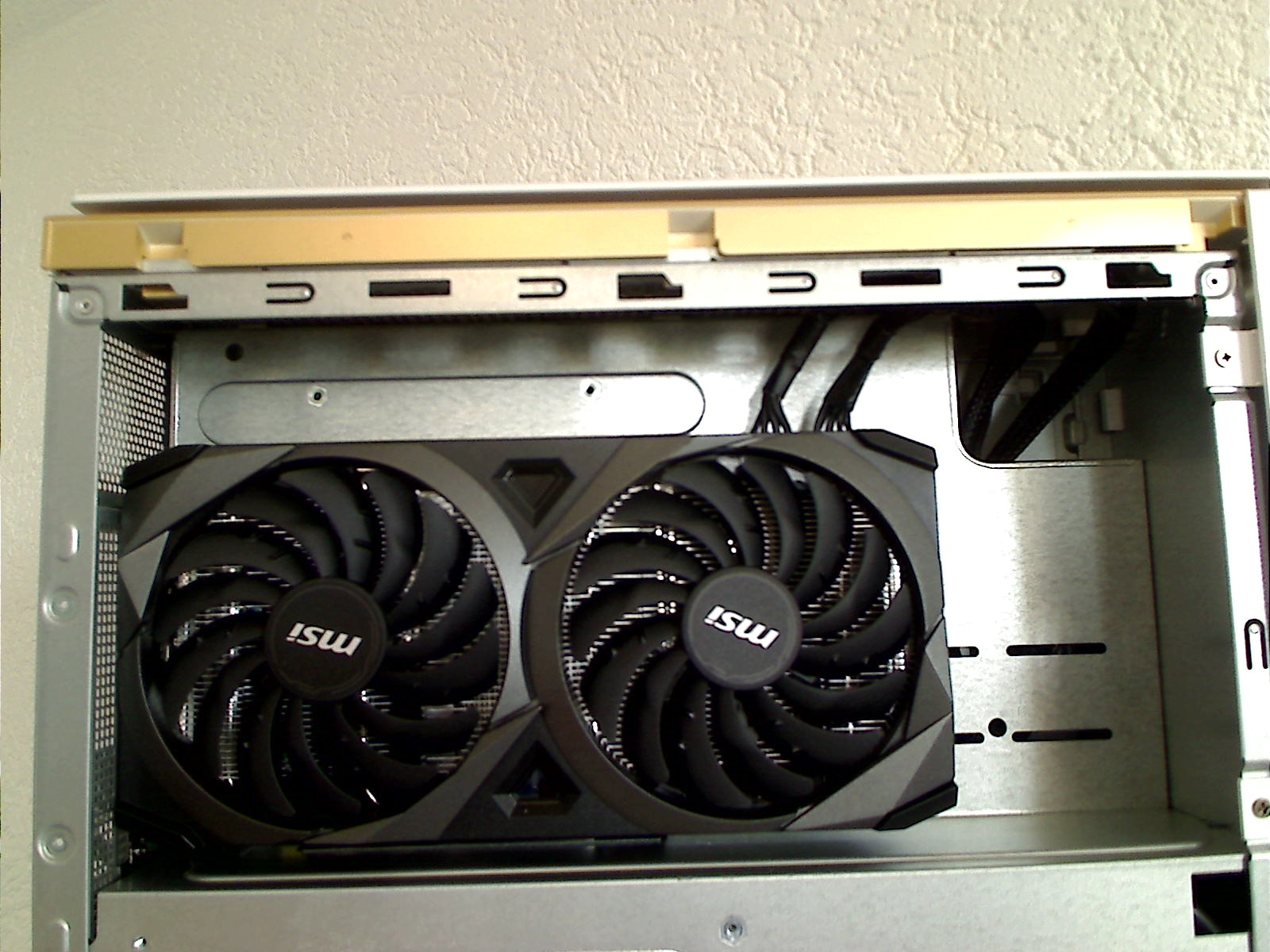

Oben bei der GraKa ist noch viel Platz. Angesichts des angesprochenen Wärmebildes eines YT-Videos mit der Hitze oben wäre da ein ausblasender Gehäuselüfter oben hinten nicht empfehlenswert?
@Martinus33 : Den Luefter kannst du drehn wie du willst. Dann saugt oder blaesst er die Luft eben durch den Kuehler. Ich sehe es als groesstes Problem die warme Luft aus dem Kasten raus zu bekommen.
Die Kammern und winzige Luftloecher helfen wenig, wenn kein Platz fuer Luefter da ist.
Reaktionen: Martinus33
Wie man an den Bildern sieht, hat der kleine Intel-Kühler/Lüfter "normal" Platz, aber der verlinkte, sich schon bewährte Noctua ist auch kein "großer". Er hat 95x65x95. Offenbar geht nicht mehr rein. Was im Widerspruch zu MSI-Support heute steht, der einen großen 120er empfohlen hat.

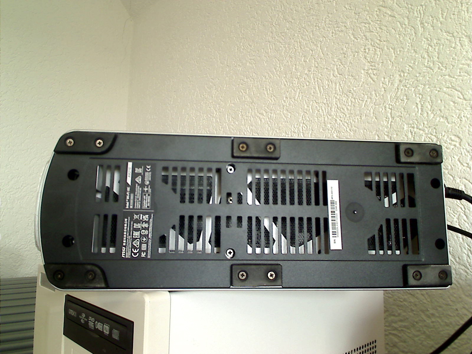

Was die Kammer mit dem GraKa angeht und den Fußbereich, siehst du da nicht genug Platz für kleinere 80mm-Lüfter?

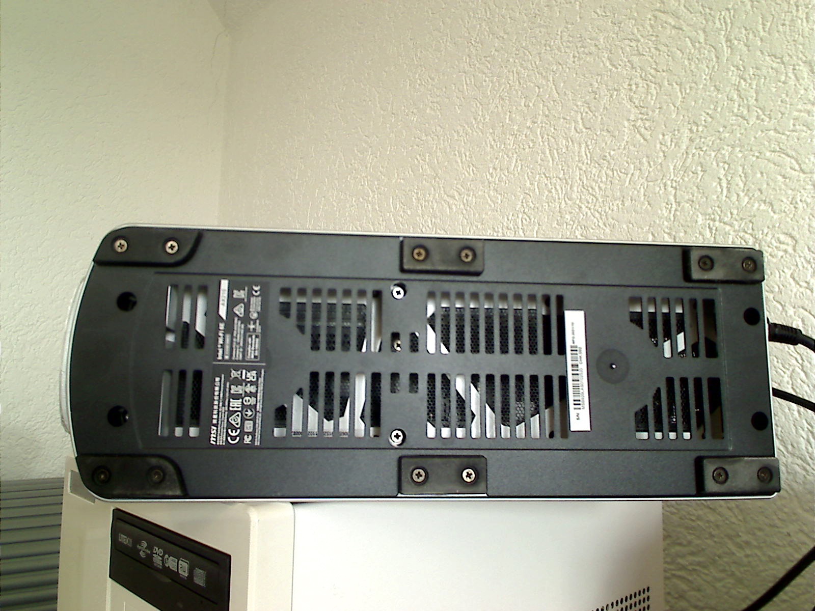

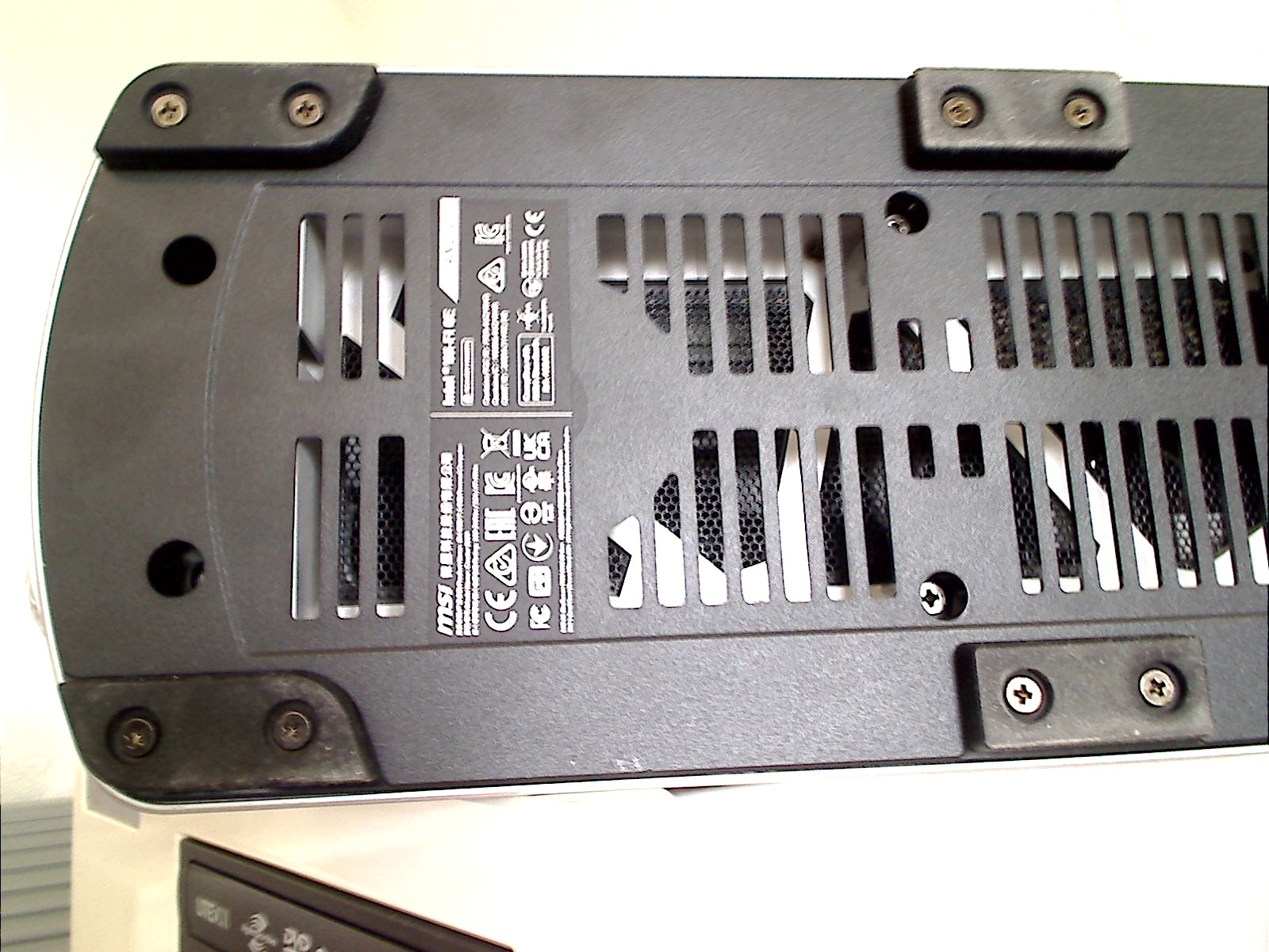

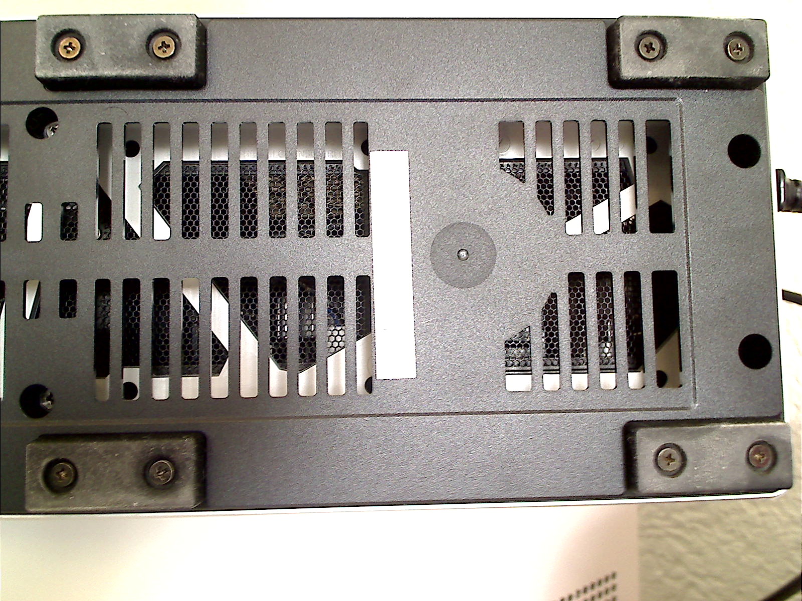

Was die Gehäuselüfter angeht, ich zitiere mal den einen US-Rezensenten, der neben dem Noctua noch Gehäuselüfter verbaut hat:
"You can try to install an extra fan (max. 80x20mm in depth) at the bottom (there is a chamber) to force more air into the case and one small (40x20 or 40x10) at the top rear of the case, where the GPU is, to remove hot air from the case. This helped me a lot with the temps."

aber gut, was glaube ich zu sehen? ich glaube dass es kompliziert wird oben nen lüfter zu verbauen, zum einen weil die graka ein gutes stück über die slotblende hinausragt, zum anderen weil man die üblichen schrauben etc sicher nicht durch die kleinen löcher kriegt.
am sinnvollsten wäre bei dieser art graka (ausrichtung der lamellen) wohl ein lüfter der die abwärme der graka in richtung gehäusefront rauszieht, aber die ist ja praktischerweise komplett geschlossen. die nächstsinnvollere option wäre es die abwärme nach oben rauszusaugen, aber das teil scheint auch oben geschlossen zu sein?

Die Front ist der einzige Bereich, der geschlossen ist, ohne jegliche Belüftungslöcher. Alle anderen Seiten, einschl. des Bodens und auch des Deckels oben, haben Lüftungsöffnungen. Der Deckel hat Lüftungsschlitze an den beiden langen Seiten, die aber nicht bis ganz nach vorne/hinten durchgehen.
Zudem kann man oben an der Rückseite rausblasen (das hat der eine Rezensent gemacht). Siehe screenshots unten.
Ein 3-Kammer-System, wo im Wesentlichen jede Kammer (GPU, CPU, PSU) seinen eigenen Luftstrom rein und raus haben soll.

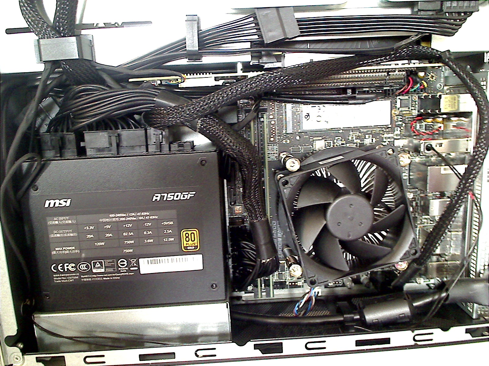

Zur CPU:
Die linke RAM-Bank und das obere "Metallkästchen" auf dem MB trennen horizontal 10,5cm. Das ist vermutlich die Engstelle für einen 120er-CPU-Kühler. Vertikal sieht es besser aus, da das flache Speichermodul von WD wohl "überdacht" werden kann.
Mein MB unterscheidet sich von denen der X-Serie mit dem großen Kühler. Meine jetzige Befestigung mit den vier großen Metallstiften könnte verwendet werden?

Ich war nun beim "PC-Spezialist" und der hat anhand eines flachen 120er von be quiet gemeint, es könnte gerade noch so gehen, er passt gerade noch rein. Der Lüfter/Lamellenblock stand nirgends über. Aber es bleibt kaum Platz außen rum (für die Finger zum Montieren und diverse Kabel). Er könne es probieren, aber würde es nicht garantieren. Ich habe den PC aber wieder mitgenommen.
Unten am Fuß gibt es offenbar eine Kammer für einen Lüfter, weil die Luxus-Schwesterserie (P100X, nicht P100A wie bei mir) dort original einen einblasenden Lüfter hat. Das habe ich erst jetzt von MSI erfahren.
Ich werde versuchen, genau diesen Lüfter zu kaufen (welche Marke das ist, wusste der Mann nicht). Ob bei der Schwester-X-Serie mit diesem Bodenlüfter der CPU-Lüfter trotzdem draufbläst oder rausbläst wusste er auch nicht. Sieht man das anhand der Testbilder bei diversen Tests, wie die Lüfterschaufeln stehen?
Dass eine Grafikkarte mit 200-350w dort oben für Hitzestau sorgt, finde ich logisch.
Keine Zu und Abluft vorhanden.
Im schlimmsten Fall kann man dort auch einen kleinen ausblasenden Lüfter mit Kabelbindern befestigen.
Welches der untere Lüfter ist der original beim X unten verbaut wird, ist nicht relevant. MSI hat eh keine guten Lüfter. Ein flacher 80mm Lüfter müsste sicher passen.
Und auch einen passenden flachen Kühler könnte man sicher montieren, wenn man die Masse bis zum Deckel kennt.
Aber am Ende frag ich mich wofür?
Das ganze Ding ist doch eine Fehlkonstruktion. Da bist mit einem Eigenbau besser dran.
