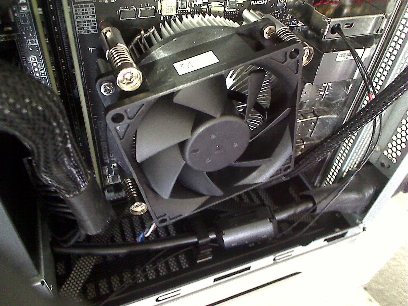

Nach 10 Minuten nichts tun (CPU-Last laut Taskmanager 0 bis 3% hin und her) habe ich wie bei der einen Grafik gezeigt zwischen 56 und 60 Grad bei der CPU.
Bei mir ist der Kühler im Gegensatz zu den Testbildern schief drauf, siehe screenshot, aber das kann normal sein, oder?
@gimmix :
Der gleichmäßig schwarze einfache Lüfter sieht bei allen Tests und auch bei mir gleich aus und ist wohl ein Intel boxed Lüfter, siehe screenshot. Ein Markenlabel sehe ich jedenfalls keines und Noctua sind doch immer braun, oder?

Martinus33 schrieb:
alle mit dem gleichen Gehäuse/Kühler (soweit man das sagen kann, es scheint immer der gleiche boxed Kühler zu sein)
guck noch mal ganz genau hin. das bei dir ist ein völlig anderer und deutlich schwächerer kühler als in den drei von dir verlinkten tests. auch der lüfter ist ein anderer.
edit:
nein.

Für mich scheint es auch so, das du einen anderen Lüfter installiert hast als in den Tests und dieser scheint auch nicht wirklich richtig zu sitzen. Vielleicht beim Versand etwas passiert? Das könnte auch die Temperaturen im Idle erklären. Schlechter Lüfter + falsch montiert/beschädigt.
Mein Lüfter hat nur sechs Schaufeln, die anderen in den Tests neun. Sonst sehe ich keinen Unterschied, aber vielleicht ist das ja schon maßgeblich. Oder kann auch ein boxed Intel sowohl sechs als auch neun haben?
Den Kühler hinter dem Lüfter sieht man bei den Tests doch gar nicht, wie erkennt ihr da einen anderen?

Die etwas seitlich gedrehte Befestigung (anders als die "gerade" bei den Tests) wird vermutlich einfach den am Mainboard so platzierten Halterungen geschuldet sein, oder? Kann das nicht normal sein oder müssen alle Kühler immer gerade im rechten Winkel montiert sein? Eine so massive Verbiegung oder ein Produktionsfehler beim Mainboard wird es wohl nicht sein. Evtl. ist eine solche Platzierung schlechter für die Effektivität.

doch, sieht man. bitte mal genau hinschauen:
klick
klick
sieht der kühler bei dir so aus? nein, tut er nicht.
der schräg montierte lüfter (der hat btw 7 blätter und nicht 6) ist bei deinem kühler normal.

@Deathangel008 :
Du meinst die horizontalen Rippen auf dem ersten Bild und die kupfernen ? (nennt man das heatpipes?) auf dem 2. Bild?
jo, das sind gescheite kühler mit heatpipes und lamellen und kein kleiner alublock mit bestenfalls nem kupferkern oder ner kleinen vapor chamber.
