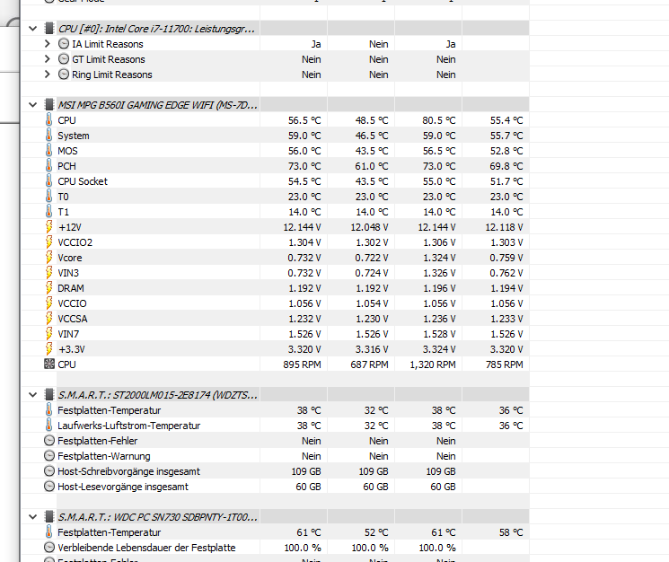

Ich erlebe jetzt in den vergangenen Tagen zwei ähnliche Szenarien:
A. Der Lüfter dreht ständig, auch bei kaltem PC gleich nach dem Start, als gleichmäßig deutlich hörbarer Luftzug. Das ist nicht schön, aber auszuhalten. Allerdings, bei gelegentlichen diversen Win-Aktionen, die laut Taskmanager die CPU zwischen 5 und 15% auslasten, dreht der Lüfter deutlich und laut hörbar hoch.
Ich selbst tue bewusst nichts, was den PC beansprucht, schaue z.B. nur in den Win-Einstellungen.
B. Der Lüfter dreht wie gesagt immer und ohne Aktion (laut Taskmanager hat die CPU zwischen 0 und 3 % Auslastung) erreicht die CPU nach 5 bis 10 Minuten laut HWINFO 56 - 60 Grad, der Lüfter macht zwischen 850 und 1000 Umdrehungen. In dieser Range dreht der Lüfter alle paar Sekunden geringfügig etwas hoch, leider "wimmernd". Ziemlich nervtötend.
Siehe screenshots:
Klar kann ich mir einen besseren Kühler kaufen und der wird etwas bewirken, aber kann es sein, angesichts der Szenarien und der Testberichte, dass das Gerät eine Macke hat?
Dann würde ich das Gerät zurückschicken und nicht mit einem besseren Kühler eine Macke zu kompensieren versuchen.

Das ist ein ziemlich bekanntes verhalten bei modernen CPUs, kurze Spikes in der Auslastung lassen die CPU im Millisekunden Takt hoch und runter takten.
Die Auslesetools können das teilweise gar nicht so schnell abbilden.
Ist ganz normal und kein Grund zur Beunruhigung.
Ein bessere Kühler würde den Lüfter ebenfalls hoch und runterregeln während der Spikes, oft nicht ganz so "nervös" aber dennoch.
Was du brauchst ist eine ordentliche Lüfterkurve, vorzugsweise im Bios einstellen. Danach sollte Ruhe sein.
Edit: Leise wird's jedoch mit dem boxed kühler nie, dafür ist der Lüfter zu klein.
Was noch dazu kommt, sind die aktuellen Außentemperaturen, das legt sich frühestens ab Herbst wieder ;)

Zudem ist die SSD mit 61 Grad schon ganz schön warm, ob das auf Dauer zuträglich ist für diese wage ich mal zu bezweifeln.
Wie von @Lord B. angeregt, prüfen ob im BIOS eine Lüfterkurve hinterlegt werden kann, damit bei kurz hochgehender Temperatur der/die Lüfter nicht laufend mitdrehen sondern entweder etwas später konstant zulegen oder gleich etwas höher, aber auch konstant drehen.

Das ständige Hoch- und Runterdrehen kann man per Anpassung der step-up-time weitestgehend eliminieren. Das ist die Zeit, die die Temperatur sich in einem Bereich befinden muss bevor darauf reagiert wird. Sind häufig 0,5 Sekunden in Standardeinstellung. Setzt man das auf 2-3 Sekunden, bügelt man die Sprünge meist weg.
Dazu eine angepasste Lüfterkurve und ggf. einen ordentlichen CPU-Kühler und es sollte erheblich leiser werden.
61 grad sind meist noch kein grund, das eine ssd drosselt
wie andere bereits vorgeschlagen haben, den standart intel lüfter gegen ein besseres modell tauschen, lüfterkurve im bios, oder einem tool erstellen. man kan eine verzögerung einstellen, wann der lüfter höher/niedriger dreht, bei mir z.b. zwischen 1-5 sec.
somit springt der lüfter nicht gleich auf 1500rpm, nur weil ein kurzer peak die temp steigen l#ässt.
zu empfehlen ist, die verzögerung für steigende temps z.b. mit 3 sek zu hinterlegen, wenn temps fallen mit 5sek. somit vermeidet man eben ein perm,anentes rauf runter drehen der lüfter, nicht nur cpu, sondern auch gehäuselüfter etc.

Doch tu das mal, wenn es nämlich unerträglich ist und der Prozessor zu heiss wird und drosselt, hast du einen Grund das Teil retour zu schicken. Dann holst du dir was besseres, baust es selber oder lässt bauen.
Und wenn es nicht unbedingt so ein flaches hochstehendes Gehäuse sein muss, lässt sich das auch anständig kühlen.

Das von dir geschilderte Verhalten des Lüfters ist völlig normal. Möglichkeiten zur Abhilfe wurden dir schon genannt.

Am Ende bleibt es ein sehr kleiner Tower für sehr viel Watt/Abwärme. Im Idle sollte das Gerät natürlich trotzdem leise sein. Ich würde auch die CPU-Lüfterkurve anpassen und das Verhalten ändern. Heißt ein längeres Intervall wählen. Dann schaltet der Lüfter nicht ständig hoch und runter.
In Games mit über 300 Watt wird er aber garantiert laut -> Kopfhörer.

Zuallererst würde ich überprüfen, ob dein Kühler richtig befestigt ist etc.
Im Idle sollte die normale CPU-Temperatur um die 33 bis 38 Grad betragen (auch bei einem 11700(K))
Da du ein MSI-Board hast würde ich das "MSI Center" installieren, da kann man die Lüfterkurven (Gehäuse und CPU-Kühler) ganz leicht per Hand einstellen und schnell ausprobieren, ob es passt.
