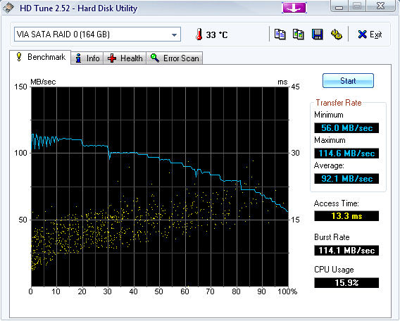

Habe meine beiden Seagates ST380817AS mal ins Raid0 gesetzt.
Dabei kammen für mich ordentliche Werte raus. (Anhang)
Nun gut und schön.
ABER ich merk nix;)
Wann macht sich Raid wirklich bezahlt? Vorallem geht man ja ein Risiko ein.
Vorher hatte ich die WD360GD (als Systemplatte) und als ich dann auf die ST380817AS umstieg habe ich es gemerkt das da was langsamer ist. Aber das sind nicht die MB/s, sondern die Zugriffszeit. Aber die WD war nunmal zu klein geworden.
Wenn sich einer die Mühe machen würde und ohne mein Wissen das RAID auflöst ich würde es nicht merken.

So, habe mit dem gleichen Programm auch mal mein RAID0 gebanched.
In der X64-Variante ist das System nicht wirklich viel benutzt worden, also noch fast neu wenn auch schon ein knappes Jahr seit der Installation vergangen ist. In der X32-Variante wird das System fast dauern benutzt und ist auch ein knappes Jahr am laufen.
Gebenched wurde immer direkt nach dem Systemstart und alle Hintergrundprogramme wurden vorher angehalten oder deaktiviert. System siehe Sig.
Ob es letztendlich Sinn macht ein RAID0 zu betreiben, muß jeder für sich selber entscheiden.

So, Bild 1 ist mein WinXP32 und Bild 2 mein WinXP64 System.
