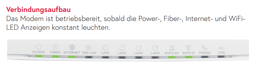

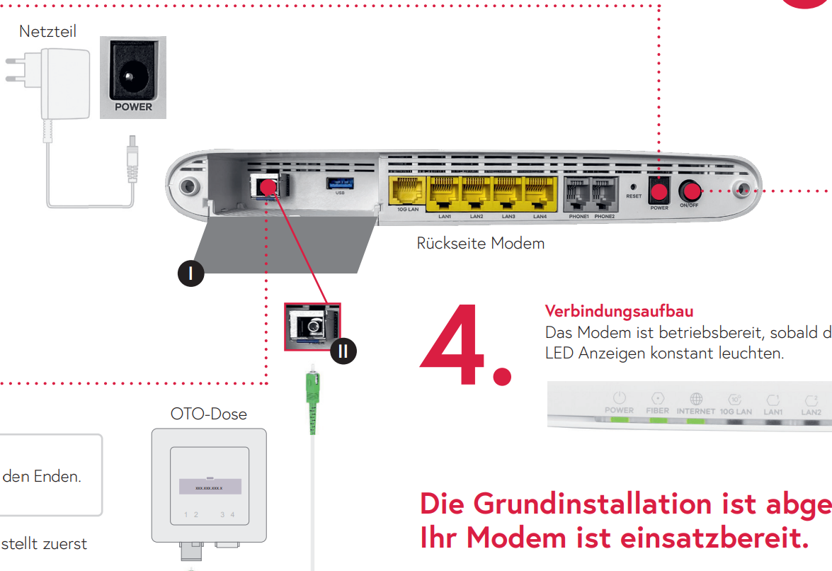

Er wird das folgende Gerät bekommen, wenn man sich mal auf der Internetseite umsieht:
https://quickline.ch/internet/anleitungen-und-hilfe/quickline-modem-7501
und dahinter versteckt sich das Zyxel AX 7501
soll schon WLan und Voip haben ... sieht für mich nach nem Router aus. vermutlich blöder Marketing Name
Da der TE ja gern eigenen Geräte nutzen möchte, wäre zu klären/herauszufinden ob man das Teil auch im reinem Modembetrieb (Bridge) Mode betreiben kann. Und dahinter das eigene Gerät/Router.
Ohne Bridge-Mode würd es einige Probleme geben, wenn man einfach das eigene Gerät hinter das Zyxel steckt ( Doppeltes NAT, Portfreigaben usw.)
Wenn das Quickline Gerät ersetzt werden soll durch ein eigenes, muss geklärt werden, ob der Anbieter ein fremdes Gerät direkt an dem Faseranschluss (OtO Dose) zulässt. Ebenfalls welche Spezifizierungen vorhanden sein müssen. wäre die sauberste Lösung
