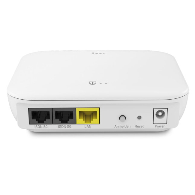

Ich hatte schon Kunden die wussten gar nicht das sie auf IP umgestellt wurden, die wussten nur das "was" neu gemacht werden muss. Guck dir mal den verlinkten Adapter von mir an. Das ist so ein ISDN-Adapter (von der Telekom selbst). Der rennt auch mit einem W724V.

kuemmelkassel Guck dir mal den verlinkten Adapter von mir an. Das ist so ein ISDN-Adapter (von der Telekom selbst). Der rennt auch mit einem W724V.
Hatte ich mir ehrlich gesagt gar nicht angeschaut. :) Dachte erst das wäre ein Router gewesen. Ja so ein Adapter meinte ich. Die kosten aber auch irgendwie um die 70 Euro oder?

Genau 69€ bei der Telekom.
