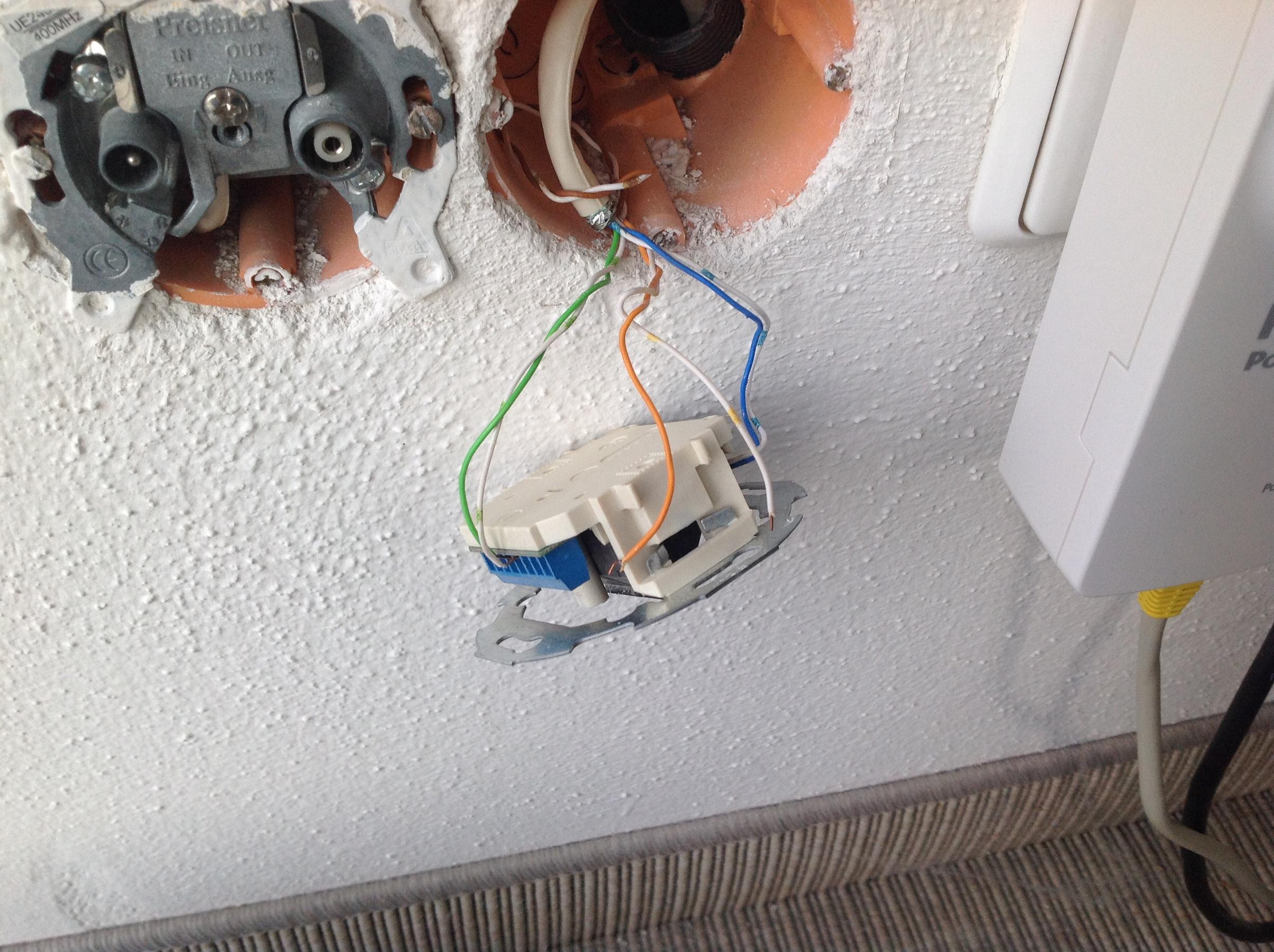

image.jpgok ich schau mal nach, steht aber isdn drauf.
so also jz habt ihr noch ein bild von dem anschluss. also angeschlossen sind: (blau-weiß) und (grün-weiß)
aber (orange-weiß) ist nict angeschlossen.
kann man da jz was schon anschließen oder nicht?
Ja wunderbar, sieht nach CAT5E oder so aus.
Mit 4 Twisted-Pairs geht sogar Gigabit!
Wie Simpson474 schon geschrieben hat, kaufst du dir jetzt einfach zwei Dosen und legst sie auf. Dazu brauchst du noch ein LSA-Auflegewerkzeug, gibts für wenige Euro zu kaufen.
