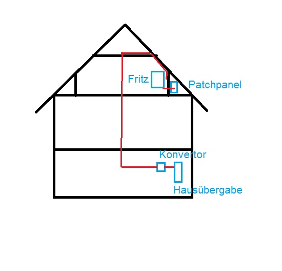

Habe mal eine kleine Zeichnung gemacht.
Das Kabel vom Keller nach oben ist in einem Leerrohr wo in den Spitzboden führt.
Wenn die Fritzbox im Dachboden ist könnte ich gleich 2 Geräte mit LAN verbinden, und über den 3ten LAN Port ins Patchpanel, und danach die weitere Verkabelung aufbauen.
