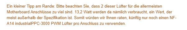

Der echt gute Kundendienst von Noctua hat mir einen Austausch angeboten, allerdings darauf hingewiesen, dass ich den Lüfter nicht per Y-Kabel anschließen soll, da pro Lüfter 13,2 Watt verbraucht werden (KÖNNEN, nehme ich an). Ich hatte die beiden Lüfter meist auf 30-40% laufen.

@Dandelion
Hier der Auszug aus der Mail von Noctua. Ich konnte es auch nicht ganz glauben..
Einen Lüfterdefekt wegen Y-Kabel halte ich für unwahrscheinlich.
Mein System ist Wassergekühlt mit zwei Triple, einem Dual und einem Single Radiator und die Lüfter jedes Radiators laufen alle über ein Y-Kabel und ich habe seit Jahren keine Probleme damit, da liefert eigentlich jeder Anschluss am Board genug Leistung für drei 140er Lüfter pro Anschluss.

captaincapri schrieb:
@Dandelion
Ich lese das so, dass das Y-Kabel aber nichts mit dem Ausfall zu tun hatte. Lediglich ein Hinweis, dass man nicht zig Lüfter einen Anschluss hängen sollte... dennoch halte ich 2 Lüfter an einem Anschluss für unproblematisch.

@captaincapri:
es sind 6,6W/lüfter. bei vollgas. wenn dann sollte das mWn eher für den anschluss am MB als die lüfter problematisch werden (und in dem fall auch für deine ohren). bei ~900-1200RPM sollten die sich im bereich 1,xW bewegen, wenn überhaupt. lässt das MB die beim start kurz mit vollgas drehen?

Davon ab, würd ich aufpassen, die beiden Industrial sind wie Noctua schon schreibt für einen
üblichen 1A 12V Anschluss zu stark. Das kann dir den Anschluss und das Board grillen.
Gewisse Anschlüsse vertragen 2A, das würde dann wieder reichen.
