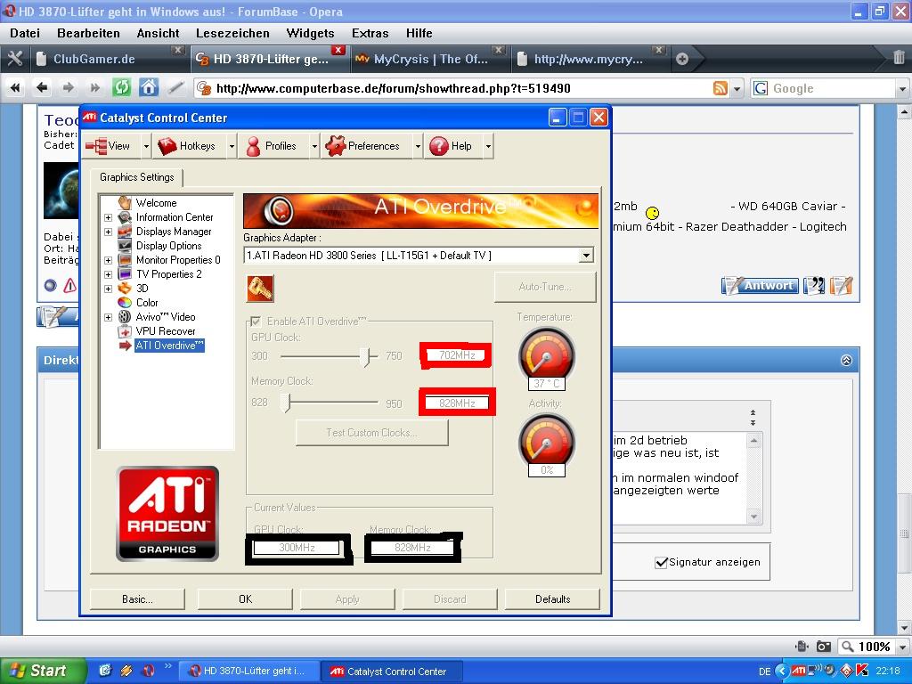

@Teodulf: hab mal ein bild hochgeladen, das rot umrundete sind bei mir die 3d taktraten und das schwarz umrundete die aktuellen, also 2d taktraten, sollte bei dir im ccc ähnlich aussehen (halt andere taktraten) wenn bei dir die schwarz umrundeten taktraten kleiner sind als die rot umrundeten, dann ist das normal, falls nicht...
ob dein lüfter im 2D Betrieb auch stehen bleibt weiß ich nicht, würd mich aber wundern wenn er stehen bleibt da die hd 3870 so um die 110 Watt unter Vollast zieht, die hd 4870 allerdings so um die 50 Watt mehr.
