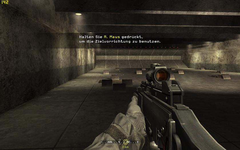

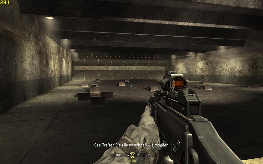

So hab ich gemacht scheint auch soweit zu funzen.
Bei COD 4 100% mehr fps als im Single.
Bei Devil may Cry 4 ist es auch so aber bei Stalker CS oder UT3 brächen die Frames nach ca. 5 min zusammen und entsprechen einer einzelnen Karte.
