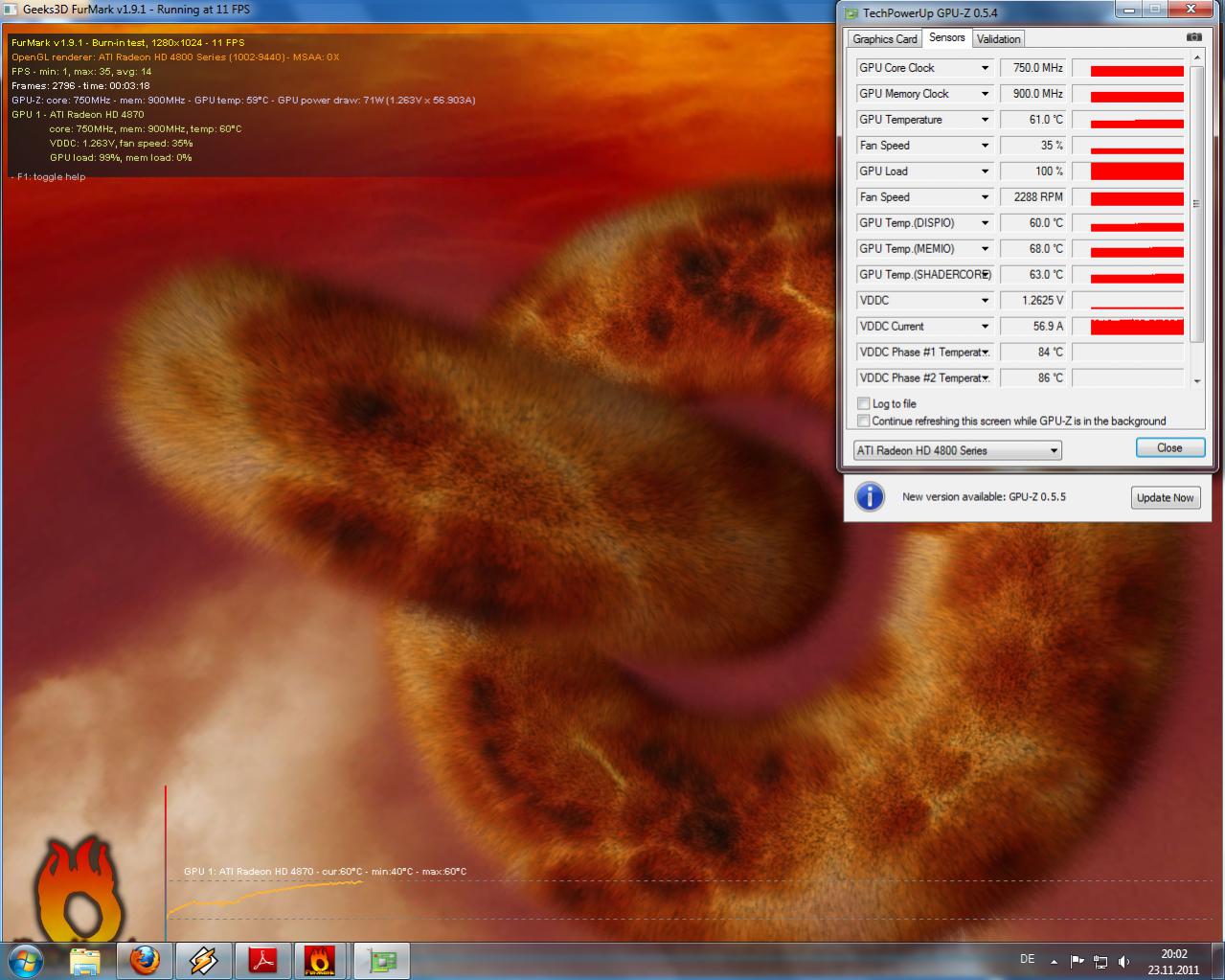

Ich habe Mal mit Furmark nen Test durchlaufen lassen, wobei mir auffällt, das der GPU nie wärmer als 60 Grad wird, weshalb der Grakaeigene Lüfter auch so gut wie nie anspringt.
Laut Furmark wird der GPU voll belastet, das Memory aber immer zu 0% und die FPS sind immer relativ niedrig bei 5-15. Ist das dann nen defekt der graka?
Bild von Furmark + GPU-Z sind angehängt.
Wenn jmd dabei helfen kann, die Fehlerquelle zu finden wäre ich dankbar.

Wenn Grafikfehler auftreten, wird wohl der Speicher langsam kaputt gehen evtl. hilft es die Karte zu backen.
Was Furmark angeht, so werden die HD4000er durch den Treiber gedrosselt, deshalb wird sie nicht so warm.
