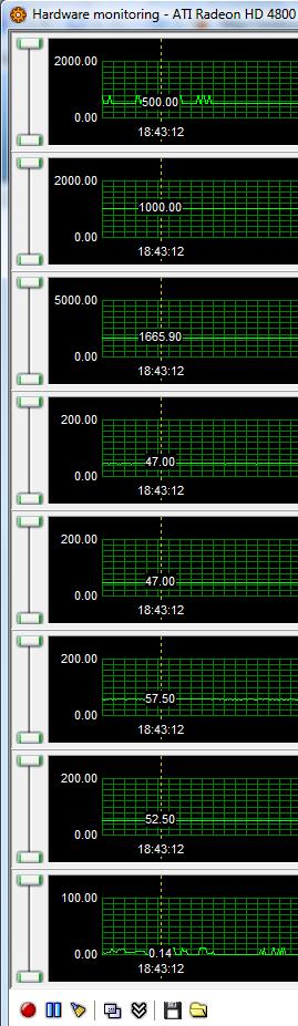

habe heute meine Xpertvision/Palit HD4870 Sonic Dual Edition bekommen. Treiber Deinstalliert, Grafikkarte getauscht und neue Treiber 8.10 von der ATi Page installiert.
Nun folgendes Problem. Die Karte hat ja eine Normal-Modus 750Mhz Core und 3800Mhz Memory. Und den Turbo-Modus 775Mhz Core und 4000Mhz Memory. Also dachte, starteste mal ein Spiel mit Turbos Modus. Im 2D hat sie 500/1000Mhz jetzt im Spiel 775/1000Mhz. Ok Spiel wieder aus und 2D Takt 500/1000Mhz. Dann Normal-Modus und ins Spiel. Ergebnis 775/1000Mhz. Warum ist die jetzt im Game auf dem Turbo-Modus, obwohl sie ja 750Mhz haben soll und nicht 775Mhz??? Und was hat das mit Memory 1000Mhz auf sich. Ist dann jetzt 1000 x4 = 4000MHz oder wie bei der X1950XTX 2x1000Mhz = 2000Mhz. Im Anhang noch ein Screenshot da wo die Trennleiste ist, wechsel ich von Turbo-Modus in Normal-Modus.
Danke
Mfg

Die 1000Mhz sind normal und auch schon über dem Niveau einer normalen HD4870.
GDDR5 halt, wenn du den effektiven Takt haben willst, musst du in der Tat *4 rechnen.
Auch ist es normal, dass die GPU Idle auf 500Mhz taktet und der Speicher normal weiterläuft.
Warum sich die Karte allerdings nicht dafür interessiert, wenn du sie in den "Normalmodus" (ich denke mal per Schalter an der Karte) schalten willst, weiß ich auch nicht.
"da wo die Trennlinie ist"... Soll das ein Scherz sein?
Warum wohl muss die Karte beim wechsel von turbo zu normal wohl ausgeschaltet sein?
Vielleicht weil die Karte 2 Biosversionen drauf hat in denen die Taktrate drin stehen?
Hm, sollte dann wohl klar sein, dass ohne Neustart nicht mal eben ein anderes Bios geladen werden kann ...
rtfm
Ach wunderbar. Danke spassbastler
Mit den 1000Mhz x4 hatte ich mir schon fast gedacht ^^. Bei der X1950XTX sind es GDDR4 1000Mhz x2
