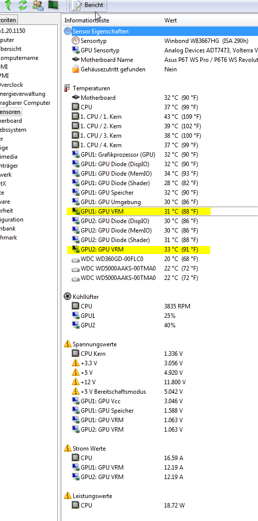

Also was genau wird hier zu warm?
Ich hatte ähnliches Problem mit meiner damaligen 4870 mit einem Artic Kühler.
Nach genauem Hingucken ist mir aufgefallen das ein ram Kühler sich gelöst hatte.
Exakt das was du makiert hast.
