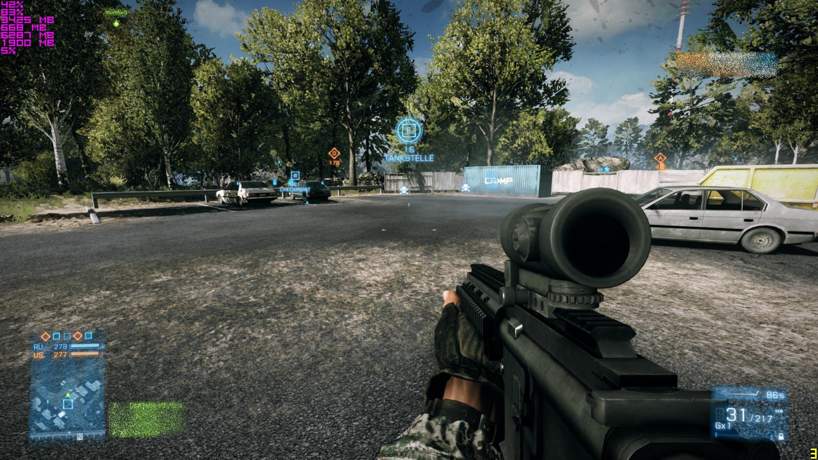

ich kann Battlefield 3 einige Minuten ruckelfrei auf den maximalen Einstellungen spielen, doch danach fängt es an zu ruckeln.
Woran liegt das?

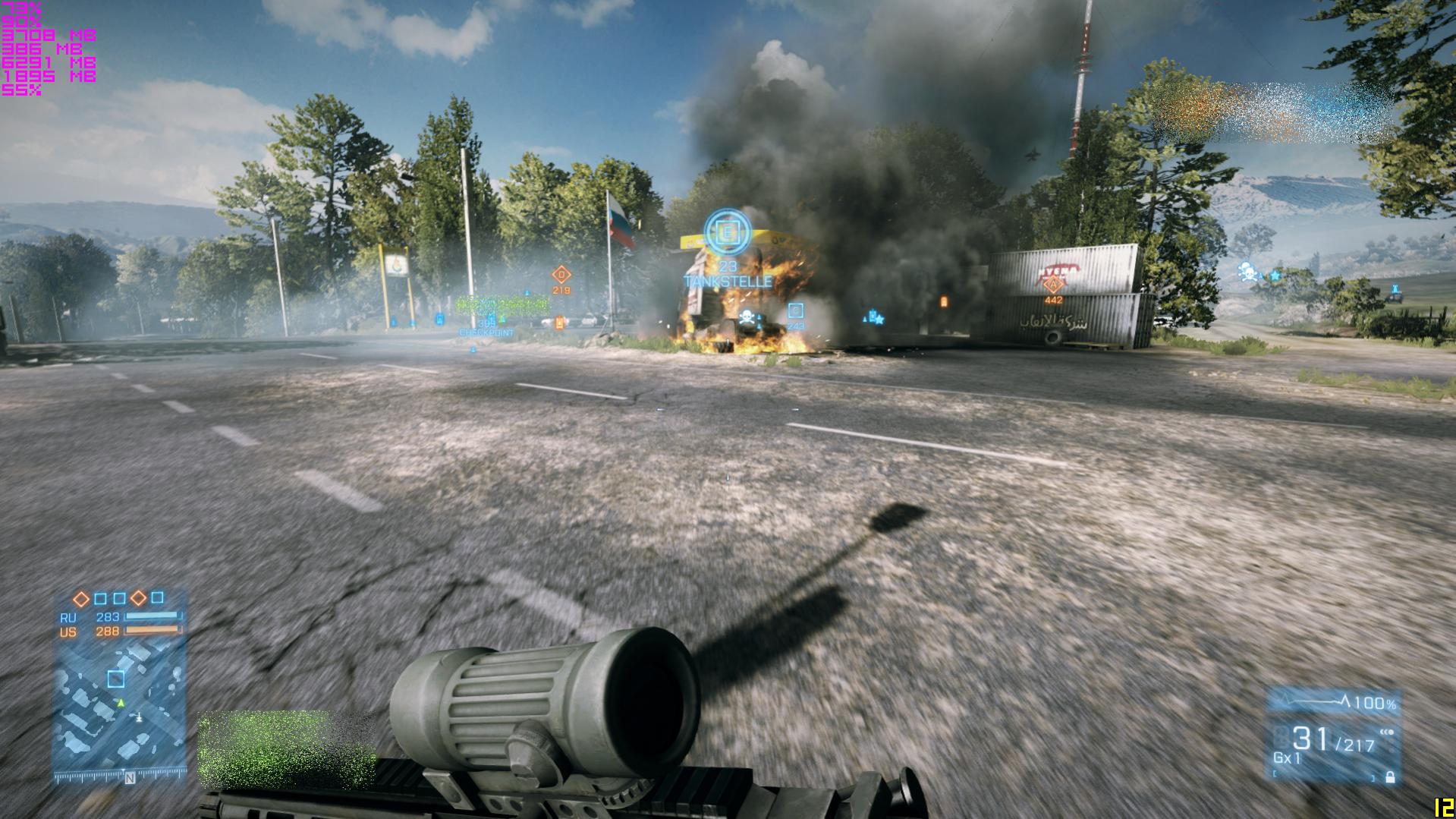

1. Maximale Einstellungen:
- einige Minuten komplett ruckelfrei spielbar (ca. 30 - 40 FPS; GPU Auslastung: 99%; CPU Auslastung: 80-90%)
- danach sehr starkes Ruckeln (siehe 1. und 2. Bild):
- GPU Auslastung: deutlich weniger als 90%
- CPU Auslastung: weniger als 80%

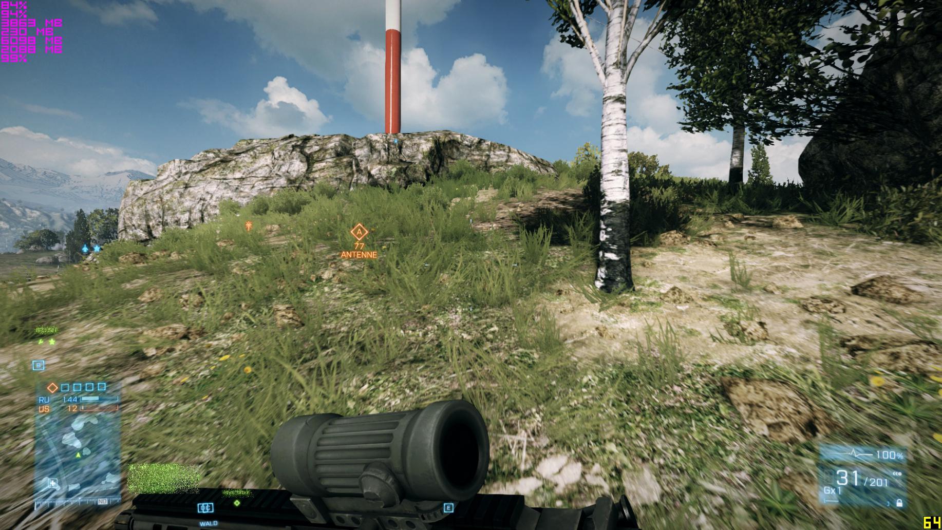

2. Zum Vergleich: "Auto": alles "hoch" und kein MSAA (siehe 3. Bild):
- ruckelfrei spielbar (ca. 45-60FPS)
- GPU Auslastung: 99%
- CPU Auslastung: 80-90%
Auffällig ist, dass die GPU, wenn es ruckelt, nicht mehr vollständig ausgelastet wird. Auch die CPU wird dann nicht mehr so stark ausgelastet.
Zuerst habe ich daran gedacht, dass ich zu wenig Arbeitsspeicher habe. Allerdings kann man auf dem 3. Bild (bei hohen Einstellungen) sehen, dass es nicht am RAM liegen kann, weil da sogar mehr RAM belegt ist als bei maximalen Einstellungen (1./2. Bild) und es nicht laggt.

Ich habe eben alle zum Spielen unwichtigen Programme (Skype, Steam, Firefox, etc.) beendet und nochmal getestet, wie sich die GPU, CPU und der Arbeitsspeicher verhält:
Je länger ich gespielt habe, dasto mehr stieg die Arbeitsspeicherauslastung. Am Anfang war laut AIDA 64 noch ca 1,2GB RAM frei und ich konnte BF3 absolut flüssig auf maximalen Einstellungen spielen. Dabei war die GPU-Auslastung bei 99% und die CPU-Auslastung bei ca 80-90%.
Als nach wenigen Minuten nur noch ca 1GB RAM frei war, waren leichte Ruckler spürber, bis es unter 500-600MB RAM so gut wie unspielbar war. Die GPU wurde nicht mehr vollständig ausgelastet (ca 60-80%; manchmal sogar unter 30%). Auch die CPU wurde nicht mehr so wie am Anfang ausgelastet (nur noch ca 70-80%).
Deshalb kann es nur am Arbeitsspeicher liegen, oder?
Allerdings würde ich gerne, um auch 100% sicher zu sein, dass es am RAM liegt, den VRAM-Verbrauch messen, aber ich kann den VRAM-Verbrauch, wie im Beitrag davor schon geschrieben, mit den Programmen MSIAfterburner, AIDA64, RivaTuner und ATI Tray Tools nicht messen, weil die Option bei mir nicht vorhanden ist. Bin ich blind bzw. mache ich etwas falsch oder könnt ihr mir vielleicht noch ein anderes Programm empfehlen?
