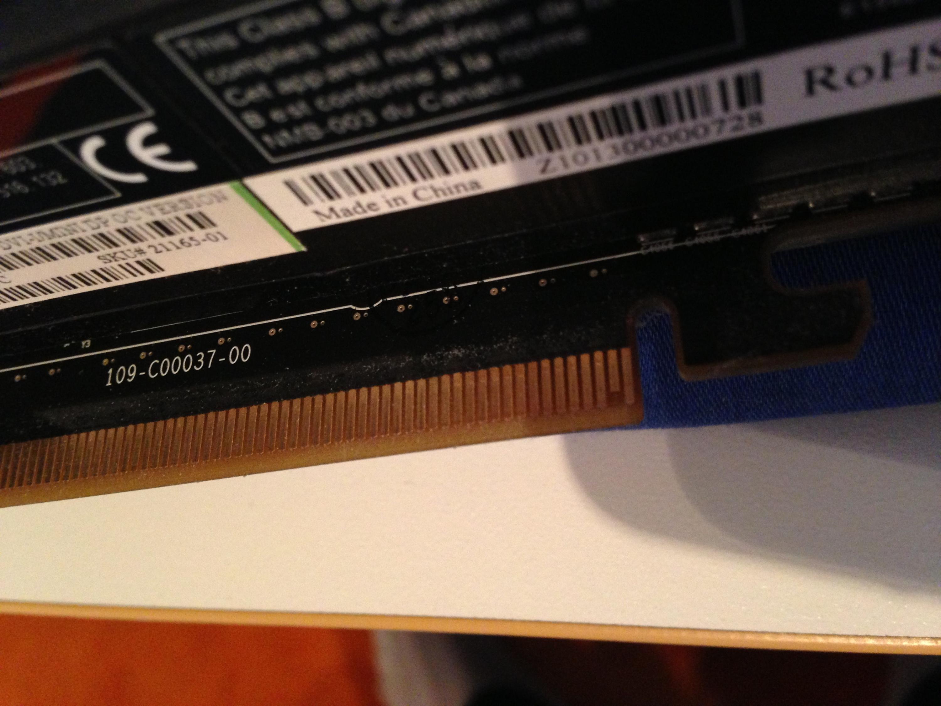

Beim Grafikkarte ausbauen ist mir was blödes passiert
Wie man auf dem Bild sehen kann ist einer der goldpins ( heißen die so?) beschädigt worden . Jetzt ist meine frage kann man das reparieren ( meine Geliebte 5970 hat so viel geleistet ich will die nicht abgeben ... )
Oder wird es zeit für eine neue ?
In liebe
Kingkryzon
sollte sie keinen kontakt mehr haben und nicht funktionieren, dann würde ich es mit silberleitlack probieren.
einfach mit tesa abkleben, drüberpinseln, trocknen lassen und testen. eigentlich sollte sie noch funktionieren. man sieht ja an den kontaktspuren, dass die tiefer im pcie slot sitzt, als das teil abgebrochen ist
Hi,
ist das denn nicht "gewollt"? Geht sie denn nicht mehr? Schon mal versucht? Wenn der Kontakt noch lange genug ist dass eine Verbindung im Steckplatz zustande kommt würde ich gar nichts machen.
Ansonsten mit Leitlack oder Kleber versuchen selber was zu basteln, einen Fachmann ranlassen oder was neues kaufen.
Wenn du selber bastelst kann einiges schief gehen, ein Fachmann wird ein bisschen Geld verlangen...

Manche Pins gehen nur bis zur Hälfte. Funktioniert die Karte denn nicht mehr, oder wieso machst du n Thread auf?
