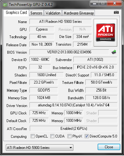

Ka ob meine punkte für 2 grakas wenig ist aber beide werden belastet jedoch nur eine bei dem temp log angezeigt das während des tests läuft.
erreiche 9300 punkte
was is denn etqw.exe..

snookys_brother schrieb:Mein Rekord bis jetzt war 7310...![]()
Die Karte muss über 14000 schaffen. Zur Zeit läuft da bei Dir nur eine GPU. Deshalb
Catalyst-AI muss auf Standard sein, und Du darst die etqw.exe starten, nicht die Furmark.exe, und Vollbild nicht vergessen. Im Fenster läuft CF auch nicht wirklich.

HighEndKlaus schrieb:Ka ob meine punkte für 2 grakas wenig ist aber beide werden belastet jedoch nur eine bei dem temp log angezeigt das während des tests läuft.
Die ist im gleichen Verzeichnis, das ist der Trick den Furmark benutzt um Crossfire zu aktivieren. Du kennst das doch. Kein Profil = Keine Leistung. Solltest gerade Du doch wissen das CF manchmal ein bisschen Überredungskunst braucht um zu laufen. Hier ist das Stichwort: Exe-Renaming.

Da ist alles schön.
Jetzt fehlen mir nur noch 14000 Punkte von Dir wenn Du die etqw.exe benutzt. Dann wissen wir das mit der Karte alles in Ordnung ist. Lass GPU-Z im Hintergrund laufen wenn Du Furmark laufen lässt. Bekommen wir zusätzliche Infos bitte.

ok HiSN hab deine tipps befolgt und erreiche knapp 18000 punkte.
was mich jedoch wurmt ist das die temperatur anzeige die beim furmark bei ist die gleichen temps anzeigt 2x wobei jedoch die 2te karte immer etwas kühler ist.
max temp der ersten karte im test 62°C und zweite 52°C
