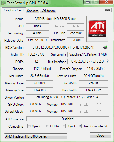

GPU-Z
Ich benutze Sapphire Trixx um die Lüfter meiner Grafikkarte zu steuern und würde auch gerne den VDDC erhöhen, der ist aber auf ein max von 1175 eingestellt.
Falls ihr irgendeine Anomalie feststellt, würde ich mich um eine Antwort freuen. Danke! :)

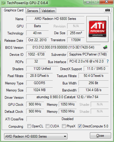

Sieht ein wenig eigenartig aus, da wie amd_24 schon schrieb die 6870 1120 shader units hat.
960 hat die HD 6850.
Hast du vlt versucht die Karte umzuflashen oder irgendsowas in der Art?
Für eine 6850 stimmen die Geschwindigkeiten der GPU und des Rams nämlich wiederum nicht.
P.S.: Wie du siehst hab ich auch ne andere BIOS-Version als du.

Naja, ich würds als erstes mal mit nem BIOS-update Probieren.
Mir fällt ansonsten momentan auch nichts ein, woran das liegen könnte.
Hallo Brokenseal,
ganz ehrlich gesagt würde ich die Karte dem Verkäufer sofort zurückgeben. Eine Sapphire HD6870 mit 960 Shadern gibt es nämlich gar nicht. Mit der Karte stimmt etwas ganz gewaltig nicht. Daher wohl auch die Probleme jetzt. Bevor du dich weiter rumärgerst, frag lieber deinen Verkäufer mal, wie das sein kann (HD6870 mit 960 Shadern?).
