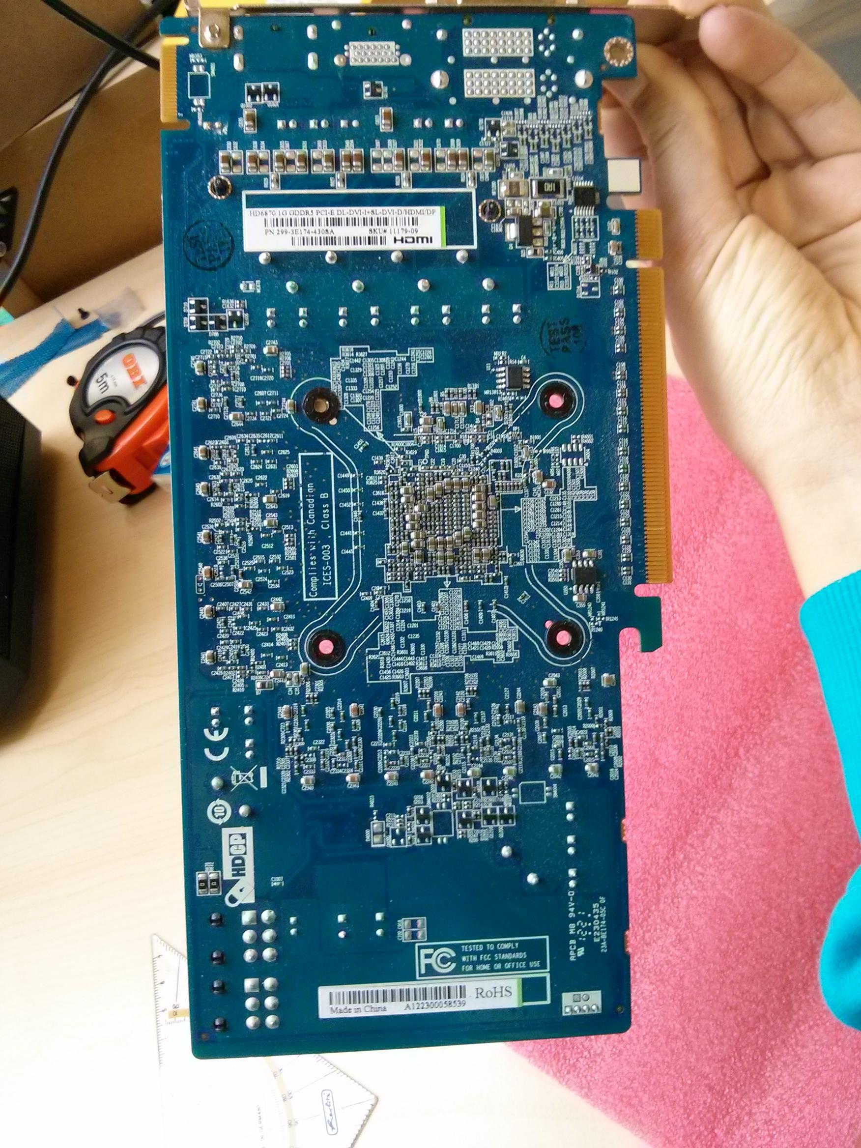

Bei einem Transportschaden ist neulich meine Grafikkarte, die Sapphire HD 6870 kaputt gegangen. Sie ist ca 1,5 Jahre alt, hat keine garantie mehr und wird auch nicht aus kulanz repariert.
Zum Proplem: Die Grafikkarte verursacht sehr oft blackscreens. Lässt man den Pc lange zeit ausgeschaltet funktionierts er meist wieder für ca. 2-200 min. Es ist definitiv die Graka. Der Lüfter Läuft noch und die Temp ist auch ok. ( ca. 30°C ohne zocken)
Nun will ich versuchen sie zu reparien. Ich bin eigentlich ziehmlich geduldig und die Zeit ist mir auch auch nicht zu schade dafür.

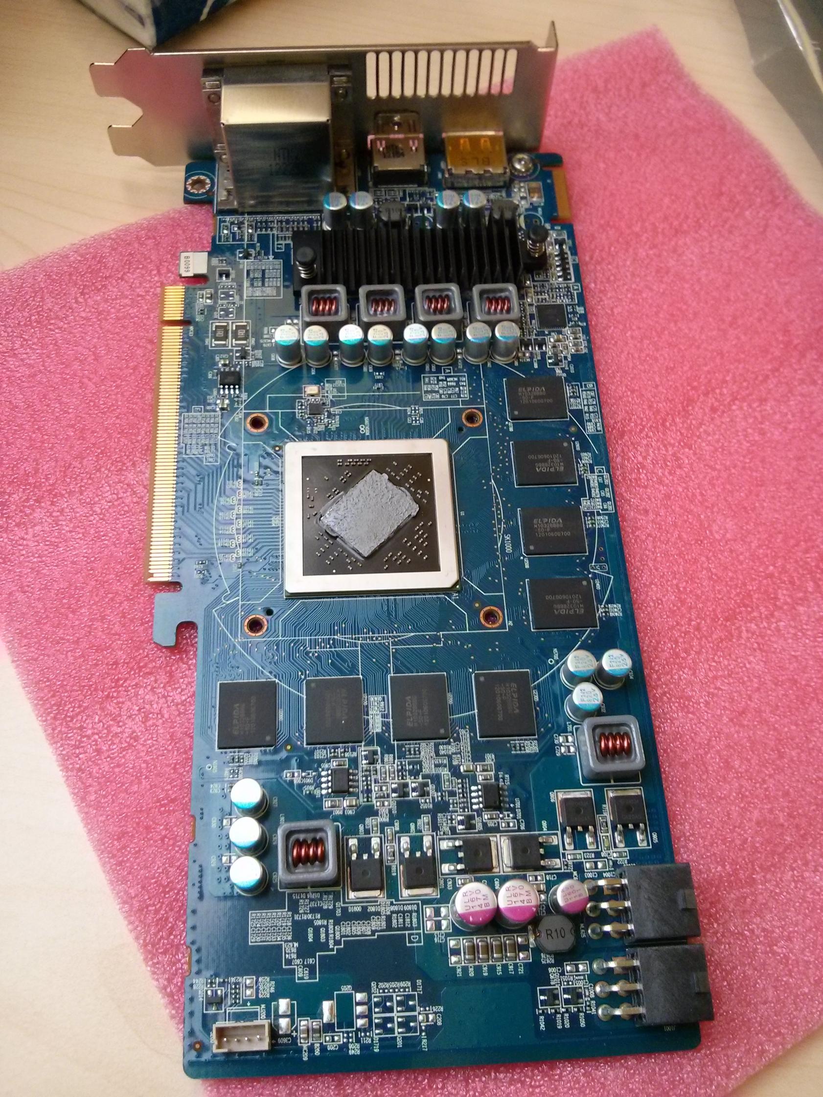

-Ich habe den Kühlkörper von der Platine entfernt. (lüfter läuft)
-verstaubt ist eigentlich auch nix
- Die Kondensatoren sehren alle ok aus. (keine Wölbung).
-WLP ist noch viel drauf (etwas über den rand gelaufen, berührt aber keine kontakte)
-Ich kann nirgendwo etwas verschmortes entdecken

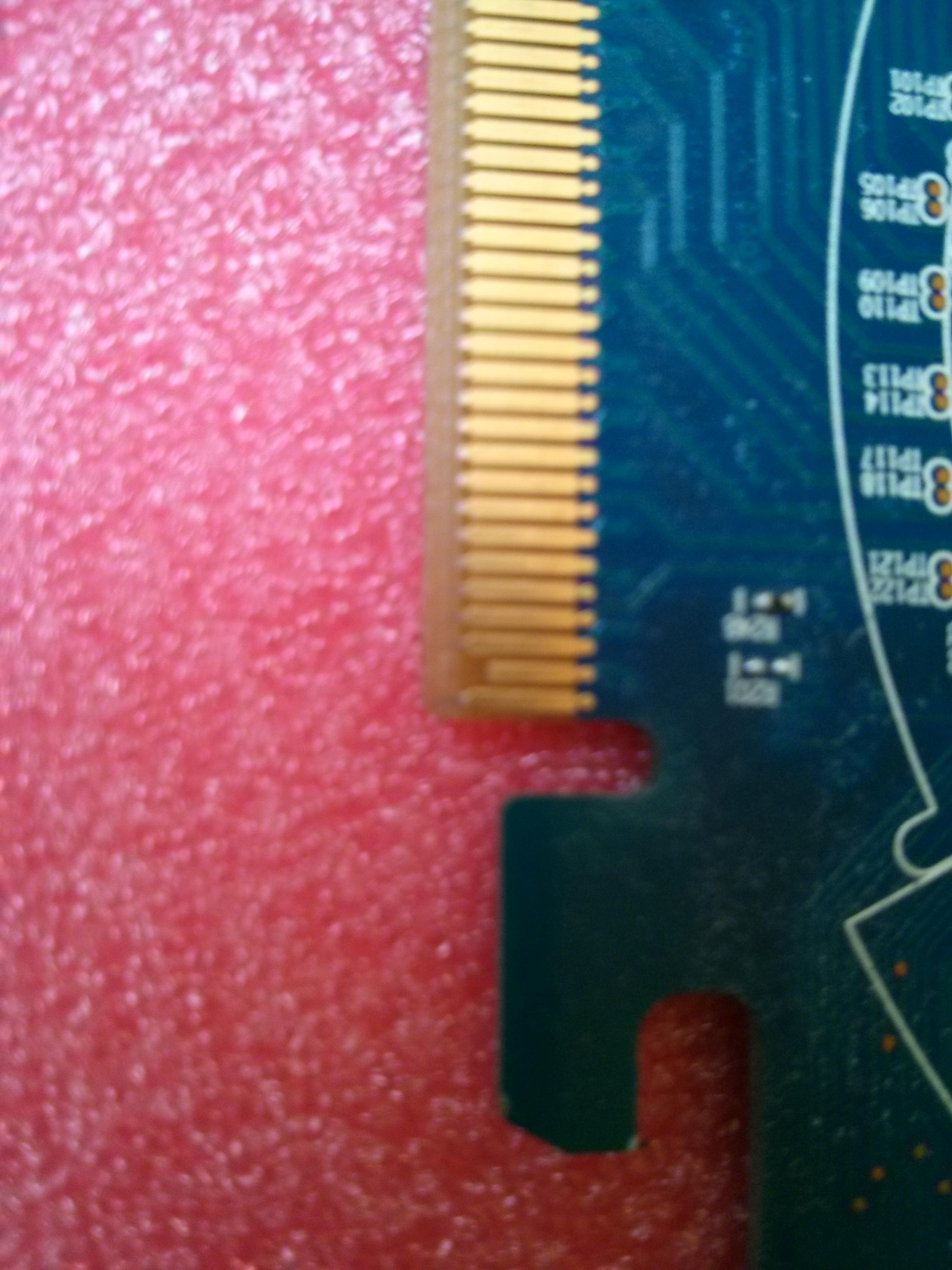

-unten an dem steckdings sind nebeneinander goldene plättchen aufgeklebt. Auf jeder seite ist einer davon etwas kürzer. Gehört sich das so?
(- Sollten alle Stricke reisen würde ich die Grafikkarte mal mit einem fön auf kalte lötstellen prüfen. Vorher möchte ich aber erstmal andere möglichkeiten ausprobieren)
Gibt es noch etwas was ich prüfen könnte?
Wäre echt cool wenn mir jemand helfen könnte :)
Ps. Ich habe eine lötstation und löten kann ich auch einigermaßen.

Kannst ja mal versuchen sie zu backen!
werd ich dann machen wenn ich keinen anderen weg mehr finde
Dazu fällt mir nur " Entsorgen " ein, die Karte ist wohl oder übel hinüber.
Probiere es direkt beim Hersteller.
Ich hatte mal eine HD3850 bei der eine Spule abgebrochen war.
Konnte sie wieder anlöten und die Karte lief danach wieder problemlos.

Gesundbacken geht auch. Würde ich aber nur machen wenn der Hersteller die
Garatieabwicklung verweigert und die Karte keine sonstigen sichtbaren Schäden aufweist.
Das ist normal
