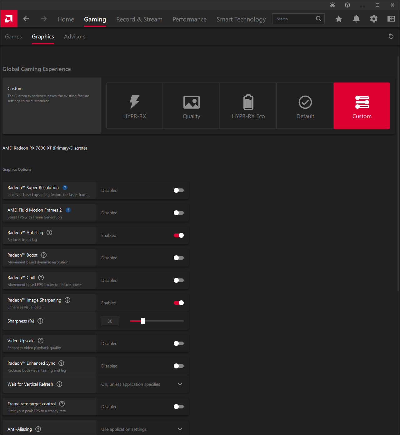

Was bekommst du denn im Radeon Treibe rbei Gaming -> Graphics angezeigt?
Ist dort zufällig AMD Fluid Motion Frames 2 aktiv? Falls ja, schalte das mal aus.
Das wird mir nicht angezeigt
Dieses ganze Menü nicht oder nur AFMF2?
Wo steckt denn das Kabel das zum Monitor geht drin?
In der Grafikkarte oder am Mainboard wo die USB Anschlüsse sind?
@coxon Nur AFMF2 wird nicht angezeigt. Der Monitor steckt in der Grafikkarte.

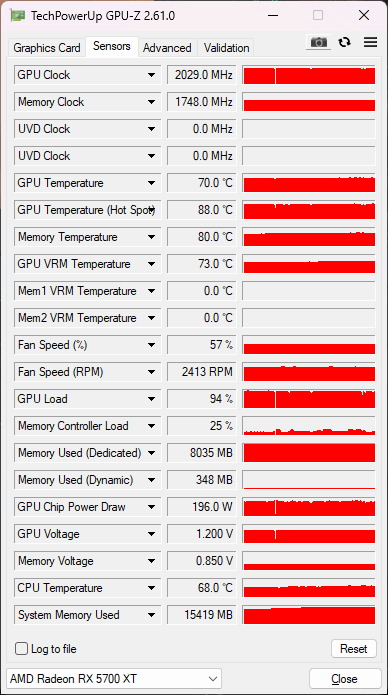

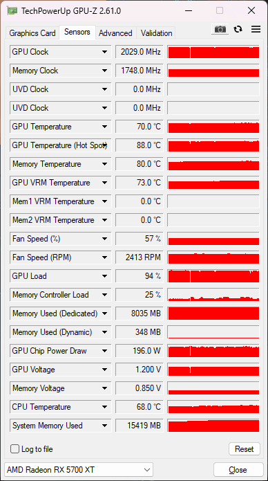

Ich würde GPUz installieren und mir die Sensorwerte im Spiel anzeigen und dann hier posten.
Ich gehe von einem Problem der Grafikkarte aus, oder Treiber allgemein.
Das Monitor wird schon an der Grafikkarte hängen, da die CPU keine Grafikeinheit besitzt.
RAM (fast) voll, VideoRAM voll, aber mit 94% ist die Karte wenigstens fast ausgelastet. Was sind denn die Einrbüche in den Graphen? Sieht für mich so aus als ob dein System am Limit ist.
E: Das war jetzt GPU-Z, HWiNFO für die Metriken zur CPU usw...
Habt ihr irgendwelche Lösungsvorschläge, was man dagegen machen könnte?
Zu Bild aus #15? 32GB RAM, Karte mit mehr Videospeicher... Zu deinen Problem im Eingangspost? Dafür fehlen die Metriken...
